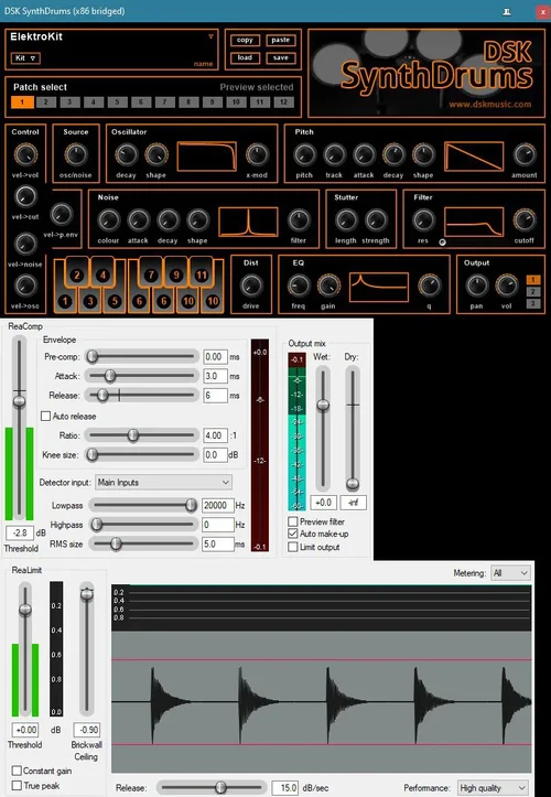

Hier mal eine Sequenz mit der Drumkit + Bass Spur. Viel mehr gibt es momentan noch nicht (von dem Songprojekt), aber m.M.n. merkt man jetzt schon, dass die Bassdrum zu leise im Hintergrund steht. Mache ich sie lauter, übersteuert der Master. Drehe ich den Compressor weiter auf, klingt es verzehrt/unsauber.
Alle anderen Spuren leiser drehen, klingt für mich nicht nach der besten Lösung ?
Im Screenshot: Die DSK-Synthdrum hat wie gesagt ein Compressor und noch ein leichten Hall, der Limiter ist für mich eigentlich nur zur Kontrolle und zur Feinjustierung.
Wie könnte ich das besser abmischen ?
Naja, die Bassdrum ist auch ziemlich dumpf, ohne viel Obertöne und wird vom Bass überlagert. Die könnte man ausstauschen oder mit einem knackigen Sound layern, der bis in die Mitten hinein (und auch auf kleinen Lautsprechern) zu hören ist. Ansonsten kann man noch mit Sidechaining arbeiten, hierbei wird der Bass immer dann etwas weggedrückt, wenn die Bassrum spielt, so dass sich beide nicht so sehr ins Gehege kommen.

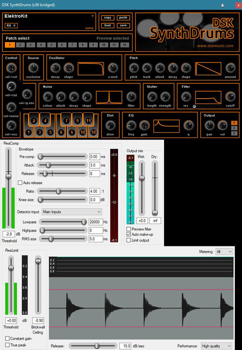

Z.B. Sidechain. Kick drückt Bass weg.

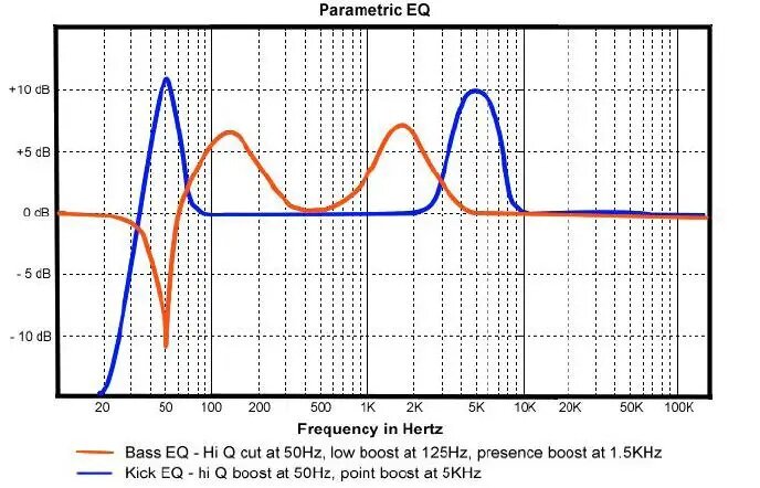

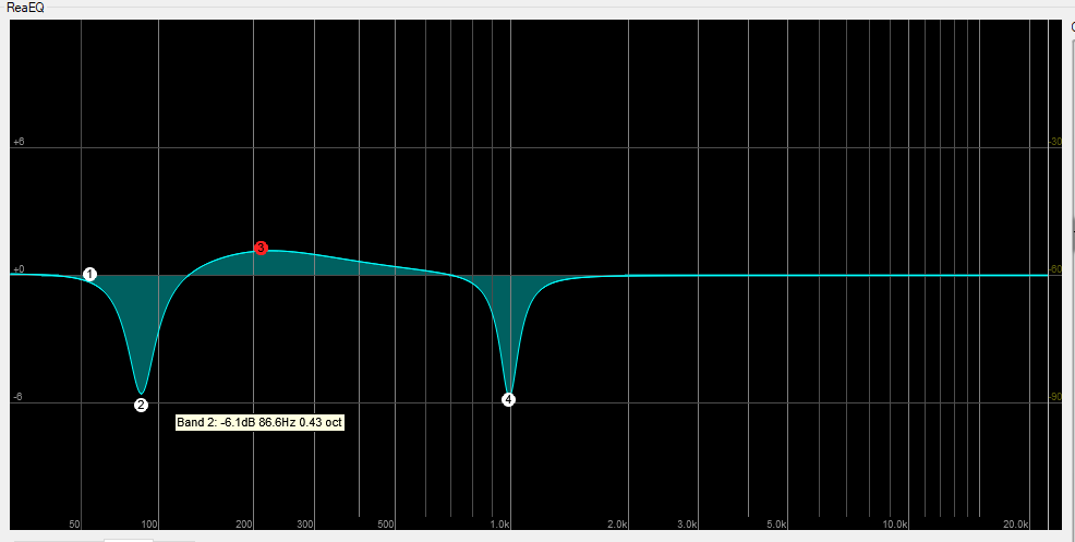

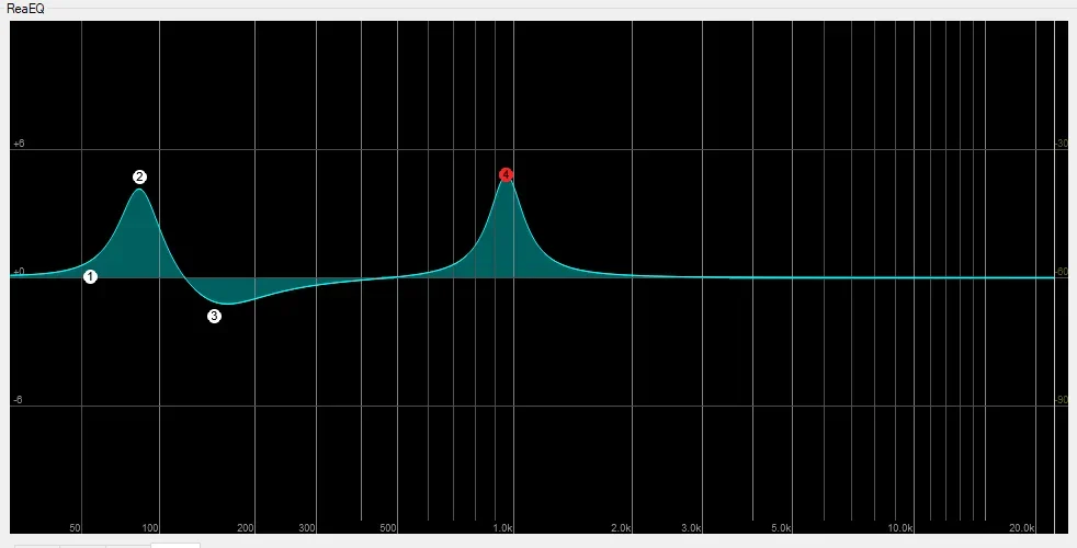

mach mal zum testen:
ReaQ auf Bass:
und
ReaQ auf BassDrum:
erstmal vor den Kompressor. bzw. erstmal Kompression aus. spiel etwas mit den db Anhebungen/Absenkungen herum. Frequenzbänder kannst du je nach deinen Instrumenten verschieben bis mehr Transparenz drin ist.
Ist wirklich nur ein primitiver Vorschlag um die beiden basslatigen instrumente etwas zu entzerren.
Ich find primitiv super! Es ist damit etwas klarer getrennt und werde ich mir merken, aber die Bassdrum hat einfach kein Bumms. Selbst wenn ich das Instrument in Höhen und Tiefen trenne und separat bearbeite, tut sich nicht viel. Ich hatte gehofft aus solch einfachen Bassdrums was zu zaubern. Jedoch ist es nicht vergleichbar mit manch anderen Bassdrums, obwohl ich den DSK-Sound an sich gut finde. Darum bin ich mir nicht ganz schlüssig was da fehlt.
