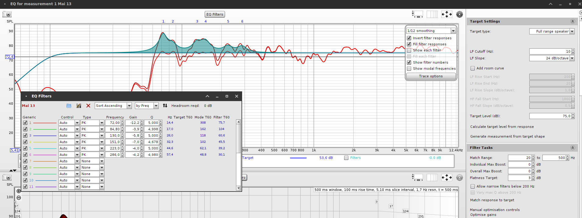

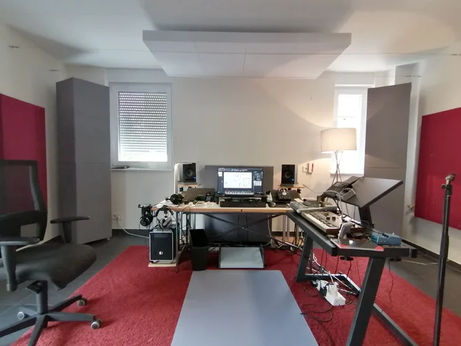

Ich hatte diese Woche mal meine Messungen mit Fotos und Skizzen zu GIK geschickt und bekam auch schnell Antwort. Heute habe ich nochmal gemessen und versucht etwas besser zu verstehen, wo die Probleme sind und bin nun unsicher, ob der Vorschlag von GIK überhaupt etwas hilft.

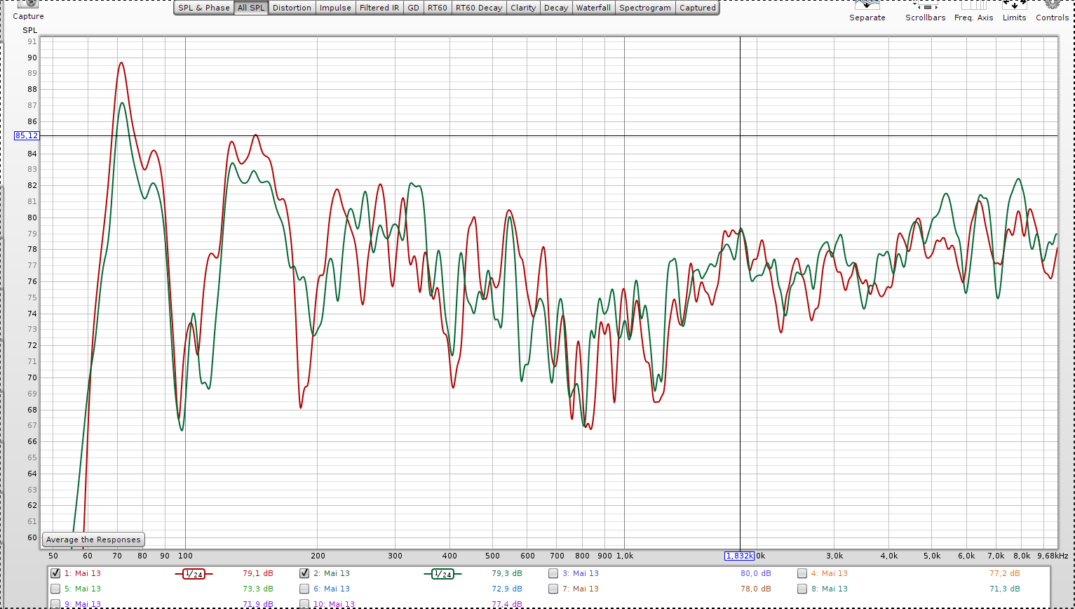

Hier ist mal Frequenzverlauf vom linken (rot) und rechten (grün) Monitor.

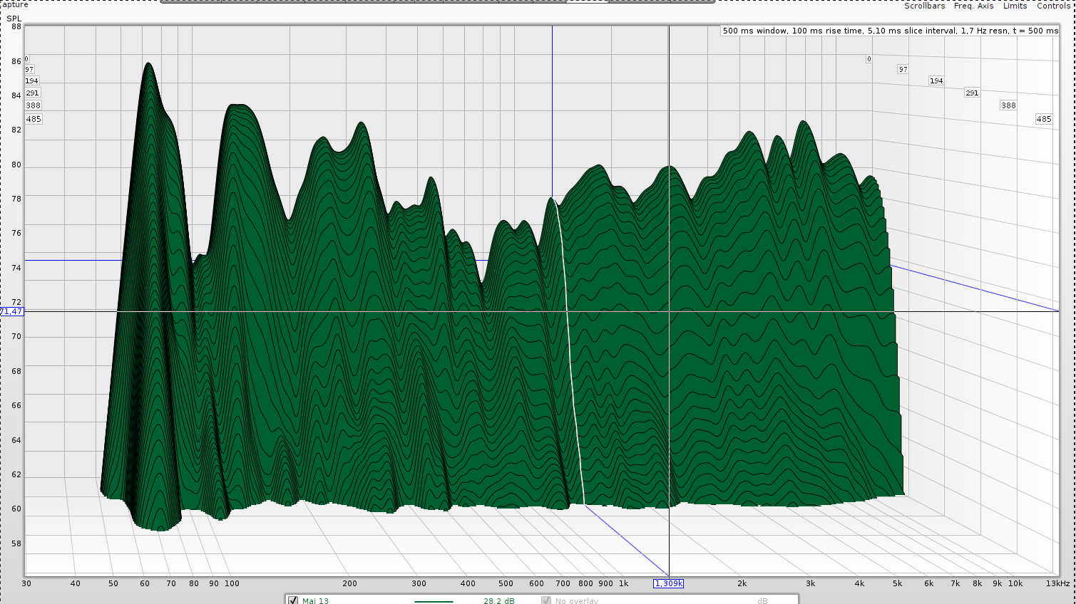

und Wasserfalldiagramm vom linken:
Foto vom Zimmer:

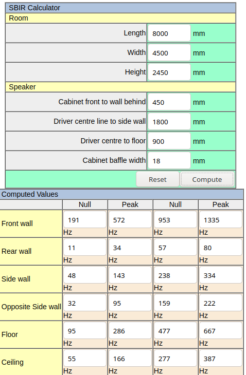

Im Frequenzgang oben sehe ich hauptsächlich eine Überhöhung bei ~70 Hz und 130-140 Hz sowie ein Loch bei ~100Hz und 200 Hz.
Das Loch bei 200 Hz kommt von SBIR mit der Frontwand (Abtsand 45 cm). Das passt mit dem Rechner grob (siehe unten) und das Loch verschwindet auch, wenn ich die Monitore weiter an die Wand stelle. Beim 100 Hz Loch vermute ich, dass das Floor bounce ist. Es wird auch tendenziell besser bei kleinem Abstand der Monitore zur Wand (verstehe ich nocht). Und es wird iauch etwas besser links und rechts von der Abhörposition.Das Loch bei 800 Hz kommt vom Tisch, da hilft es nur den Tisch zu tauschen. Das ist aber eher ein kleineres Problem, da nicht wirklich hörbar.
Laut GIK sollten generell noch mehr Breitband bzw. Bassaborber in den Raum und man hat mir z.b. empfohlen 3 Monsterbasstraps (Dicke 16.5 cm, Breite gesamt 180 cm, d.h. wie der Tisch) an die Frontwand zu stellen hinter die Monitore. Ich befürchte aber, dass das bei dem 100 Hz Loch nicht helfen wird, da das mit der Frontwand nichts bzw. wenig zu tun hat. Zudem kämen die Monitore dadurch noch etwas mehr von der Wand weg. Wenn ich die Monitore ca. 2 m auseinander stelle (auf dem Bild sind es etwa 1.3m ) ist der Frequenzgang deutlich (!) besser, aber das bring mir ja nichts, da dann nicht mehr von Nahfeld die Rede sein kann. Außerdem geht die Phantommitte dabei flöten. Worst case wäre natürlich wenn es danach noch schlimmer wird. Dafür gebe ich dann keine 600 € aus.
Hier noch, was GIK geschrieben hat (denke das ist ok, wenn ich das hier poste):
Als erstes ist zu sagen, dass die Ausgangssituation gar nicht so schlecht ist. Alles in allem ist das ein großer Raum und und es fehlt hauptsächlich effektive Breitbandabsorption (RT60/RT30 unregelmäßig und zu hoch). Für gestimmte Bassfallen ist es noch zu früh.
Die Überbetonung bei 71Hz scheint sich hauptsächlich zwischen beiden Seitenwänden auszubilden. Natürlich ist der Raum auch etwas unregelmäßig, was die Probleme verschiebt, aber Monster Bassfallen rund um die Hörposition sollten schon mal einiges bewirken.
Was unter 60Hz passiert ist schwer zu sagen, aber prinzipiell werden wir es auch hier mit ein paar modalen Probleme zutun haben, welche wesentlich schwieriger zu behandeln sind.
Raumakustische Maßnahmen wirken auch hauptsächlich in der Zeitebene. Oft reduzieren sich dadurch auch Überhöhungen im SPL, aber Ost kommt das durch die Interaktion von freistehenden Lautsprecher mit den Begrenzungsflächen und muss/sollte mittels Filter korrigiert werden. Sonarworks, Trinnov, oder ein externer DSP sind hier gute Ansatzpunkte, die in Kombination mit akustischer Behandlung zu besten Ergebnissen führen.
Gegen Tischreflexionen kann man reichlich wenig tun außerdem Tisch möglichst zu verkleinern und möglichst wenig horizontale Flächen zu haben.

Ich hab ja REW hier und Sonarworks. Mit Sonarworks oder mit händischer Korrektur klingt es ok, aber trotzdem ist da noch ein Loch bei 100 Hz. An den Behringer hab ich auch schon öfter gedacht. Gibt es da Einzel 19" Einschübe für oder stellt man sich das Ding einfach so auf den Tisch? Ich bezweifle auch, dass die Absorber an der Frontwand viel helfen.

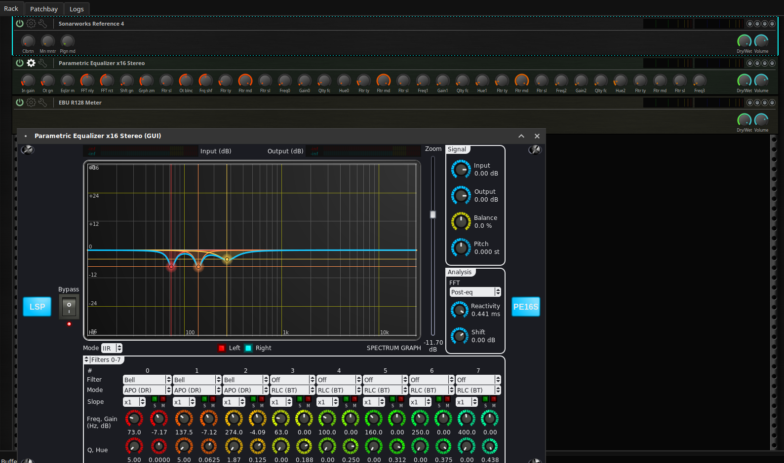

2.Ich kann auch Sonarworks bypassen und dort die Korrektur manuell basierend auf den REW Messungen durchführen. Da kann ich dann mit den Parametern spielen und mit Sonarkworks vergleichen. Unterm Strich gibt sich das nicht viel.Sonarworks klingt vielleicht einen Ticken besser, aber das kann man sicher durch etwas mehr Tweaking optimieren. Manuell habe ich auch auch die gleichen Filter für beide Speaker. Das wird schon der Unterschied sein ... lässt sich aber auch getrennt machen für beide.
Der EQ schaut dann so aus (oben sind die Plugins in Carla). APO DR ist kompatibel mit dem Generic EQ von REW. D.h. ich mach mir dort meine Korrekturkurve und trage die 3 Werte dann einfach im EQ ein. Gibt bestimmt auch was Vergleichbares für den Mac.
und hier REW um mit den Filtern:

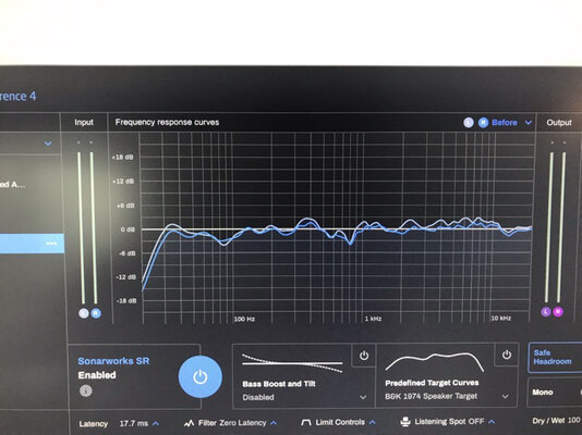

Dem Frequenzgang von Sonarworks ist nicht so zu trauen, weil es ein theoretischer, gemitteter Frequenzgang aus vielen Messungen ist.
Lieber punktuell mit REW messen.
Aber so siehts gut aus. +-3 dB im Raum ist ein Top Wert! Da kannst du Sonarworks getrost deinstallieren.

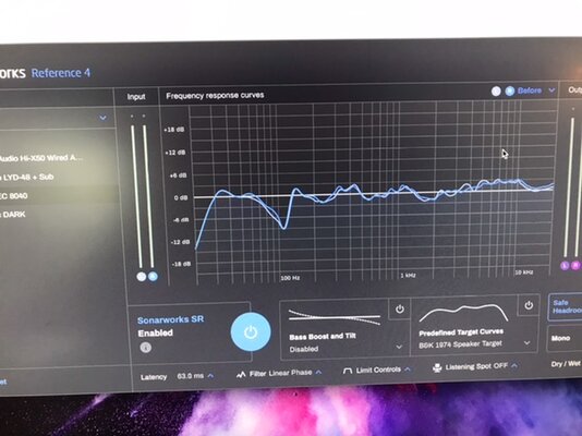

Ja das ist schon richtig. Mir geht es letztendlich ja um die Vermittelte Korrektur am
Arbeitsplatz. Der Punktuelle Wert ist ja wirklich nur an einem Punkt. So eine punktuelle Messung wäre mir jetzt wichtig wenn ich genaue Veränderungen während der Bauphase erkennen wollte , aber ich hab da garnicht experimentiert, sondern das was ich wollte als Ergebnis der Konstruktion einfach umgesetzt.
Interessant ist, ich kann beim A B Vergleich gar keine echte Färbung wahrnehmen. Aber mit Sonarworks ist es einfach noch eine Spur aufgeräumter und direkter, das Klangbild wirkt dann homogener. Das ist das was ich auch immer feststelle , jenseits der 1 KHz sind 3 dB nix
Sonarworks verändert aber auch Phase und hat großen Einfluss auf Transienten. Im Zweifel würde ich eher mit einem schlechteren Freuenzgang leben, anstatt hohen Latenzen beim linear Phase Modus.
Einfach mal ausprobieren womit man besser fährt.

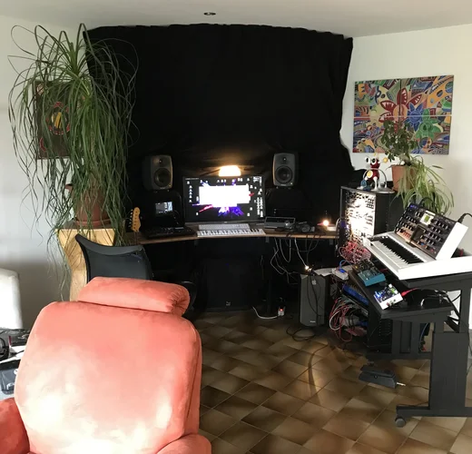

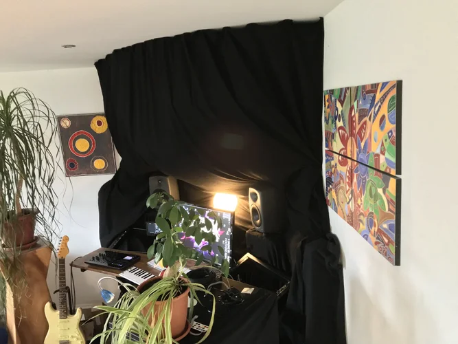

Also ich bin in einer Ecke unseres Wohnzimmers, das hat die Moden sowieso sehr entspannt gestaltet. Bei der zweiten Messung ist auch bis über den Hörplatz ordentlich Rockwool, das hat die Mode nach oben förmlich ausradiert. Es kommen noch ein paar Pflanzen dazu, aktuell erschlägt einen das Schwarz noch … ein wenig
Also Auslöschung von der Decke. Haeng doch so ein indisches Tuch drüber. Das Schwarz waere selbst mir zu schwarz.

Fällt eigentlich niemandem auf, dass nach einem Ausgleich der Löcher/Peaks im Bass der Frequenzgang vorallem in den Mitten von 600Hz bis ca 1800Hz eine üble Senke hat? Ich prophezeihe, dass man in dieser Abhörsituation blechern und mumpfig klingende Mixes mit zuwenig Wumms erstellt.
Meine Frauen haben es mit rollenden Augen hingenommen. Ne ich will da eine Monstera drüber wachsen lassen.. ich hatte mal eine, die war locker 8 Meter lang, dummerweise aber verkauft..

Das kommt (wahrscheinlich) vom Schreibtisch und ist meiner Meinung nach eher unkritisch. Das habe ich auch nicht korrigiert.
