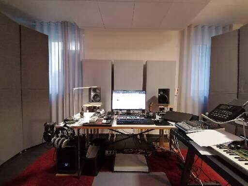

wenn die löcher an den Boxen/Monitore vorn sind, macht es bestimmt weniger sinn in grösseren Räumen, die Absorber hinter ihnen an die Wand zu kleben. ich hab's aber trotzdem
Das spielt keine Rolle, der Bass strahlt Kugelförmig ab. Das einzige was man vorne eher hört , sind Strömungsgeräusche, die eigentlich keiner möchte. Ich habe , da ich in der Ecke sitze, sozusagen eine komplette Halbkugel an Abstrahlung komplett eleminiert, was einem Freifeld nahe kommt..
das ich den vielleicht weglassen kann , sollten die Akustikmaßnahmen bei mir was helfen
Ja aber dann mußt du noch viel machen.
Akustikmaßnahmen helfen immer! Nur muß man die richtigen wählen und richtig platzieren. Dazu gibt es aber eh schon Threads und Videos wie Sand am Meer
zum korrekten orten eines 160 Hz tons im stereopanorama kann es durchaus helfen, "hinter und zwischen den boxen" die wand tot zu machen, vor allen wenn die boxen auch direkt an der wand stehen.
aber ob das das wichtigste ist? wichtiger sind natürlich immer die erstreflektionen im stimmbereich, und das sind die seitenwände und die decke im gleichschenkligen dreieck zwischen ohr und geräuschquelle.
ebenfalls wichtig sind die ecken.
das alles sind aber sehr unscharfe theorien, denn raum, sitzposition, bodenbelag usw. sind ja echt überall anders, dann gibt es lautsprecher mit hörnern, bei denen sich die decken-frage evtl. nicht mehr stellt. und bei nicht-symetrischen räumen (rechts wand links fenster) weiß man oft auch nicht so genau, was man da jetzt eigentlich machen muss.
Du stehst relativ nahe an der Wand mit deinen Monitoren und sicher würde es etwas bringen, wenn du diese weiter weg in den Raum schiebst.

Ist aehnlich wie vorher , geändert habe ich nichts bis jetzt. Die Neumaenner gehen etwa 10dB tiefer und klingen ohne Raumkorrektur besser als die Eris. Meinst Du die Rückwand oder die Wand vor Dir? Hast Du mal gemessen?
D. h. Habe doch etwas geändert. Alle Bassfallen stehen jetzt vorne. Bringt die 70Hz Mode etwas weiter runter. Die Absorber an der Frotwand helfen etwas fuer die Ortung. Ohne klingt es verwaschener.

Dann muesste ich das Deckensegel umhaengen und ich sitze neben einer Glastuer. Ausserdem waere dann kein Platz mehr fuer den rechten Tisch und ich verschenke Raum. Sound waere aber besser 😊
Die Wand vor mir, also die Wand hinter den Monitoren.
Richtig gemessen? Nein. Rein visuell. Also über den Ausgang der DAW mit Analyzer mir bekanntes Audiomaterial laufen lassen, plus rosa und weißes Rauschen. Verglichen mit einem Analyzer App auf dem iPhone mit dem eingebauten Mikrofon. Ist natürlich maximal ungenau, obwohl ich überrascht war, dass das rosa und weiße Rauschen exakt von der App angezeigt wurde, also analog zum Analyzer im Ausgang der DAW. Da wird der Frequenzgang des iPhone Mikros also von der App irgendwie hingebogen. Auch das der Bassbereich der Monitorbox ab ca. 85 Hz stetig abfällt konnte man sehen. Das passt. Adam gibt 60 Hz an, naja…. keine Ahnung ob es da eine DIN o. ä. gibt womit die ganzen Hersteller ihre Frequenzgänge von bis schönreden dürfen.
Hintergrund war, ich habe jetzt einen Subwoofer und wollte die Grenzfrequenz und Lautstärke passend zu den Monitoren einstellen. Puh, hatte erstmal mit Raumoden zu kämpfen. Die Möbel rappelten schon und am Abhörplatz dachte ich nur, Bass, wo ist der saubere Bass? Ich hörte nur undefiniertes und leises dröhn. Mit rumkrabbeln im Raum, verschieben von Subwoofer und etwas Möbeln, natürlich immer wieder hören und einen halben Tag Zeit bin ich mit dem Ergebnis zufrieden. Ist ein Raum mit vielen Ständern vom Fachwerk und recht verwinkelt.
Die Wand vor mir ist kahl und entweder kommt da ein Bild hin oder ich dachte an schöne Design Breitbandabsorber. Da die richtig Geld kosten, ich aber nicht das Gefühl habe das sie fehlen, meine Frage eher Mojo oder nicht? Ich weiß, schwierig zu beantworten. Was da dran an die Wand soll auf jeden Fall. Und schicke Design Absorber sehen teilweise aus wie moderne Kunst. Will aber auch nichts unnützes kaufen. Kaufen+messen (messen lassen), viel Aufwand für evtl. wenig nutzen? Hmmmm….🤔

Frontwamd ist eher unwichtig. Bei mir bringen die messtechnisch nichts, aber mein Eindruck ist, dass es differenzierter klingt. Am wichtigsten sind die Erstreflexionspunkte an den Seitenwänden, dann Bassfallen. Wichtig auch eine gute Phantommitte / Stereoorrtung, d.. h. Stereodreieck. Subwoofer moeglichst mit der Membran zur Wand hin zeigend aufstellen, sonst bekommst du je nach Abstand Auslöschung. Zum Schluss Sonarworks benutzen oder anderes drc Programm...
Ausserdem einen möglichst kleinen Tisch und nicht alles mit Monitoren zupflastern

die Absorber vorne verbessern die Ortung wirklich nochmal spürbar.
Ja, Kompromisse muß bei HR immer eingehn. Nur du entscheidest was letztendlich für dich wichtig(er) ist.

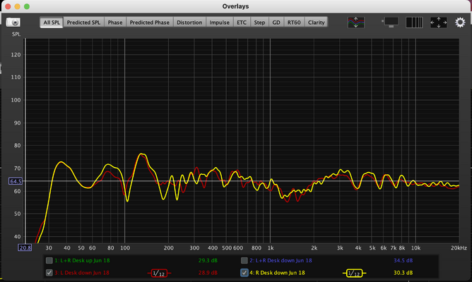

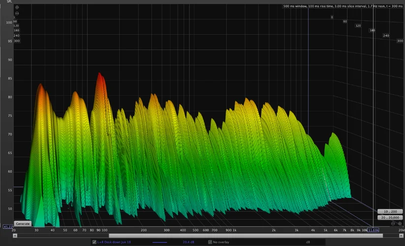

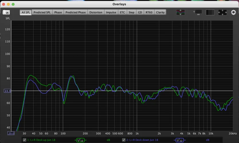

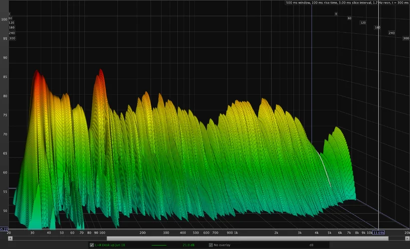

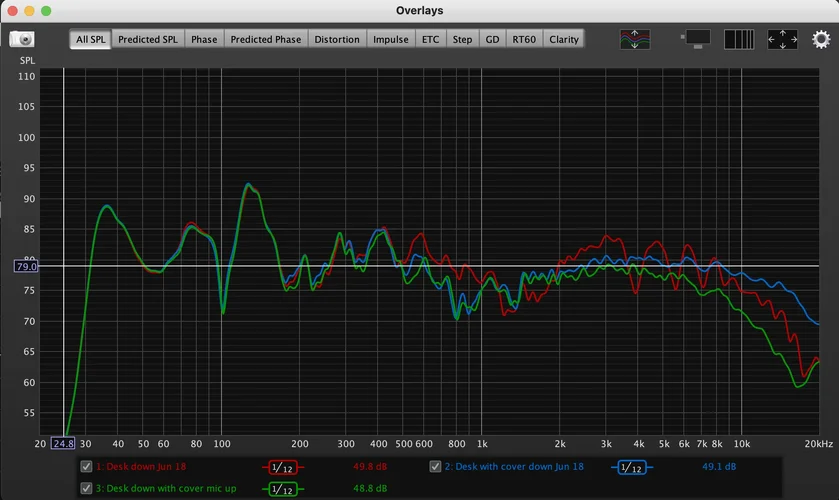

So, dann mal gemessen.
- Software REW, 1/12 smoothing
- Mikrofon Superlux ECM-999 (Baugleich Behringer ECM8000)
- Monitore Adam Audio A3X auf 11° angewinkelten Desktopständern die es optional bei Adam gab. Eingedreht auf Spitze Stereodreick
- Subwoofer Adam Audio Sub7
- Stativ, Mikrofon auf Abhör-, bzw. Ohrhöhe
- Mikro-Kapsel an der Spitze des Abhördreiecks justiert, Schenkellänge Dreieck ca. 1 m
- Wohnraum der als Wohnzimmer genutzt wird, akustisch unbehandelt
Da ich meinen Schreibtisch rauf und runter fahren kann, zwei Messungen mit beiden Monitoren und Subwoofer "Desk up/down". Dann je eine Messung Monitor + Sub "L oder R Desk down".
Bildschirmfoto 2022-06-18 um 20.26.26.pngBildschirmfoto 2022-06-18 um 20.36.51.png
Wasserfalldiagramme beide Monitoren und Subwoofer "Desk up/down".
Bildschirmfoto 2022-06-18 um 20.49.02.pngBildschirmfoto 2022-06-18 um 20.49.56.png
Für einen unbehandelten Raum sieht das gar nicht mal schlecht aus wie ich finde. Einzig der Bereich zwischen 100-200HZ und 1,5kHz sehe ich etwas kritisch. Oberhalb 10kHz scheint es Auslöschungen zu geben, die Monitore L oder R einzeln zeigen diese nicht.
Was meinen die Experten?

Der Dip bei 1500Hz kommt vermutlich vom Tisch. Leg mal eine Bettdecke drauf und schaue, ob es sich ändert. Alles andere und das Micro nicht bewegen.
Dip bei 100Hz ist vermutlich Ceiling oder Floor bounce. Wenn du das Mic weiter zurueck stellst sollte die Frequenz höher werden. Da kannst Du fast nichts gegen tun, aber Du hast ja einen Sub, d.h. den wuerde ich mal umbewegen. Die Micros koennen bei >10 kHz einige dB falsch sein. Meines hat z. B. +4dB. Ich finde das schaut gut aus! Wie laut hast du denn gemessen? Den Peak bei 130 Hz und 35 Hz kannst Du mit einem EQ etwas absenken. REW hat auch eine Funktion im die Parameter/ Filter zu fitten. Das wird dann deutlich weniger boomig und matschig klingen.
  • #52
Micro sollte horizontal stehen nicht vertikal.
  • #53
Du kannst auch mal Monitor und Sub getrennt messen.
  • #54
Für nen Subwoofer ist das erstaunlich wenig Bass. Da gingen meine Mackie Monitore ja tiefer 🧐🤷‍♂️

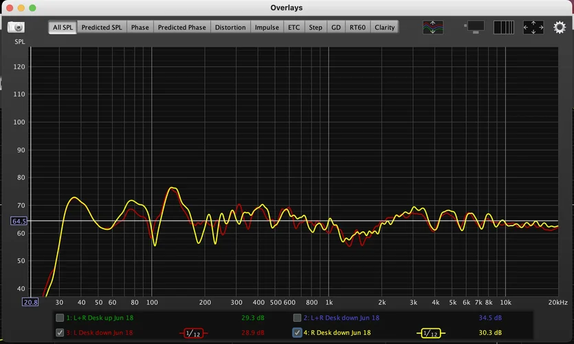

Da das ganze noch steht. Messung ohne (rot) und mit (blau) Decke auf dem Tisch + eine Messung mit Decke und Mikro senkrecht (grün).
Ich betrachte mal nur die blaue und rote, also mit und ohne Decke. Mit Decke (blau) Einbruch ab 600 Hz, die Senke bei 1,5 kHz ist aber nicht mehr so dramatisch bzw es sieht so aus, als ob sich der Bereich zu Richtung 600 Hz verschoben hat. Die obere kHz Linie ist geglättet. Also Pest oder Cholera bei mit/ohne Decke.
Mit dem Sub spiele ich morgen erst rum. Trennfequenz ist hier bei rund 90 Hz aktuell eingestellt. Stellplatz werde ich noch variieren. Da ich den Platz des Mikrofonständers auf dem Boden markiert habe, kein Problem die identische Position zum messen wiederzufinden.
  • #58
Ja +/- 10dB und mehr im Frequenzgang.
Hast du ein SPL Meter? Pegel mal auf 84dB C-Gewichtung. Deine Messung ist zu leise, denke ich. Das verfälscht das Ergebnis. Könnte bestimmt 10dB zu wenig sein. Als mach mal doppelt so laut und Messe dann.
  • #60
Wenn da 82 steht alles gut?
Denk dran, der Raum verbiegt auch diese Messung, bevor er nicht glatt und im Nachhall bearbeitet ist. Wobei Nachhall nicht das Problem zu sein scheint.
Mach mal Just for fun ne Messung auf 90dBc nach deinem SPL Meter
