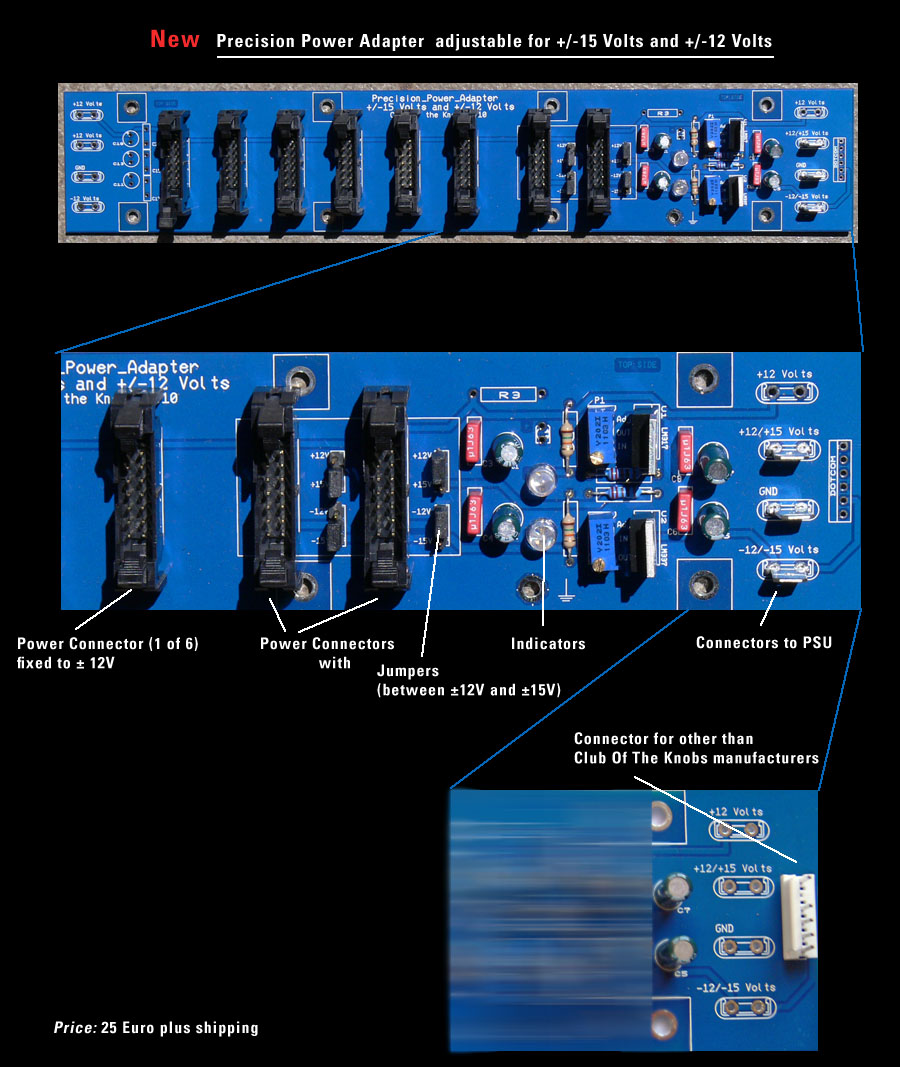

und CotK bietet eine Adapterplatine an (http://cluboftheknobs.com/technical.html)

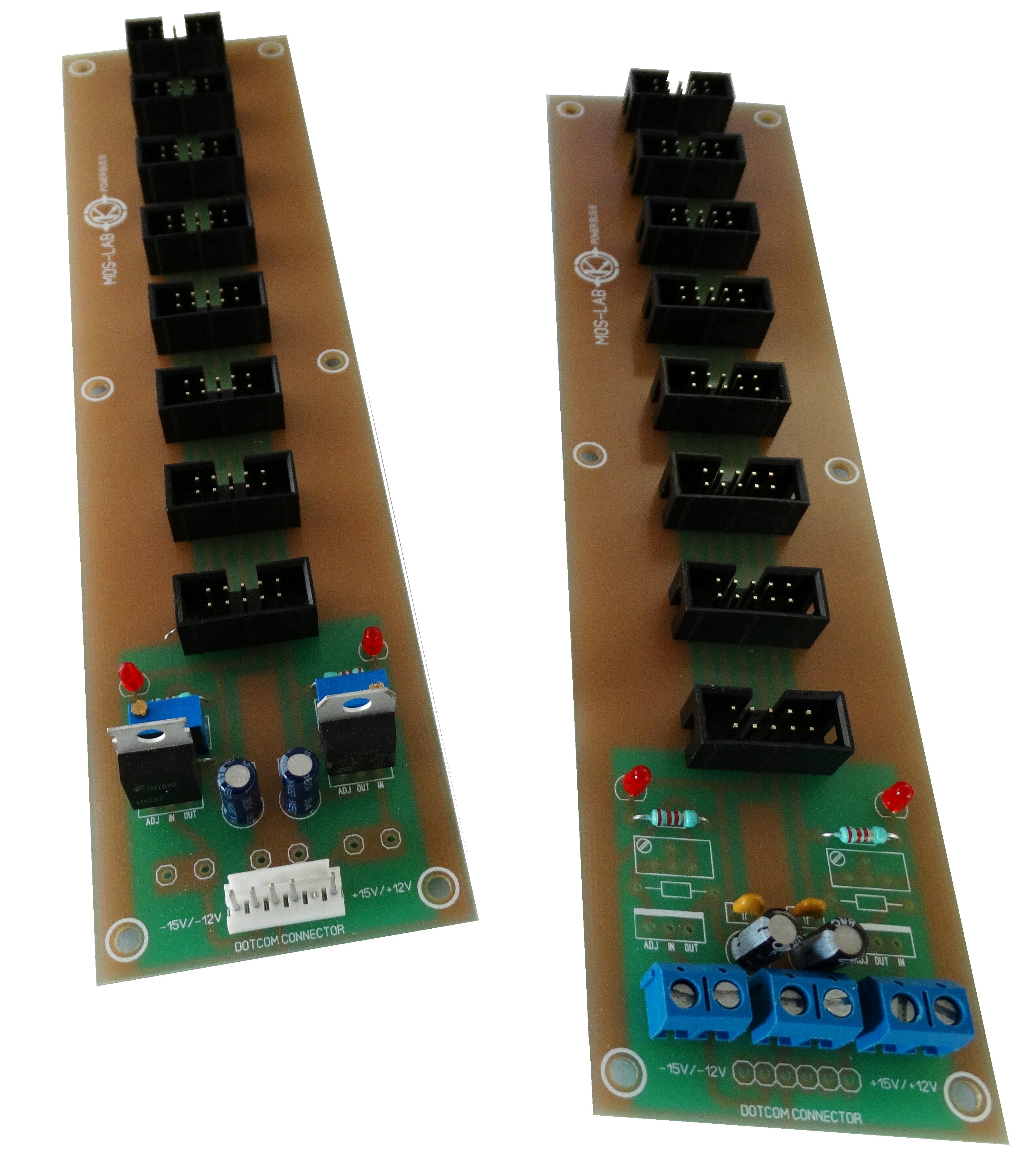

Hello,
A big subject with many variations of what will work! 8) :selfhammer:
Basically the adapter boards from COTK and Mos-Lab that are designed to connect to a DotCom power supply and drop the DotCom +-15 volts down to +-12 volts have 6 pin MTA-100 headers on them that you plug one of the cables from the DotCom harness into.
COTK
Mos-Lab

Meine Module von Moon funktionieren am Dotcom-Netzteil absolut problemlos.
Bei Club of the Knobs gibt es an manchem Modulen unterschiedliche Varianten (12 / 15 Volt), da sollte man drauf achten.
Hatte mal Probleme damit.
Umgekehrt, also Dotcom- und Moon-Module am CotK-Netzteil klappt dagegen prima.
