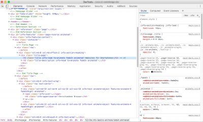

Wenn Du mit CSS Anpassungen machen willst an bestehenden Definitionen dann ist der Browserinspektor dein bester Freund.
Damit siehst Du alle Styles aller Elemente und kannst diese anpassen oder überschreiben.

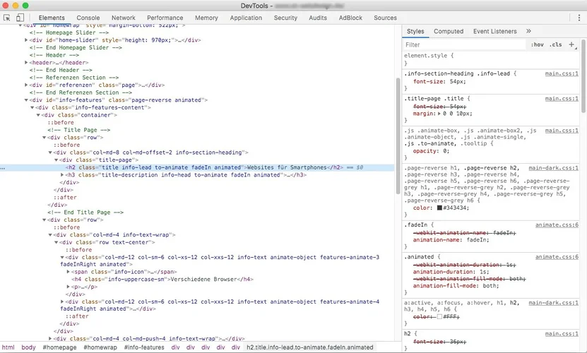

Screenshot ist übrigens ein bootstrap grid. Aber nicht mit Bootstrap Studio erstellt. Bootstrap ist das Grid System oder Framework was viele Websites verwenden, Bootstrap Studio verwendet das auch, sagt ja der Name bereits.
Du meinst man kann bestehende Webseiten live ändern? (Zur eigenen Ansincht?)
Ich kenne das nur von Safari, dass man sich den Quellcode anschauen kann. (benutze auch nur Safari)
  • #49
Der Inspektor zeigt dir nicht den Quellcode an, sondern die Struktur.
du kannst zwar live temporär was ändern, aber das wird nicht abgespeichert, das ändert sich dann nur virtuell, aber nicht real. Nein es geht darum dass Du dir damit raussuchst was Du ändern musst, also wie du das Element ansprechen musst. Oder du siehst woher ein style für ein Element kommt.
Dann kannst Du in einer eigenen CSS Datei diese Styles überschreiben.

Safari: rechte Maustaste klicken über einem Element auf einer Seite und "Element Information" auswählen.
der vom Chrome ist der beste finde ich.
Safari gefällt mir eh nicht so recht, nutze meistens Firefox und Chrome, bin auf Mac OS X und nicht auf Windows unterwegs.
  • #54
In Safari kann man aber nichts ändern oder?
Ansonsten ist mir das bekannt. Alt-cmd-a ist eine viel verwendete Tastenkombination bei mir.

Kleiner Tipp: Studio hat einen eigenen Inspektor unter DESIGN (rechts unten) -> STYLES -> styles.css (Doppelklick).
Doch das geht. Du musst vorher das Entwicklermenü im Safari aktivieren (ist in den Einstellungen von Safari - https://support.apple.com/de-de/guide/safari/sfri20948/mac), dann kannst du eigentlich fast alles machen was man auch in Chrome macht. Mit Shift+CMD+C ändert sich der Cursor und du kannst das Element auswählen, welches du kontrollieren oder ändern willst. Über das Entwicklermenü kannst du dann auch im Safari (auch im Chrome) die mobilen Ansichten deiner Seite aktivieren. Ist für eine schnelle Kontrolle, wie es auf dem Smartphone oder Tablet aussieht, ganz hilfreich.
