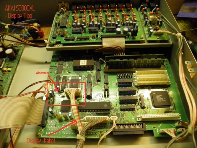

Also ich habe mit einem gebraucht gekauften Akai S3000 XL gestern auch etwas Panik bekommen.
Das Gerät war ein Ebay-Kauf von einem ahnungslosen Verkäufer, der angeblich nichtmal ein Stromkabel da hatte, um
das Teil zu testen. Es gab sonst in seiner Statistik auch nur Antiquitäten und Haushaltswaren, aber mit guten Bewertungen. Von daher habe ich da keine Betrugsabsichten vermutet.
Das Foto bei Ebay zeigte nur die Front und keine Rückseite, aber die Front sah wirklich noch gut erhalten aus.
Dementsprechend gab es auch in der Artikelbeschreibung keine Angabe zur eingebauten Speichermenge, installiertem OS Version etc.
Ich habe mal ins Blaue geschossen und dem Verkäufer ein Angebot unter dem Mindestpreis gemacht, und dann tatsächlich eine Verkaufzusage bekommen.
Die Verpackung war nicht sehr gut, weil die Polsterung überall nur 1 cm dicke Luftpolsterfolie war, aber ich hatte Glück.
Der Sampler kam hier gestern unbeschadet an, und funktionierte tatsächlich, nur halt mit einem grottigen Display, was man nur noch mit einer Taschenlampe lesen kann. Sowas hatte ich aber schon erwartet. Es sind 32MB installiert, ein Riegel sogar von Mutek, also richtig teurer RAM, und sogar OS 2.0 onboard. Und das Erweiterungsboard mit den 8 Zusatz-Ausgängen war auch noch drin - Viele bauen das nämlich aus und verkaufen es einzeln. Leider ist kein Effektboard drin, aber das konnte ich auch nicht erwarten. Einige Bedientasten reagierten nicht direkt, aber nach mehrmaligem Betätigen gehen die nun auch wieder. Das Gerät war nur stark nikotinisiert, von daher war auch erstmal Putzen angesagt.
Nun wollte ich das dunkle Display gegen das Display von einem AKAI CD3000 tauschen, was aber schiefgelaufen ist.
Das Display vom S3000 XL hat andere Chips auf der Platine, und ist offenbar nicht kompatibel zum CD3000, obwohl der Anschlussstecker gleich ist.
Jedenfalls blieb hier der Bildschirm dunkel, da passierte nix. Nach dem Wiederumbau bliebt aber nun mein S3000 XL auch mit dem Original-Display und allen Anschlüssen richtig dran ebenfalls dunkel. Da packte mich schon etwas Panik, und meine Laune war im Keller.
Das versuchte Tausch-Display ging im CD3000 dann wieder einwandfrei, wurde also nicht beschädigt.
Der S3000 XL bootete ansonsten ausser dem dunklen Display ohne Anzeige normal, und es leuchteten nicht alle LED wie hier beim Thread-Ersteller.
Diesen Fehler hatte ich aber schonmal vor einigen Jahren, als ich einen S2800 auf LED umrüsten wollte, und da etwas von mir falsch gemacht wurde beim Anklemmen des Display-Kabels von neuen LED Display. Damals hatte ich aktive Unterstützung vom englischen Verkäufer meines Displays erhalten.
Er wusste direkt was los war. Beim S2800 als auch beim S3000XL ist direkt neben dem Display-Stecker auf dem Mainboard ein hochstehender Widerstand, extra nicht flach auf die Platine gelötet, sondern ca. 8 mm hochstehend mit langen Beinen. Dieser war beim S2800 zerschossen, konnte man im ausgeschalteten und stromlosen Zustand des Samplers mit dem Multimeter auf Ohm gestellt nachmessen. Auch beim S3000 Xl war der kaputt.
Mit einer Lupe konnte man in der Mitte sogar einen schwarzen Fleck erkennen.
Diesen Widerstand habe ich durch einen 39 Ohm / 1 Watt Widerstand ersetzt. ( Der Original-Widerstand hat 33 Ohm und 0,5 W ) Danach bootete der Sampler wieder mit einer Anzeige.
Ich habe den Widerstand nur direkt an die Beine vom alten Widerstand angelötet, die ich noch etwas hochstehen liess und nicht flach auf der Platine abgeknipst habe. War etwas fummelig, aber mit einem kleinen Lötkolben ging das recht gut. Den Display-Stecker habe ich rausgezogen für die Arbeiten.
So musste ich nicht das Mainboard ausbauen. Alle derartigen Arbeiten natürlich OHNE Netzstecker also im stromlosen Zustandes des Samplers ausführen !

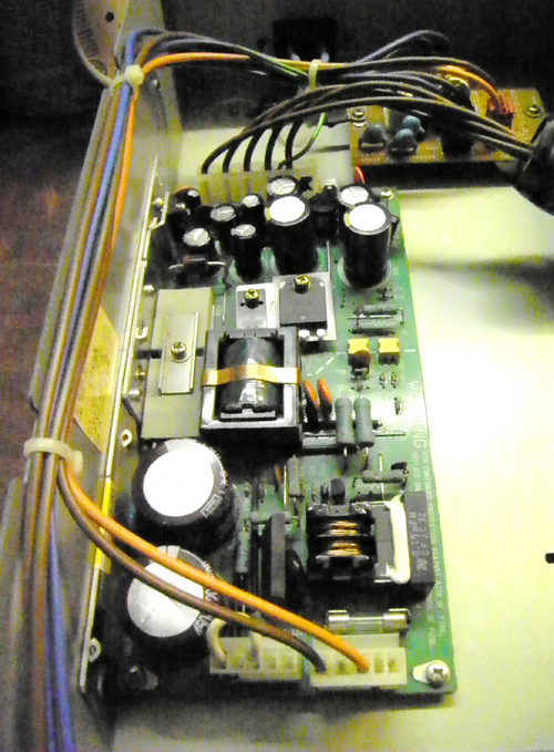

- Ich ergänze mal meinen Eintrag hier mit einem Foto vom Innenleben des AKAI S3000 XL und mit einem Hinweis zu dem
Widerstand, der bei mir durchgebrannt war.

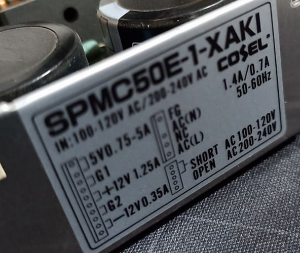

Reichelt hat leider nur ein 65 Watt Netzteil mit genau den Versorgungsspannungen im Katalog :
MW RT-65B Schaltnetzteil, geschlossen, 65 W, 5/12/-12 V, 5/2,8/0,5 A
VK 26,66 EUR
- Habe das noch nicht eingebaut.
Man braucht dann evtl. noch eine Trägerplatte und mind. 4 Abstandshalter plus Schrauben, um es sauber montieren zu können im Gehäuse. Von den Abmessungen ( Größe: 129 x 98 x 38 mm ) sollte es locker in den S3000 XL reinpassen nach meiner Meinung
- Das Ersatznetzteil ist günstiger als die Elkos vom alten NT alle zu erneuern, und das ohne Arbeitszeit und Lötzinn zu berücksichtigen. Also nur die Beschaffungskosten der Elkos waren bei mir hier schon höher. Aber egal, dann hat man noch ein Ersatzteil für den Notfall.

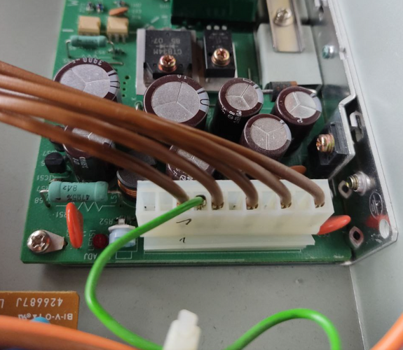

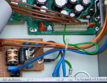

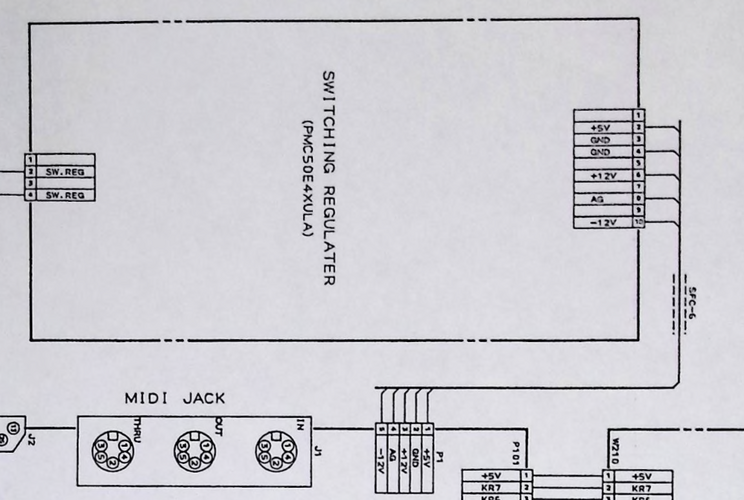

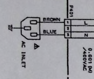

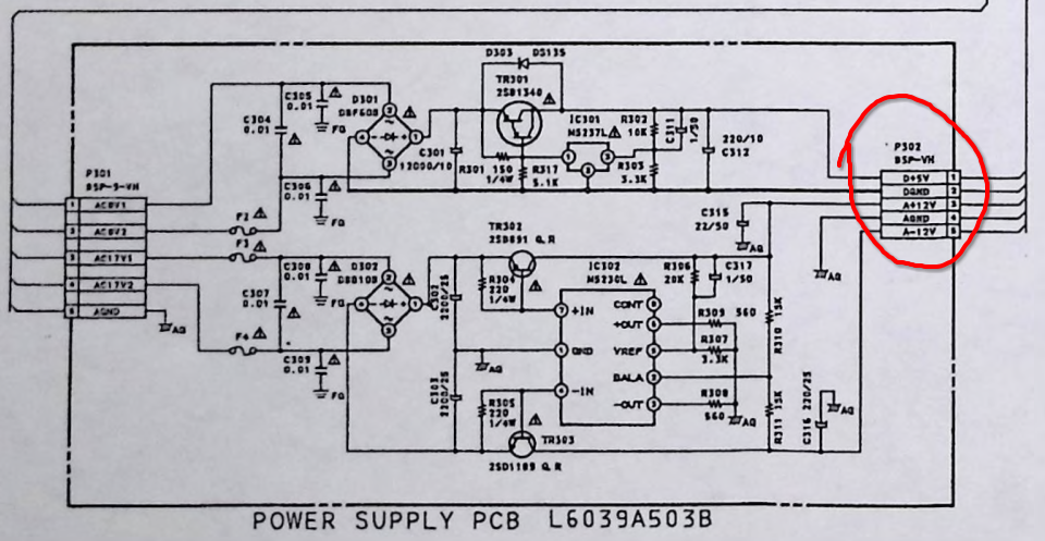

Eine Frage zu dem weiter oben empfohlenen Netzteil (Meanwell RT-65B):
Dieses hat 4 Anschlüsse am Ausgang (+12, -12, +5, GND)
Das originale S3000XL Netzteil hat 5 Anschlüsse, wie man auf dem Schaltplan sehen kann. Hier gibt es 2x GND (D GND und A GND), wobei diese anscheinend nicht zusammen hängen.
Kann hierzu jemand etwas sagen, ob man die beiden Leitungen am Meanwell Netzteil einfach zusammen auf GND legen darf?
Ich bin kein Elektroniker - Also wer hier es GENAUER weiss, der korrigiert mich hier bitte.
Aus dem Schaltplan oben lese ich, das der "DGND" unter dem +5 Volt Anschluss der digitale GND ist , den man am Meanwell Ersatzteil Ausgang für Ground anklemmt mit den 4 Anschlüssen.
Der AGND sollte normale Gehäuse-Masse sein, also die Erdleitung, die man vom Metall-Gehäuse des Samplers auch abgreifen kann.
Es müsste dann halt da noch eine Leitung gelegt werden, am Einfachsten zum Gehäuse, meist reicht eine Ringöse an einer metallenen Halteschraube für eine Platine.
Das Meanwell-Netzteil muss auch geerdet werden, hat dazu normal extra einen Anschluss - Siehe Schaltplan zu dem Teil, dort dann das "AGND" anklemmen.
- Wie gesagt wer es exakter weiss, schreibt es hier bitte noch rein !
- Um es kurz zu fassen : Das Meanwell Netzteil sollte hier funktionieren. Es muss nur noch eine Masseleitung angeschlossen werden am Gehäuse, und nicht am
Ausgang des Meanwell NT. Dies sollte am besten und einfachsten am Masse-Anschluss des Meanwell NT gehen, der meist an einer Ecke der Platine ist,
oder am Eingang des neuen NT. Das Masse- Symbol ist dieser "Besen" mit "AG" als Buchstaben oben im Schaltplan. Das Symbol sieht man am Eingang ( Pin 5 ) der obigen Schaltung unten links sehen, und als Pin 4 am rechten Ausgang.
Fragen über Fragen... Ich bin leider auch kein Elektroniker, habe aber schon einige Netzteile erfolgreich getauscht :)

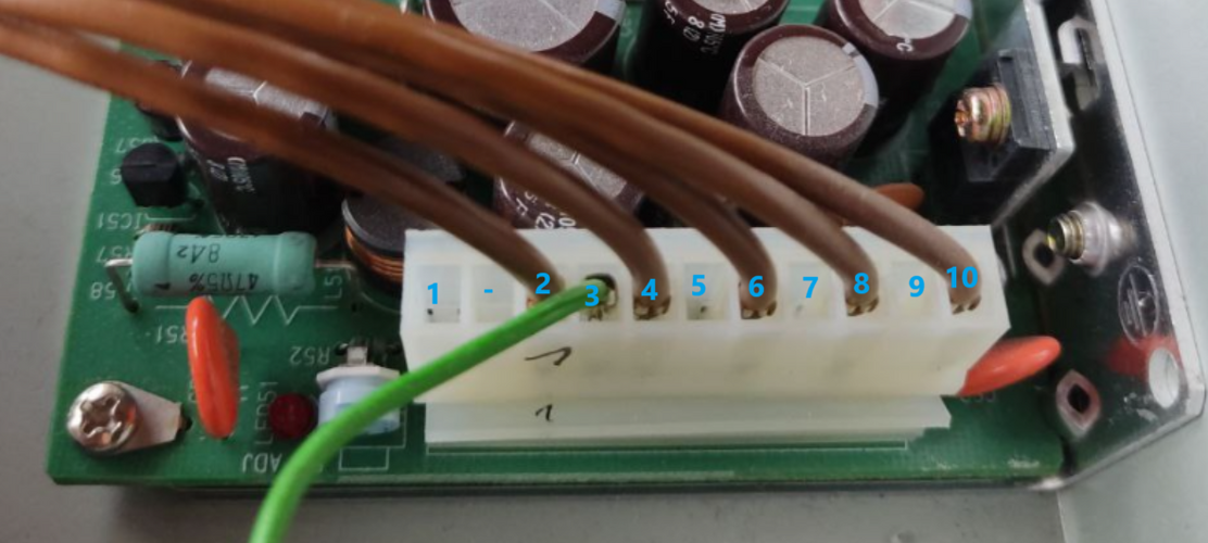

Ich habe das jetzt mal am lebenden Objekt nachgemessen.
Zwischen Pin 1 und 2 gibt es einen zusätzlichen Abzweig (grünes Kabel), der tatsächlich auf das Gehäuse führt und am Netzteil mit Pin 3 verbunden ist.
Somit ist D GND mit dem Gehäuse verbunden, was aber so nicht im Schaltplan steht.
Allerdings besteht keine Verbindung zwischen dem Pin 4 (A GND) und dem Gehäuse. Laut Schaltplan hätte ich das erwartet...
Ebenso gibt es keinen Durchgang zwischen A GND und D GND. Das sollte so passen.
Das wirft jetzt leider den Anschlussvorschlag von qwertz123 über den Haufen.
Ich habe allerdings nur an den Pins des Netzteils gemessen. Habe mich jetzt nicht getraut, über die Leitung an Pin 4 Strom richtung Mainboard zu schicken, um dort einen Durchgang aufs Gehäuse zu testen. Nicht dass ich mir hier etwas zerschieße...
Hat hierzu jemand weitere Infos oder Ideen?
Oder hat jemand so einen Austausch schon erfolgreich durchgeführt?

Hallo ! Also wenn DGND tatsächlich mit dem Gehäuse verbunden ist, dann sollten hier noch ein paar andere Elekro-Fachleute mal
etwas dazu sagen. Laut dem von Dir hier abgebildeten Schaltplan sollte das ja NICHT der Fall sein, und der DGND eine
Extra-Leitung darstellen.Ist der oben abgebildete Schaltplan von Meanwell NT ??

Nein, das ist der Schaltplan vom S3000XL
So wie es aussieht, ist der Pin 1, der ja laut dem S3000 XL Schaltplan auf -12 V Ausgelegt ist, hier mit der Gehäusemasse verbunden.
Warum das der Fall ist, ist mir leider nicht klar.
Ich habe leider keine Zeit, um meinen S3000 mal aufzuschrauben und den Netzteil-Stecker nachzusehen. Bitte warte mal andere Hinweise hier
ab, bevor das neue Meanwell NT am Akai angeschlossen wird.
Hier mal ein Foto von meinem S3000 XL Netzteil :
Das Pinout des Netzteils oben ist vom S2000!
Das vom S3000XL ist dieses hier:
Somit würde sich dann folgendes Pinout ergeben:
Die zweite Kammer ist vermutlich eine Kodierung (unten zu), damit der Stecker nicht versetzt aufgesteckt werden kann. Demnach wäre dann das Gehäuse mit GND verbunden - und nicht Analog-Ground (AG). Das Pinout sollte zur Sicherheit nochmal mit gezogenem Stecker verifiziert werden - dann sollten Pin 3&4 0 Ohm Widerstand haben.
Auf dem Netzteil ist das Pinout ebenfalls auf dem Aufkleber (muss ausgebaut werden) zu sehen:
Und wie es aussieht hat das Netzteil zwei GNDs (G1 aka GND, und G2 aka AG). Diese sind einmal für die 5V Rail (GND), und für die +/-12V Rails (AG). Bitte mal Widerstand zwischen Pin 3&8 jeweils bei gezogenem, wie auch gestecktem Stecker messen.

Normalerweise sollte nichts außer die Erdungsklemme am Gehäuse direkt angeschlossen sein. Im Schaltnetzteil selbst geht dann normalerweise ein Kondensator mit hoher Spannungsfestigkeit (als EMV Maßnahme und ggf. noch ein sehr hochohmiger Widerstand) gegen das Gehäuse vom Schaltnetzteil (sofern das ein Gehäuse hat) und dieses Gehäuse des Schaltnetzteils sollte dann auch mit dem Gehäuse des Geräts verbunden werden, sodass alle Gehäuseteile aus Metall geerdet sind.
Ggf. hat das Schaltnetzteil eine separate Erdungsklemme.
Wichtig ist, dass die Erdleitung (gelb-grün) am Metallgehäuse anliegt, damit dort Fehlerströme abgeleitet werden können (z.B. falls sich eine 230V Ader lösen sollte und zufällig mit dem Gehäuse in Kontakt tritt, weil jemand zu sehr am Kabel gezogen hat bei Geräten mit fest verbauten Kabeln).
Das hier ist keine Beratung, wenn man sich mit Schaltungen, Erdung usw. nicht auskennt unbedingt jemanden vom Fach ran lassen, das kann sonst böse enden.

Der Schutzleiter der Netzsteckerbuchse ist ebenfalls mit dem Gehäuse verbunden - sofern man diesen nicht löst ist es Sicher:
Lustigerweise ist die GND Verbindung vom Netzteil nicht im Service Manual dargestellt - aber offensichtlich vorhanden. Aber es wäre nicht das erste Service Manual mit Errata.
Auf diesem Bild kann man es grob erahnen:
Der dicke Grün-Gelbe Schutzleiter geht direkt an das Gehäuse am unteren Rand. Der Netzteil GND geht an einer der Abstandsbolzen von der braunen Platine ans Gehäuse. In wieweit das Netzteil dann noch etwas mit der Gehäuseverschraubung elektrisch macht ist unklar.
