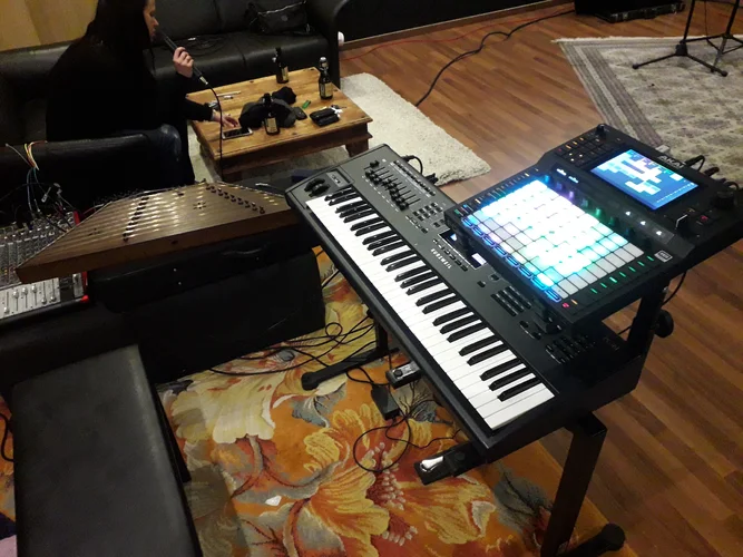

Ich will nicht einen extra Thread aufmachen, will aber auch nicht groß den Lesefluss unterbrechen. Insofern mal sorry vorab.
Aber mich würden hier nochmal ein paar grundsätzliche Gedanken und Meinungen zum Konzept des Force interessieren. Insbesondere auch von den Besitzern, die bereits über ein komplettes Homestudio im Sinne von mehreren Klangerzeugern in Kombination mit DAW und Audiointerface verfügen. Wie integriert ihr das Gerät?
Ja, der Standalone-Faktor ist schon toll. Aber für den Studiobetrieb ist das ja kein Muss. Vor allem bei nur einem Midi out ist das ja evtl. gar nicht das Konzept, die Idee von dem Ding? Irgendwie macht es nicht klick bei mir.
  • #1.076
Evtl hast du keine Problem mit USB /Audio und sync gehabt ? Es geht bei dem Teil ja auch darum das Live machen zu können, nicht nur im Studio.
  • #1.077
@Ron Dell ich glaube im reinen studiobetrieb gibt's je nach Arbeitsweise wahrscheinlich bessere Lösungen. Für mich ist's einfach ne livemaschiene die mir einige Geräte ersetzt. Drums, Samples, Synths, looper und sequencer...das macht halt Spaß im direktzugriff. Ich hab im .proberaum nen Mischer mit alt out der in den Input der force geht um alles an Audio zu loopen der rest läuft über midi Clips...live nur nen kleinen Mischer, force und ein Synth dabei, das reicht mir. So rein zum Tracks basteln z.b. würde ich ne daw immer vorziehen...
