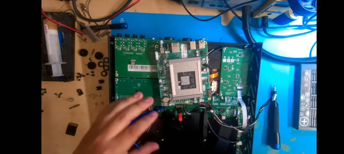

Weiß eigentlich jamand, ob man die interne Batterie mit etwas Geschick selber tauschen kann? Laut Akai Support liegt das Problem, dass man nach jedem Neustart die Kauf-Plugins neu aktivieren muss, an einer leeren internen Batterie. Ich soll das Ding zu einem Kundendienst schicken, worauf ich nicht so richtig Bock hab...
  • #2.912
Schau dir auf YouTube das 8GB RAM Update Video an, da siehst du, wo die 2032 sitzt
