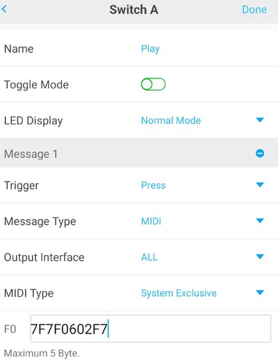

  • #2.473
so habe nun so ein fußtreter hier welcher sysex usw kann. was ich im netz so finde interessiert die Force recht wenig.
In den Settings habe ich MMC eingeschaltet und den Fußtreter als Eingang ausgewählt.
gefunden hab ich sowas dazu.
stop F0 7F 7F 06 01 F7
play F0 7F 7F 06 02 F7
rec F0 7F 7F 06 06 F7
aber irgendwie klappt das nicht so

  • #2.475
Hast Du angeschaut was das Gerät ausgibt? Eventuell wird auch das F7 auch automatisch angehängt, das F0 wird Dir ja auch schon vorgegeben. Außerdem ist das dritte Byte (7f) die device ID, die muss AFAIK zu dem Empfänger passen. Wie man die für die Force raus kriegt weiß ich grad nicht. In der Anleitung steht nichts dazu. Vielleicht hört das Ding auch einfach auf alles.

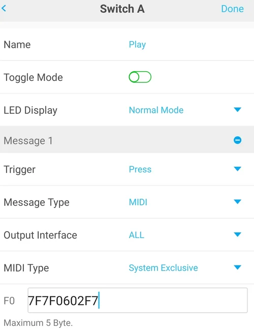

  • #2.476
in der ipad app ist das F0 am anfang nicht vorgegeben.
Ich hab wo gelesen man bräuchte nur einen sysex tauglichen Fußschalter und muss den sysex string eingeben... naja war ja zu erwarten.
Im midi monitor aufm ipad sehe ich nur drei bytes beim tastendruck

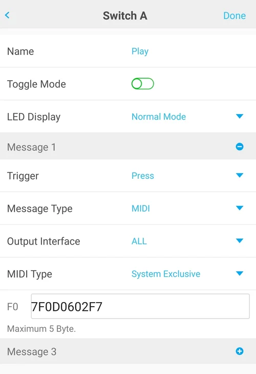

  • #2.477
es läuft. ! :D
erstens war die machine ID wohl falsch.
Zweitens mit der ipad app wars programmieren nicht erfolgreich. Unter Android hats dann geklappt. kewl
Die Force scheint das auch nur über den onboard Midi Eingang zu erkennen. Schade Bluetooth wäre mir lieber gewesen.
7F0D0601F7 Stop
7F0D0602F7 Play
7F0D0602F7 Record
beim airstep muss das dann so aussehn:

  • #2.478
es läuft. ! :D
7F0D0601F7 Stop
7F0D0602F7 Play
7F0D0602F7 Record
Wie hast Du die Device-ID herausgefunden?
