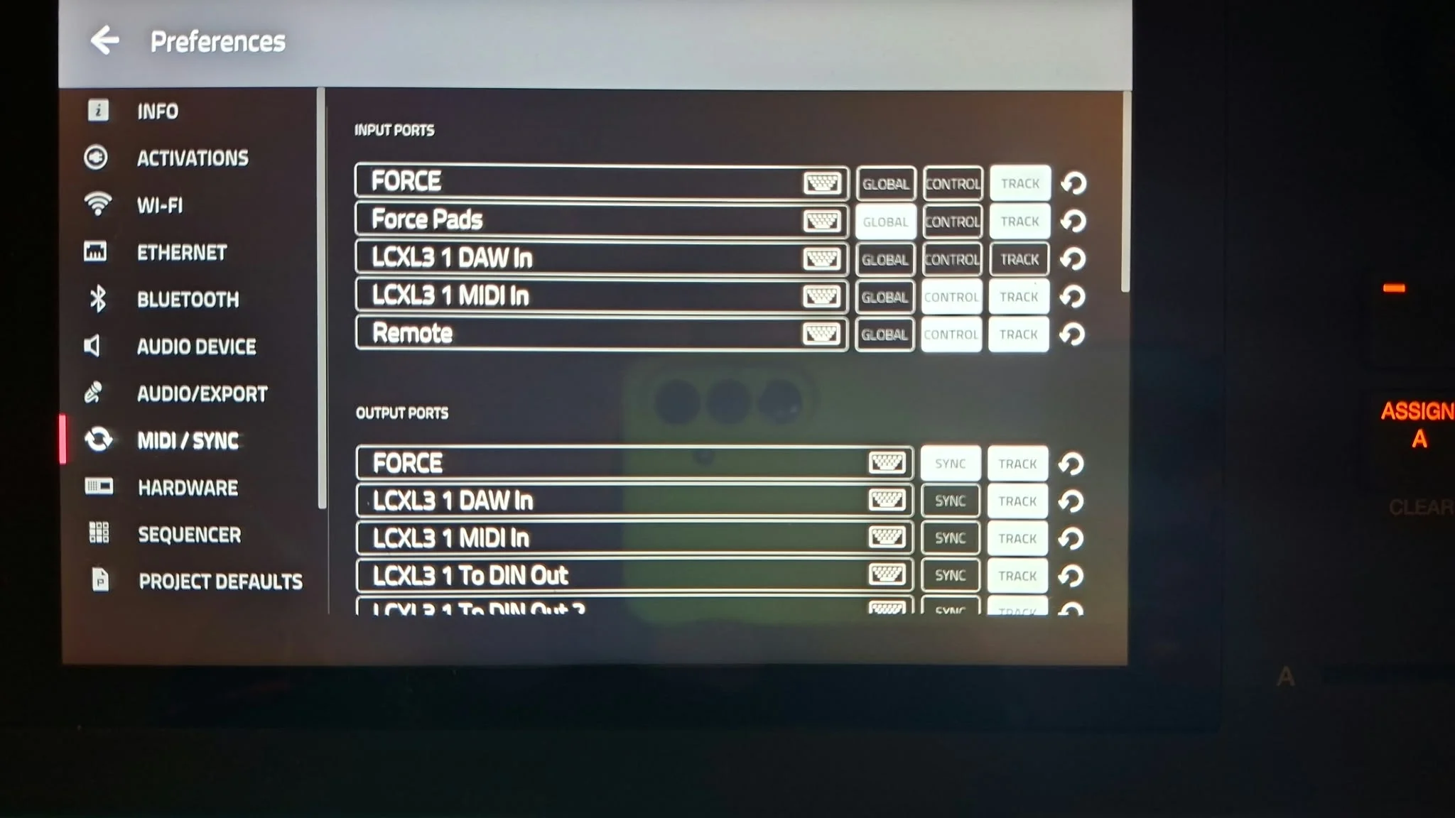

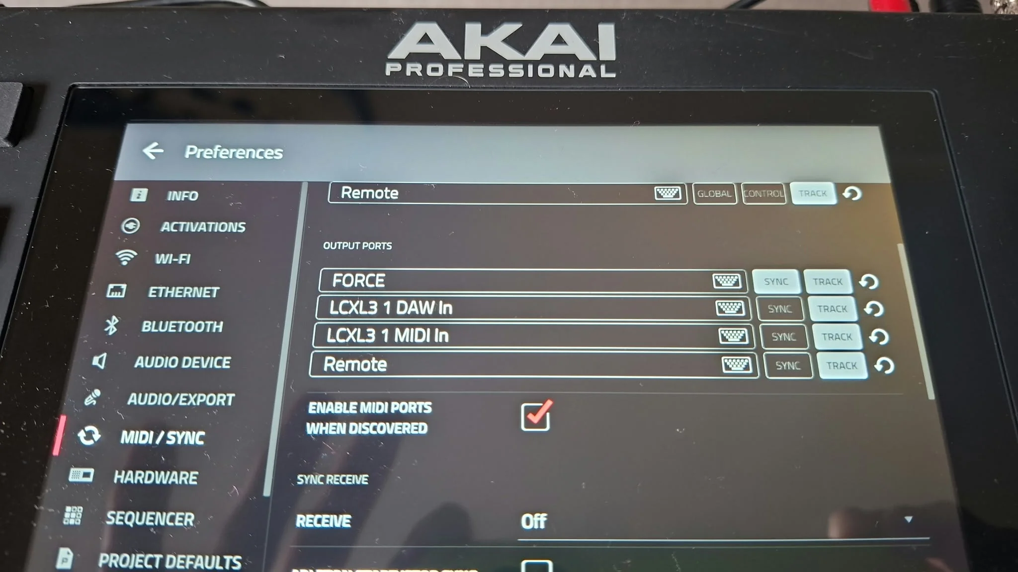

Mein Launch Control XL wurde am Anfang von der Force nicht erkannt. Nach 1000* ein-/ausstecken und fummeln ging es irgendwann, keine Ahnung warum. Wenn der Controller erkannt wird, erscheint er als "LCXL3 1 DAW/MIDI In".
DAW in habe ich deaktiviert.
Enable MIDI-Ports aktiviert.

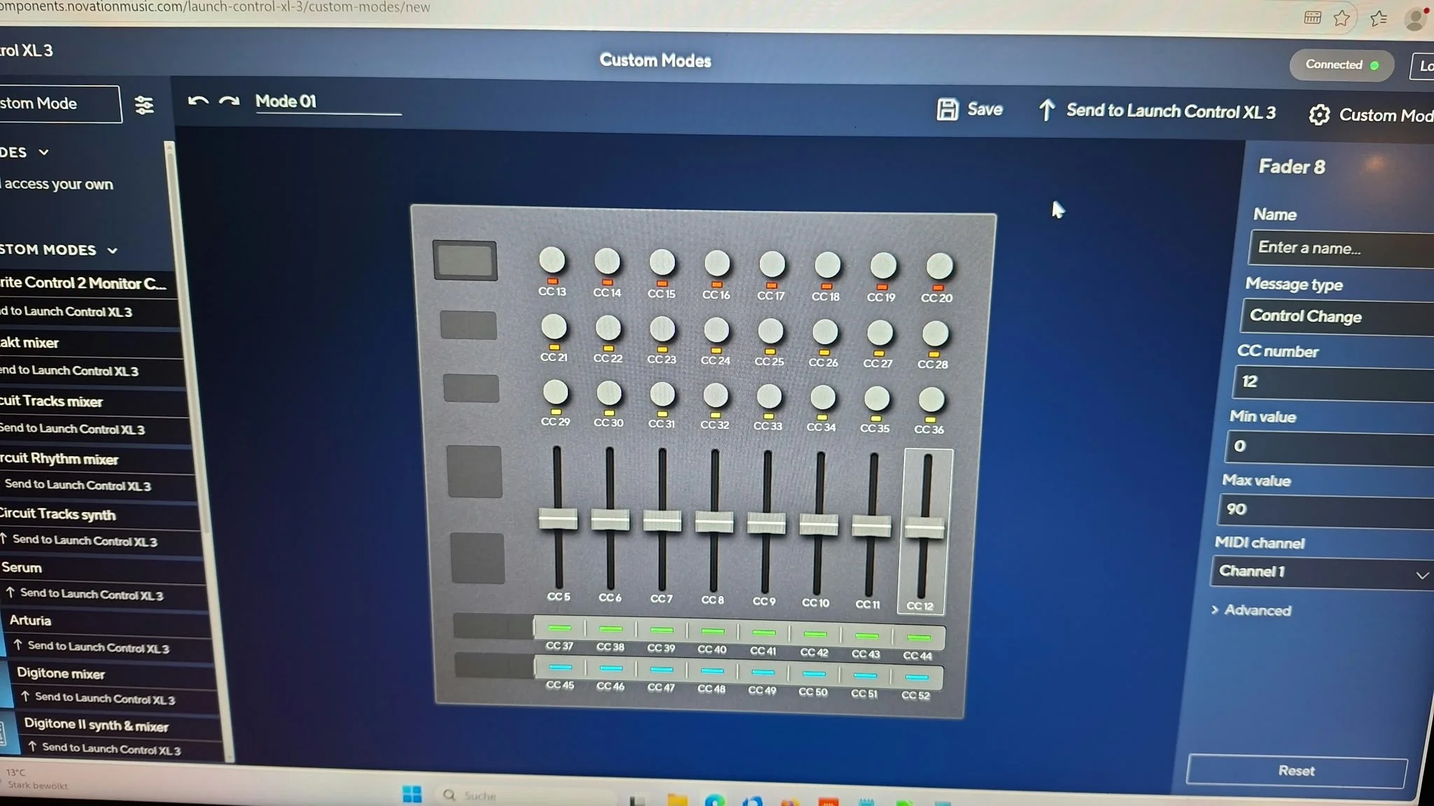

Das Mappen hat auch nicht sofort funktioniert, KI hat mir gesagt, dass möglicherweise Bank1 der Custom-Modes vom LCXL3 für Ableton* vorkonfiguriert ist und deswegen nicht alle CC Befehle erkannt werden. Ich habe dann Bank16 geladen und auf Bank1 gespeichert (Das geht nur mit dem Components Online-Tool von Novation), dann ging es.

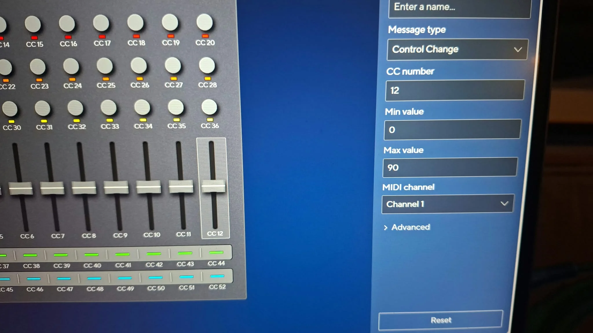

Damit die Fader nicht über 0 Dbl an der Force hinausgehen, habe ich den Max Value auf 90 gesetzt.
