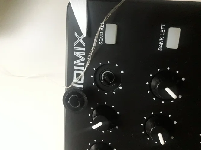

- Wie kriege ich die Originallen Pottis ab, ohne die Pottis oder das Gehäuse zu beschädigen? Die Teile sind ganz schön fest drinnen und mit Finger kriege ich die irgendwie nicht abgezogen.

Knöpfe abziehen geht entweder mit einem Faden oder einer gespreizten Schere unter den Knopf und vorsichtig ziehen bzw Hebeln. Bei einer Schere unbedingt etwas zwischen Schere und Gehäuse legen. Schrauben werden die eher keine haben, notfalls seitlich schauen, ob doch, da müßte dann ein Loch sein.
Super Tip. Mit der Schere geht es leider nicht, da die Pottis versenkt sind aber mit nem Faden hört sich echt gut an. Muss jetzt mal gucken ob ich was passendes da habe :)
Schau aber erstmal, ob die nicht eine Schraube seitlich haben, kann ich mir zwar nicht vorstellen, aber nichts ist unmöglich.
Bindfaden ist nicht reißfest genug, Angelschnur oder ein Draht ginge auch, dann aber besser Lederhandschuhe tragen, sonst sind die Finger lädiert.
Bei versenkten Knöpfen kann man aber auch mit so einem Kunstoffteil oder mit einer verbogenen Pinzette drunterkommen. Muß ich mir mal anschauen. Manchmal geht auch eine Nagelschere, die sind ja gebogen.
Hab mir Bilder angeschaut, da sind sicher keine Schrauben, eher sind die Knöppe draufgeklebt. Vielleicht bekommt man die nur ab, wenn man das Gehäuse aufschraubt, könnte sein, daß die nicht nur versenkt, sondern komplett frei eingebaut sind und nur Vlies als Schutz untendrunter haben.
Habe es gerade mit dem Faden versucht, ist gar nicht so einfach wegen der vertiefung den faden da drunter zu kriegen:selfhammer:
