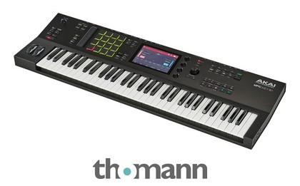

N’Abend zusammen!
Ich nutze für mein Coverband-Setup aktuell eine Mojo 61 für Orgel und E-Pianosounds, einen Blofeld für VA und eine MODX für den Rest (Mulititimbrales, viel Bläsersätze, A+E-Piano, bisschen Synth, One-Shot-Samples/FX).
Ich möchte gerne mein Setup verschlanken und zumindest die Nutzungen von Blofeld + Workstation vereinen, also eine Workstation, die ordentlich VA beherrscht.
Daher meine Frage, ob sich dafür die MPC eignet? Hatte auch schon mal den kleinen Fantom im Blick, aber bei der MPC reizt mich u.a. der Aftertouch. Bei den Roländern nervt mich auch, dass die immer sämtliche alten ROMpels seit 1989 mit an Bord haben, so dass man sich dumm und dämlich sucht, bis man mal was ordentliches gefunden hat. Da hätte ich lieber etwas mit weniger dafür guten Sounds (also ein bisschen das Nord-Prinzip).
Nur weiß ich leider nicht, wie die Qualität so bei der MPC ist. Also vor allem hinsichtlich des Organ-Plugins und der E-Pianos beurteilen würdet? Den MODX nutze ich relativ viel für Bläsersätze, die ich da ganz gelungen finde, zumal man die relativ dymanisch spielen kann und über Velocity + die Assign-Taster bei manchen Bläser-Presets auch noch "besondere Spielweisen" möglich sind (Vibratos und so eine Art Sweeps z.B., k.A. wie das tatsächlich heißt). Bringt jedenfalls ein bisschen Leben ins Spiel rein. Wie sind die Bläser bei AKAI so? Gibt es die überhaupt? Auf den ersten Blick habe ich auf der Plugin-Liste bei AKAI gar keine entdeckt....
Und was ich auch noch gar nicht so recht kapiere, ist, welche Plugins bei dem Key 61 enthalten sind und welche nicht?
  • #231
Dafür gibts die Favoritenfunktion, da muß man sich nicht dämlich suchen. Die ist sogar besser als in der MPC Key.
Bei den E-Pianos hat Akai mit dem Stage-EP die Nase weit vorn, da kommt keiner der Fantoms mit (hatte sie beide und hab aktuell noch einen 06).
Orgelmodus benutze ich nicht, würde ich aber als gleichauf ansehen, Akai hat da ein Plugin, welches ebenso mit Modeling arbeitet wie die VTW Engine des Fantom.
Der Lieferumfang ist recht umfangreich:
OPX4 (FM)
Fabric und Fabric XL (unterschiedlicher Speicherbedarf)
Organ
Stage Piano
Stage EP
Studio Strings
Hype (Synth)
Mellotron
Solina
Odyssey (der Arp Synth, klingt gut, aber teils doofe Presets)
Drumsynth
Dann sind noch Plugins der 1. Generation entghalten:
Bassline (303 Emu, eher bäh)
Tubesynth (zum weglaufen)
Electric (E-Piano Plugin, eher bäh)
Nicht enthalten sind die neuen Mini-D (Minimoog) und Jura (Juno-60) Plugins, die lohnen sich aber absolut, dazuzukufen.
Bedenke dabei daß Du ein Plugin-Limit von 8 pro Sequenz hast - Samplebasiertes wie Keygroups und Drums sind davon ausgenommen. Bei den Effekten gibts ein Limit von 4 Inserts, auch pro Pad.
Als MIDI-Zentrale zeigt die MPC Key dem Fantom ebenfalls die lange Nase. Wo ein Fantom dagegen große Vorteile hat sind die nicht vorhandenen Ladezeiten - alles ist sofort da und verfügbar. Kann man bei der MPC Key aber mit den KeyZones umgehen, da hat man dann 8 Sounds ohne Ladezeiten direkt verfügbar und kann die Sounds auch von externen Keyboards auch spielen, was ich regelmäßig für live nutze.
M.i.a.u.: Comandante, Sebastian R. und Archivicious
  • #233
Sorry, das hatte ich übersehen: Ein Brass-Plug-in scheint es nicht zu geben, aber einige samplebasierte Expansions, und die klingen recht gut, einfach mal die Demos im MPC Store oder den Fremdanbietern wie MPC samples anhören, es gibt da auch einige Videos dazu.
Es sind aber auch schon einige Expansions im Lieferumfang dabei, zB von F9.
M.i.a.u.: Archivicious
