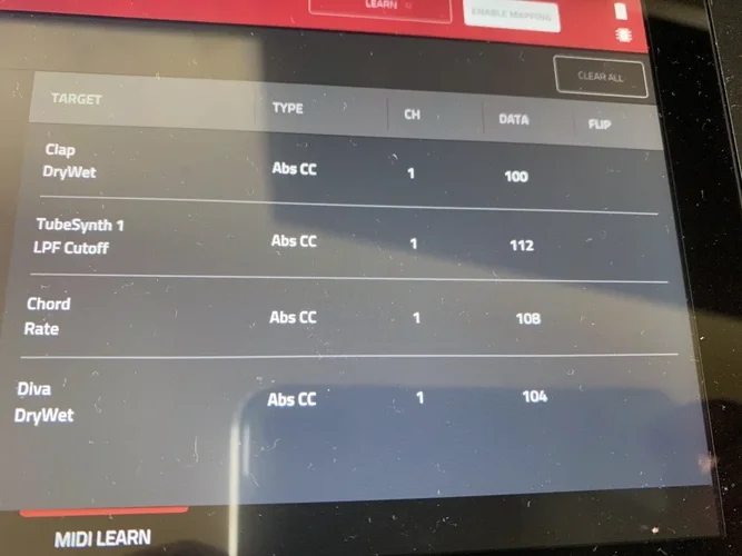

Grüße, klar gerne
der 1. Regler war für den Tubesynth. Geregelt habe ich dort die Cutoff.
der 2. Regler war für einen Audio Chord der als Audio Spur lief. Da habe ich ein Phaser drauf geschaltet. Geregelt habe ich dort die Rate.
der 3. Regler war für einen Audio Bass Spur nahmens Diva. Da habe ich ein Delay drauf geschaltet. Geregelt habe ich dort die Dry/Wet.
der 4. Regler war auf ein Clap. Genauer gesagt das Delay für eine Clap Drum Spur. (Dry/Wet)
Auf der MPC lief dann noch die x/y Effekt Sektion.
Die Sequenzen waren jeweils immer 8 Takte lang. Diese hatte ich in einer bestimmten Reihenfolge gespeichert. Dazwischen immer wieder ein paar Variationen zum
spontanen einsetzen und überspringen.
