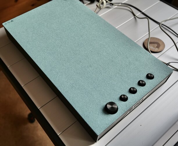

So, das endgültige FeltLab-Cover ist da und paßt, ist aber noch nicht im Shop gelistet. Sobald ich den Shoplink habe, kommt der hier rein. Aktuell einfach bei www.FeltLab.de anfragen, soll aber noch diese Woche im Shop erscheinen. Gibts auch in anderen Farben, siehe unter „Farben“ auf deren Webseite.
Meins hat die Farben“mint“.
