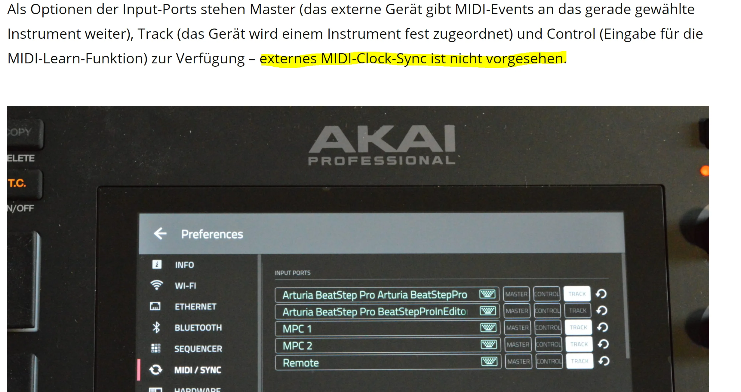

30 Minuten Zeit. Hier der Ausschnitt aus dem Amazona Artikel
vom 14.08.20 - kann mir bei den Einstellungen geholfen werden ?
würde gerne aus dem Eurorack die Clock in die AKAI MPC LIVE MK2 geben.
Eurorack Master MPC Slave - danke für Hilfe

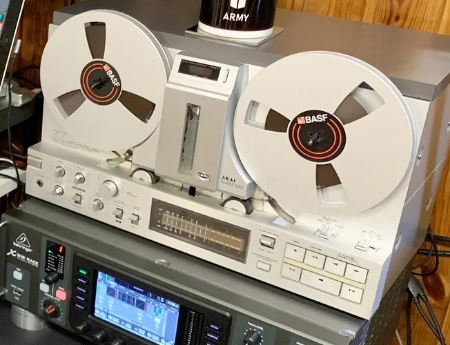

hallo,
hat jemand die retro?
Meinst Du die silbergraue Akai Retro-Version von 1980? Diesen voll analogen Sampler von Akai?
... natürlich habe ich das gute Stück.
Die hatte damals aber nur 7 Pads (rechts unten), aber die waren auch schon hinterleuchtet.

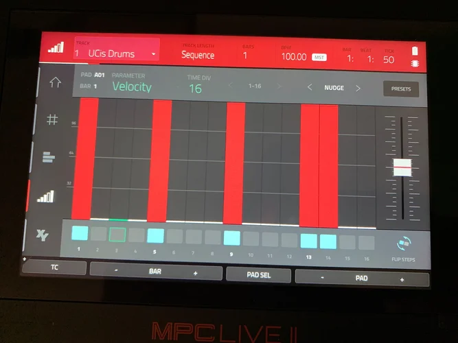

1. Das Gehäuse ist gummiert.
2. Lauflichtprogrammierung funktioniert über den Bildschirm. Dort hast Du dann 16 Felder die Du mit einem Tip aktivieren und einem erneuten Tip deaktivieren kannst.
Natürlich kann man auch die Pads für die Stepprogrammierung benutzen :)
habe es heute abend nicht geschafft, hatte aber auch nur

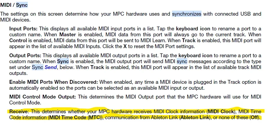

Ja auf der Seite MIDI/SYNC gibt es den Eintrag Receive, so wie im Handbuch beschrieben:
Wenn mich nicht alles täuscht gab es seitdem ein update ... spiele das erstmal drauf.
Dann ist das eigentlich selbsterklärend in den Einstellungen
bzw wo genau kommst du denn nicht weiter?

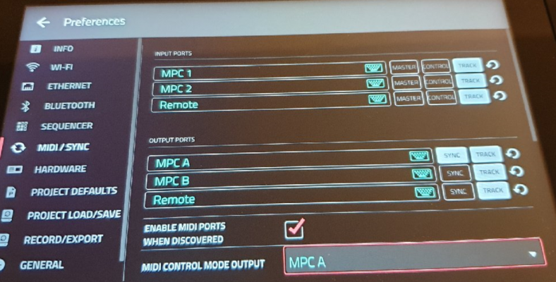

danke für den Versuch der Hilfe, aber ich
bin noch nicht am Ziel - habe die kiste aber
erst seit Ende letzter Woche.
was habe ich:
Update ist auf 2.9.1
Midisignale meiner externen Clock werden oben im
roten Balken bei "in" im richtigen Tempo angezeigt.
Aber die MPC reagiert nicht drauf sondern spielt
die Geschwindigkeit die in der MPC eingestellt ist.
Input habe ich auf Master
Control und Track sind aus
Receive habe ich auf on
Mir ist aber der Unterschied von
"Midi Clock" und "Midi Time Code (MTC)" nicht bekannt
habe beides probiert
und dann noch:
wenn ich die MPC Software öffne komme ich nicht an das
Projekt welches ich auf der MPC angefangen habe.
... ich werde dran bleiben - macht ja sonst spass die Kiste.

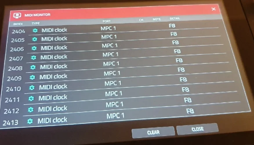

Klick bitte mal auf das IN/OUT oben, dann öffnet sich der Midi Monitor und Du siehst, ob und von welchem Eingang eine MIDI-Clock reinkommt.

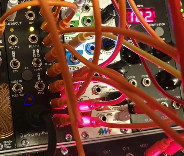

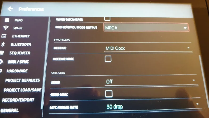

Ich habe es grade nochmal ausprobiert Clock kommt vom Erica Black Seq und die MPC starte sobald ich play drücke
so sieht das bei mir dann in der MPC aus

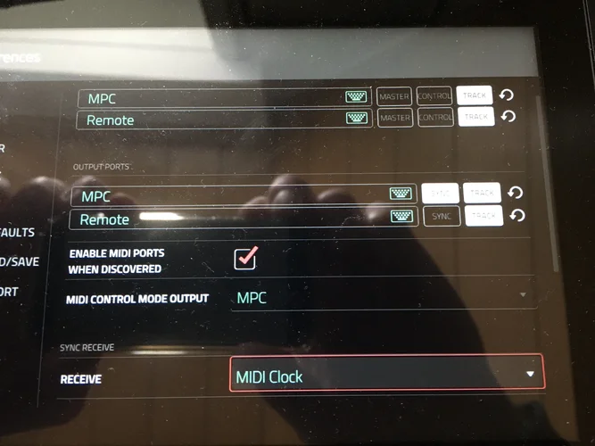

läuft noch nicht
Clock kommt in der MPC an
löst aber nix aus
Midi/Sync Inputs (geht auch bei "Master" nicht)
Receive auf Midi Clock
Midi Monitor
Midi In blinkt (weißer punkt im roten Balken)
Erica Midi out: LED blinkt ist nur beim foto gerade aus
Midi out vom Erica hat auch bei einer anderen Groove Box funktioniert.

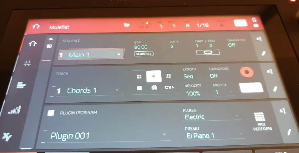

In Deinem 3. Screenshot sieht man, dass Deine MPC auf 1:1:8 steht.
Nochmal für Doofe:
Du hast am Erica Modul einmal Start und einmal Stop betätigt?
Und nach dem Betätigen von Start lief Deine MPC nicht los?
