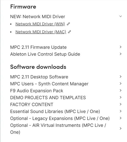

Hat einer von euch das Firmware-Update durchgeführt? Ich versuche seit zwei Tagen ein Update von 2.11.6 auf 2.11.7 via Online Update durchzuführen und erhalte die Mitteilung "You are runing the latest version of MPC."
Du kannst es Dir ja auch aus dem Account runterladen und über USB oder eine Verbindung zum Rechner installieren. Online aus der MPC heraus dauert immer ein wenig, bis es zur Verfügung steht bzw. bis man es laden kann. Ich vermute, dass es nach und nach allen Nutzern zur Verfügung gestellt wird. Allerdings kann ich aus Erfahrung heraus sagen, dass es manchmal sicherer ist ein wenig zu warten. ;-)
Das hatte ich gestern ebenfalls probiert. Ich hätte alle möglichen und unmöglichen PlugIns installieren können, eine (aktuelle) Firmware-Version wurde mir hier alledings nicht angeboten. Das dies früher oder später Online aus der MPC One heraus verfügbar sein wird, vermute ich auch. Allerdings ist das Firmware-Update ja auch schon seit einige Zeit verfügbar.

Ganz unten das USB Ding runterladen
  • #726
Danke. Welches ganz unten meinst du?
  • #727
Im Account von InMusic find ich das auch die ganze Zeit verwirrend. Da steht 2.11, aber wenn man mit der Maus über den Link fährt, dann sieht man erst, welche Version man sich da runterladen kann.
  • #731
Was siehst Du denn, wenn Du auf "MPC 2.11 Firmware Update" klickst? Da klappt dann doch der Content auf.
Das was gestern Abend nicht funktionierte, funktioniert heute - so zumindest das Firmware-Update via USB-Drive. Mit einer direkten Online-Verbindung wurde mir die Version 2.11.6 als aktuelle Version
angezeigt.
Trotzdem vielen Dank für die Unterstützung.
Ja, das ließe sich sicherlich noch ein wenig optimieren (: .
