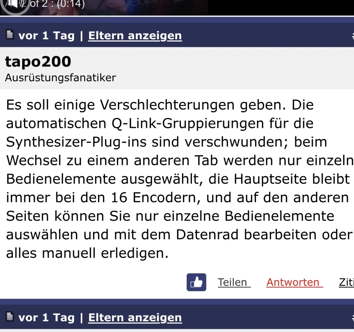

Mein XL ist angekommen. Erste Verwunderung : die automatischen Q Link Gruppierungen bei den Synth Plug ins sind weg, wenn ich auf einen anderen Reiter gehe, werden nur einzelne Regler angewählt, die Hauptseite bleibt immer auf den 16 Encodern stehen und ich kann auf den anderen Seiten eben nur einzelne Regler anwählen und mit dem Data Rad editieren, oder eben alles händisch, mache ich was falsch? oder was soll der Mist ?

so ähnlich ist das ja auch bei der x. die ersten waren voll und logisch gemappt und dann wurde es immer schlimmer…
hoffentlich kommt da erwas mit den updates, sonst werde ich nicht wechseln :(

Ich dachte schon ich wär zu blöd, das ist einfach unfassbar, dass Akai das von der Live 3 nicht 1:1 übernommen hat

Ok, wieviel Q-Links hat die XL, 16? Das würde ja den 4 Bänken der kleineren Modelle entsprechen und müßte auch entsprechend identisch gemappt sein, nur eben ohne daß man die Bänke schalten muß. Falls nicht, ist das ein Anpassungsproblem und sollte gefixt werden, daher nicht auf Fixing hoffen sondern das an Akai melden. Ich schau mal, ob es da möglicherweise schon was in deren Forum drüber gibt.
  • #79
Bei Gearspace schreibt das auch jemand……

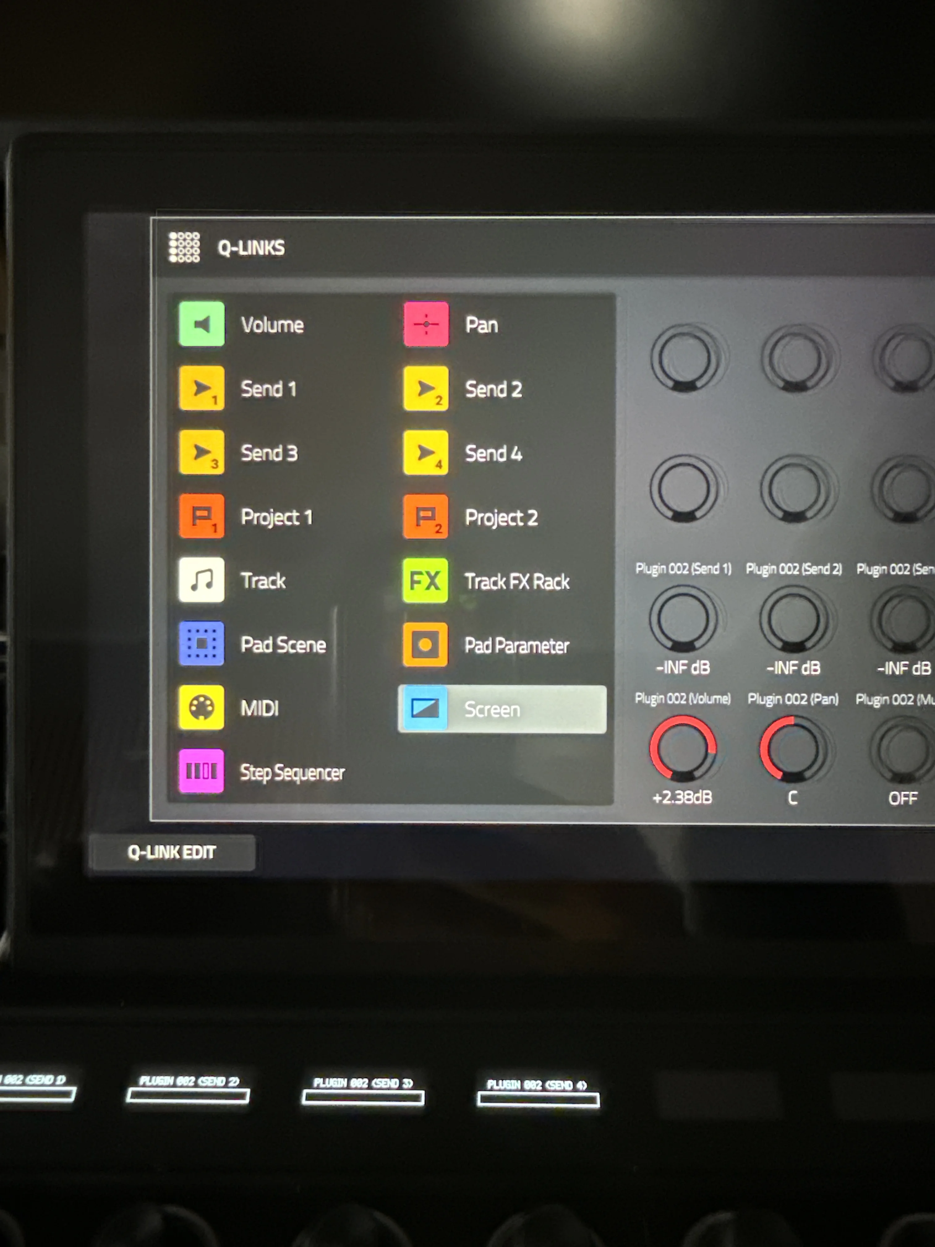

Also es ist die halbe Wahrheit! Man muss natürlich die Qlinks auf Screen stellen, dann geht es !! Was wegfällt ist die Auswahl in 4er Gruppen!! Aber das braucht man bei 16 Reglern ja nicht !!

Man sollte die Qlinks drücken und auf Screen stellen , dann läuft das schon🤡

Genau so hatte ich das auf der Force auch eingestellt. Mit der Zeit prägt man sich auch die Reihenfolge der Qlinks ein und bedient die Parameter recht flüssig.

Interessant. Die Frage wäre jetzt, warum das nicht die Standardeinstellung ist, ws ja bei der Live III der Fall zu sein scheint.
