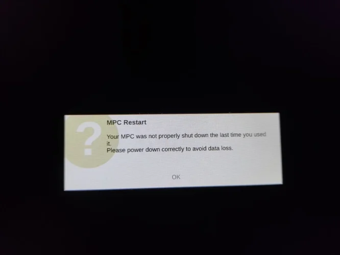

Ach ja...
2. Systemcrash aus heiterem Himmel. Diesmal war ich am kämpfen, die AKAI MPC LIVE 3 wieder zum Leben zu erwecken. Was auch immer der Auslöser gewesen sein mag 🤔 ?
M.i.a.u.: dubsetter

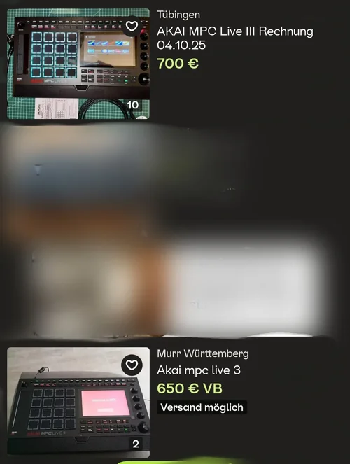

  • #533
Ist der Preisverfall wirklich so krass das die jetzt schon für um die 700€ auf dem Gebrauchtmarkt angeboten werden? Ist mir schon mehrfach aufgefallen.
  • #535
Die obere Annonce ist interessant, da sieht man im Hintergrund 2 Modor Geräte und die Bilder sind seltsam unscharf, aber die Seriennummer fotografiert, bei der in Murr steht als Text:
„Nie in der Originalverpackung verwendet“. Was auch immer das heißen soll.
M.i.a.u.: Golden-Moon
