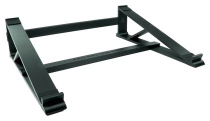

Beim Montieren mußte ich mit etwas Druck bei den Querstreben arbeiten, damit sie in die Löcher paßten. Ansonsten sitzt der Stand wie angegossen - nix wackelt, rutscht nicht auf dem Tisch.
Billig ist er nicht, ob er preiswert ist liegt an den eigenen Bedürfnissen...
