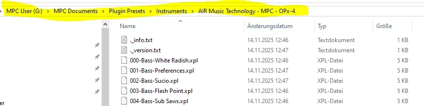

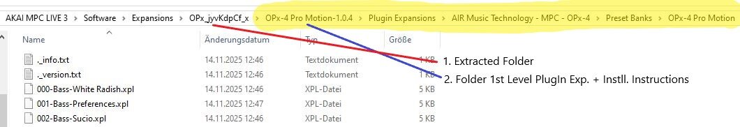

Als ErgÀnzung zu bestehenden Programmen habe ich mir jetzt zwei preislich reduzierte Expansion Packs gegönnt, benötige aber mal die BrainPower aus dem Forum zwecks Installation der beiden Packs.
Bislang hatte ich hierbei keine Probleme, aber die zahlreichen Unterordner verwirren mich gerade ein wenig.
Die entpackte Ordnerstruktur der OPx-4 Pro Motion Expansion Presets sieht wie folgt aus:
Der Anleitung entnehme ich, dass ich den Ordner Plugin Expansions auf der obersten Ebene des Root-Verzeichnis installieren soll. Sehe ich mir weitere bereits installierte Expansions an, dann wurden diese auf der Ordnerebene AIR Music Technologie... installiert.
Da es sich ja um Presets fĂŒr ein bestehenden Programm OPx-4 handelt, welches bereits ĂŒber einen Preset-Ordner verfĂŒgt, wĂ€re und diese auch direkt als dem Programm heraus aufrufen möchte, wĂ€re ich geneigt, diese in den vorhandenen Preset-Ordner bzw. auf der Ordnerebene zu installieren.
Denke ich zu kompliziert?

Das war gerade Thema hier, siehe Posting #479. Das sind ja User Presets, und die gehören seit Neuerem in den Ordner "Plugin Presets/Instruments" auf "MPC Documents". Ob man die dann noch in einen Unterordner mit dem Namen des Plugins packen muß, weiß ich nicht.
Der Ordner "Expansions", von dem es mehrere geben kann, ist nur fĂŒr die Expansions selbst gedacht.
Das war wohl die bisherige Methode.

Die Kategorien sind in den Dateinamen codiert, sieht man im Screenshot oben. Ich hatte das auch an anderer Stelle schonmal beschrieben. Die Nummer vorne im Dateinamen muß jedenfalls eindeutig sein.

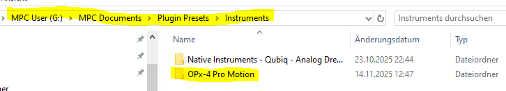

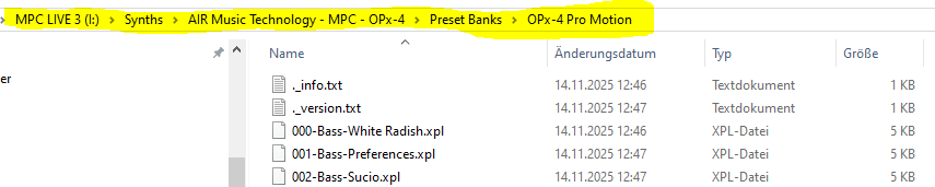

Wer auch die Preset Erweiterung fĂŒr den OPx4 gekauft hat und sich Ă€rgert das diese nicht bei den Presets im Synth selbst auftauchen:
Bei der MPC L3 kann man die Presets aus der Expasion in den User Ordner der Synths im MPC Documents Ordner auf der internen Platte am Rechner kopieren
Das funktioniert leider nicht, die Presets lassen sich nicht ĂŒber das Programm aufrufen bzw. tauchen dort nicht unter den Presets auf.
Der Ordner Native Instruments ist ĂŒbrigens leer. Wie auch immer dieser dorthin gekommen ist.
Auf der SSD im Ordner Synths werden die Presets ebenfalls nicht erkannt.

Dein Ordner ist eine Ebene zu hoch.
Pass auf, das sicherste ist:
Du erstellst einen eigenen Sound im opx4. Der wird automatisch im User Ordner abgespeichert. Dabei wird der entsprechende Synth (opx4) Ordner erstellt.
Nun kopierst du den Ordner in dem die Presets sind, in DIESEN Ordner. Beim Aufruf eines Presets der Expasion im Synth aus der User Rubrik Wird kurz die Lizenz geprĂŒft, danach der Sound geladen.

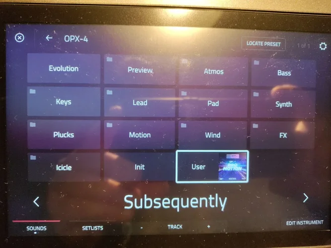

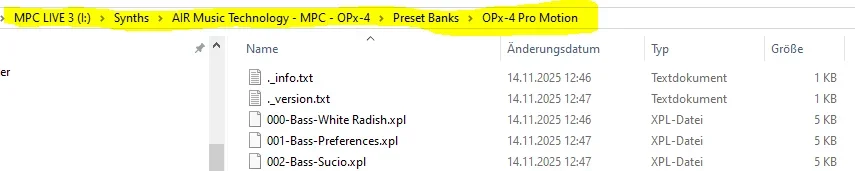

DAS hat jetzt funktioniert, und sieht dann so aus:
In der Form hatte ich das ja zu Anfang auf das Laufwerk kopiert, nur das dann zwei Ordnerebenen zu viel dazwischen waren, um erkannt zu werden. Ich frage besser nicht, warum die Entwickler das so kompliziert machen und nicht in der Lage sind, dass in der Anleitung so widerzuspiegeln...
Ich hĂ€tte es zwar lieber in die obigen Ordner eingefĂŒgt gehabt, aber man kann wohl nicht alles haben đŸ€”. DafĂŒr gefallen mir die Sounds nach dem ersten Antesten sehr gut.
Danke fĂŒr die UnterstĂŒtzung.

Ja, weil der Ordner nicht den richtigen Namen hat, wie man im spĂ€teren Beispiel sieht. Wenn man einen Userpreset Ordner in MPC Documents anlegt, muß dieser genauso heißen wie das Plugin bzw. dessen Ordner, wie man im spĂ€teren Screenshot sieht, wobei ich den „MPC“ Zusatz seltsam finde.
Das mit der Anleitung liegt wohl daran, daß diese noch auf MPC OS 2.x ausgelegt ist und der Ort fĂŒr Userpresets sich seit 3.x geĂ€ndert hat. Das mit dem kompliziert liegt sicher daran, daß die Plugins und Expansions nicht mit einer ID geparst werden, sondern ĂŒber deren Namen. Das ist ein Ă€hnlicher Mechanismus wie bei den Kategorien, die ebenfalls im Dateinamen stecken und dort geparst werden.
