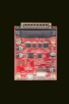

Leider hat die ganze Akai S Serie ein propriäteres Format. Das coole am SCSI2SD 5,5 ist das noch nicht einmal etwas umgebaut werden muss:

Leider hat die ganze Akai S Serie ein propriäteres Format. Das coole am SCSI2SD V5.5 ist das noch nicht einmal etwas umgebaut werden muss:

der s2k hat ja rückseitig 'ne schnittstelle wo in der art sowas reinpasst (ich glaub 25 pin oder?)
passt das schon direkt zu der SCSI2SD-V5.5 schnittstelle ?
Habe gerade im Handbuch geschaut, der S2000 hat SCSI ab Werk. Du kannst also mit einem passenden Kabel direkt eine SCSI2SD oder eine SCSI Festplatte anschliessen.

der scsi anschluss mit 25 pin, welchen -namen- hat der ?
ist das scsi 1 oder 2 oder 3 usw. ?
bzw.
hat scsi 1 , 2 , 3, usw. eine bedeutung betr. der pin anzahl ?
muss ich ja wissen wegen passenden adapter (25 pin auf 50 pin port) ;-)
