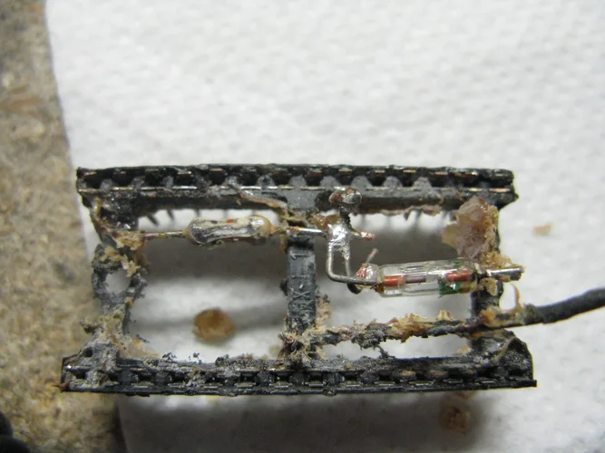

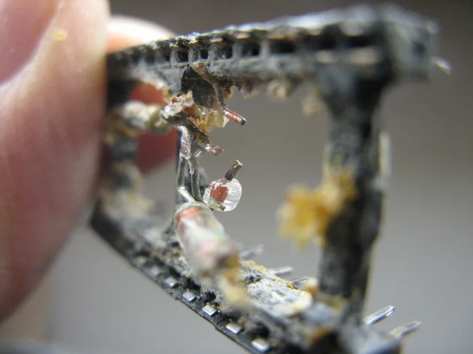

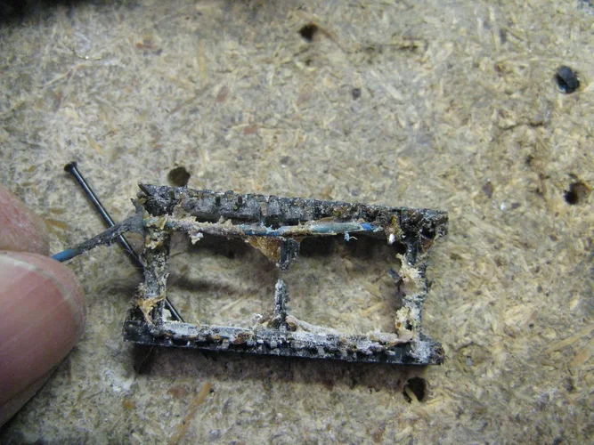

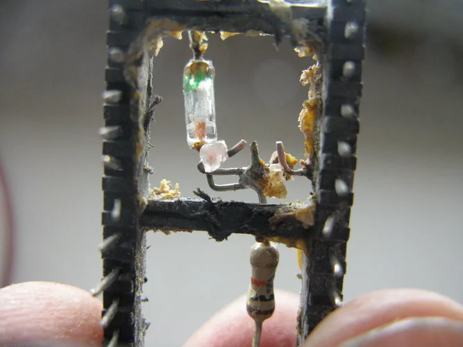

Der 1.3er Chip alleine hilft nix. Er funktioniert auch nicht in einem normalen S612. Der Entwickler der 1.3, Werner Szugat, hat zwischen den Original-Sockel und den neuen Chip einen Zwischensockel montiert, in dem Leitungen umgelegt werden und wo zusätzlich Leitungen über eine Dioden-Kombination irgendwie verschaltet sind. Dieser Sockel ist mit Kunstharz komplett ausgegossen. Ich habe mal versucht die Sachen im Sockel mit einer Minifräse freizulegen, war aber erfolglos, da man die Glaskörper der Dioden optisch nicht vom Kunstharz unterscheiden kann.
Mit Ausmessen bin ich leider auch nicht schlau geworden. Zumindest haben meine zwei Nachbauversuche nicht geklappt.
So lange niemand diesen Sockel "entschlüsselt" ist der 1.3er Chip nutzlos.
Achso, das ist also der berüchtigte Kopierschutz!?! Und verkaufen würde er den Sockel nicht mehr, oder kundenspezifisch wieder herstellen/nachbauen lassen.

Der 612er den Du zerschossen hast kannst Du den wieder zum Laufen bringen oder hast Du nur den Chip zerschossen, sowie auf den Fotos.
Der läuft jetzt wieder mit der originalen Akai-Firmware (1.1).
