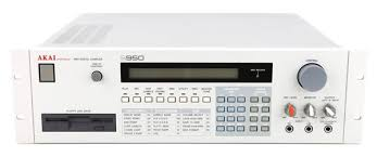

Hi Leute,
ich überlege gerade, einen alten Akai S950 anzuschaffen.
Wie sieht es aktuell (2020) mit der Reparierbarkeit des Geräts aus, wenn mal etwas defekt ist?
Gibt es spezielle Bauteile, die man heute nicht mehr bekommt?
Oder typische Schwachstellen, die am S950 bekannt sind?
Danke schon mal für Eure Erfahrungen
zwar ohne Garantie, aber die Dinger sind Panzer. Vermutlich musst du nur um das Disklaufwerk und ggf. mal das Netzteil Angst haben. Da gibt es aber immer Alternativen. Natürlich kann auch alles Mögliche kaputt gehen, ist mir aber beim Akai noch nie als Flächenbrand zu Ohren gekommen.

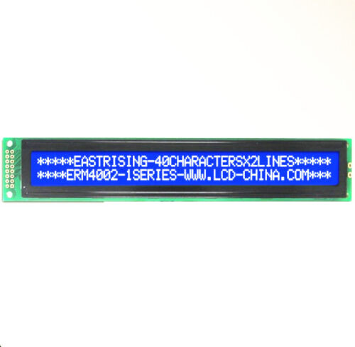

Ich hab für sehr wenig Geld einen S950 aus Kleinanzeigen gezogen. Ein neues Display ist schon auf dem Weg. Die Hintergrundbeleuchtung mag nicht mehr...

Typische Schwachstellen sind wie bei allen älteren elektronischen Geräten höchstwahrscheinlich die Kondensatoren, also im Gerät selbst und vor allem im (internen) Netzteil. Die trocknen aus, laufen aus usw.
Kann man mit Arbeit austauschen, ist technisch nicht schwer, kann aber wohl dauern.
Ansonsten gibt das Diskettenlaufwerk oftmals den Geist auf weil die Schmierung veraltet ist und/oder das Ding intern verstaubt ist. Auch kein hexenwerk und es gibt ja auch gotek.
Das Display gibt auch nach längerer Zeit den Geist auf und fiebt nervig. Ersatz ist glücklicherweise einfach zu bekommen, auch mit Hintergrundbeleuchtung in coolen Farben!
Was viel ärgerlicher ist, sind die RAM Bausteine, ich hab in den letzten Monaten vereinzelt mitbekommen das beim RAM test Fehler auftauchen die sich dann beim sample abspielen mit knackser bemerkbar machen. Da den konkreten Fehler zu finden ist schon schwerer, mit Glück ist es dann einen Speichererweiterung die man austauschen bzw. erstmal zum testen ausbauen kann.

Das Display austauschen ist einfach. Displays gibts ab 8 Euro

Die Akai S Serie ist ziemlich unkaputtbar. Das ist noch richtig gute Profi-Technik! Massive Stahlblechgehäuse. Ich hatte Anfang 90 einen S-950. Schönes Gerät. Verschleißteile sind natürlich Displaybeleuchtung, Laufwerk und ggfs. Elkos im Netzteil. Ich denke, man findet für alles einen modernen Ersatz.
Die S900/950 haben öfter mal kaputte Lötstellen im Bereich Netzteil / Verbindungen Netzteil zu den Hauptplatinen. Kaputte aktive Bauteile auf den Netzteilplatinen hatte ich auch schon mehrmals. Das ist alles easy reparierbar.
Leider sind auch viele Speicherchips drauf, die kaputtgehen können, gern bei so Aktionen wie "selber Diskettenlaufwerk gegen Gotek tauschen" oder "selber neues Display einbauen". Die Fehlersuche ist dann etwas für Spezialisten. Geht aber auch und kostet in der Regel weniger, als der aktuelle Gebrauchtpreis.

Hat zufällig noch jemand ein Display-Kit für den S900 oder kennt eine Bezugsquelle, vorzugsweise nicht im Ausland?
Ich hatte zwar ein Display via Ebay in England bestellt, aber das scheint nun irgendwie auf dem Weg zu mir verschollen zu sein. Da ich nicht weiß, ob es jemals bei mir ankommen wird, will ich mich schon einmal nach Alternativen umsehen. Habe bisher aber nur noch einen Anbieter in Frankreich gefunden (vintagesynthshop.com).
Wo könnte ich noch so ein Display-Kit bekommen?
Alternativ beim Hersteller in D:
Das müsste das "DEM 40271" sein
Gibts zB bei TME.eu

Wäre das dann ein vollkompatibles Ersatzteil, d. h., müsste man in diesem Fall den Inverter drin lassen? Weißt du, inwiefern hier eine aktualisierte Technologie für die Hintergrundbeleuchtung verwendet wird, oder ist die identisch mit der vor 35 Jahren?
Die geläufigen "Plug & Play"-Kits verwenden ja alle Displays eines leicht anderen Typs als das Originalteil.

Das ist zwar im Ausland, aber gut und günstig und mit sehr gutem Kontrast. Habe ich mehere von verbaut.
Dankeschön! Jetzt weiß ich auf jeden Fall, dass das Ganze zumindest dann überhaupt kein Problem ist, wenn ich akzeptiere, ein bisschen zu löten (Stiftleiste und Stromkabel). Krieg ich aber hin.
  • #28
Da ist kein Inverter drin. Das sind LED beleuchtete Displays
Ich meinte den Inverter, der standardmäßig im S900 vor dem Display hängt. Aber wenn das LED-Beleuchtung ist, dann fällt der Inverter weg. Die Originalbeleuchtung war ne EL-Folie. Die leuchtet nach 30+ Jahren halt nimmer.
  • #29
Aber bitte aufpassen - diese Displays werden oft für 3,3V und 5V-Versorgungsspannung angeboten! Da gilt es, die korrekte Variante zu bestellen. In Deinem Falle wohl die 5V-Ausführung (man korrigiere mich, sollte ich falsch liegen!).
