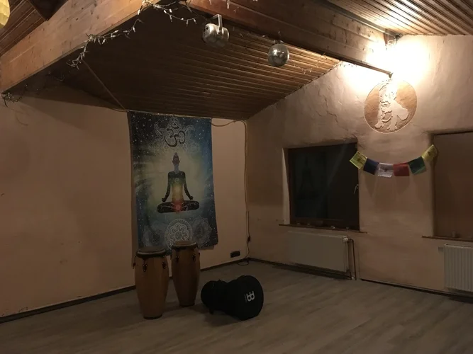

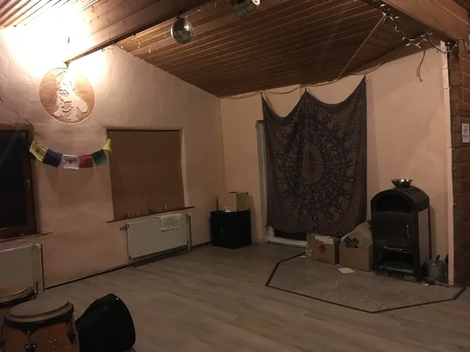

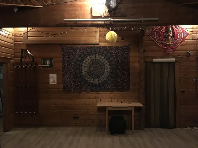

Kann man aus Abfallmaterial wie Nut und Federdielen Wellpappe oder natürliche Füllstoffe Akustikmodule herstellen? Es geht darum einen multifunktionalen Raum eines coronagebeutelten Kulturvereins etwas zu optimieren. Der Raum ist immer frei von Möbeln und wird für Bandproben, Minikonzerte, Trommelsessions, Jazzdance, Parties, Fernseh- und Skatabende, Vorträge, Seminare, Yoga usw. genutzt.
Momentan klingt es sehr kathetral, weil sich einfach nichts im Raum befindet. Ich würde gerne einfach nur die Decken und die Wände etwas abdämmen. Es muss keinem Studiostandart erfüllen. Es würde schon reichen, wenn man wenigstens im Nahfeldbereich ein wenig Musik machen könnte. Natürlich sollen dadurch auch alle anderen Aktivitäten begünstigt werden.
Habt ihr da vielleicht Ideen oder Links? Wichtig ist, dass alles aus Abfällen hergestellt werden kann. Wir haben Manpower, jefoch momentan keine Geldeinnahmemöglichkeiten.

Würde eventuell Wellpappe etwas bringen. Wenn ich Wellpappe aufeinander Schichte, entsteht bei gleichmäßiger Ausrichtung eine Dicke Wand mit einer porösen Oberfläche. Der Schall müsste dann durch die vielen Wellenkanäle auf die andere Seite gelangen. Wellpappe kann man gut und sauber verarbeiten und bleibt im Gegensatz zu Füllstoffen oder Textilien in Form.
Nur Masse bringt was. Befestigung geht mit einer Lattenkonstruktion, Haken, Wäscheleine, Schrauben. Altes Wäschlaken und Tacker. Ein paar Euro muss man ggf. investieren, aber unterm Strich kann man das sehr günstig machen.
