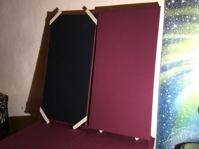

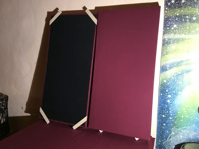

Wir werden die Module im Laufe der nächsten Woche fertigen und haben hierfür einfach mal einen Spendenaufruf innerhalb des Vereins gemacht. Und siehe da, es sind auf Anhieb schon einmal 100 Euro zusammen gekommen. 39€ habe ich für die Holzrahmen bereits beim Bauhaus gelassen. Für 98 € habe ich im Internet 30 pm Molton ( Brandschutzklasse B1 ) bestellt. Als Dämmmaterial benutzen wir Holzfasermatten, die mein Mitstreiter kostenlos beisteuert.
Wir werden erstmal die zwei Raumeckem an der Fensterwand dämmen und zwischen die Fenster ein mannshohes Element anbringen. Eventuell bauen wir einige Elemente ohne Füllung und bespannen diese nur mit Molton. Wir werden da noch einiges ausprobieren, bevor wir uns festlegen. Bisher haben wir nur einen Prototypen provisorisch zusammengebaut. Das Modul ist ca. 1,2 x 1,2 und hat schon einen bemerkbaren Einfluss auf den Nachhall einer Djembe. Es steht noch offen, was wir an der Decke machen und ob wir ein Viertel des Raums, der zudem die größte Raumhöhe beinhaltet mit einem Moltonvorhang abteilen.
dank dreier Kinder hatten wir Säckenweise Plüschtiere auf dem Dachboden.
In Stoffbeutel gestopft sinds nette Akustikmodule. Je nach Geschmack könnte man die Viecher auch einfach an die Wände tackern (den Versuch trau ich mich erst wenn die Kleinste ausm Haus ist)

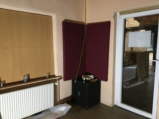

Wir haben bis jetzt ca. 150 € in die Hand genommen. Dafür habe ich jetzt 4 Absorber für 2 Ecken gebaut. Wir haben noch Molton übrig. Daraus machen wir einen Vorhang, um den höchsten Raumteil damit abzutrennen. Erst wenn das fertig ist, schauen wir weiter.

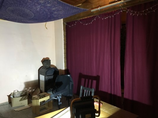

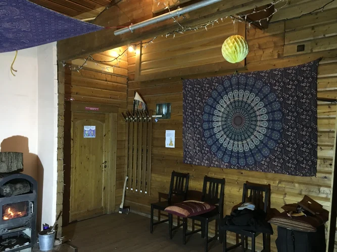

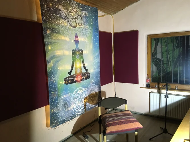

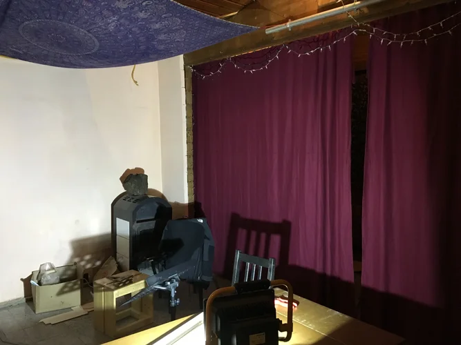

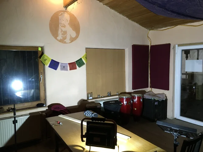

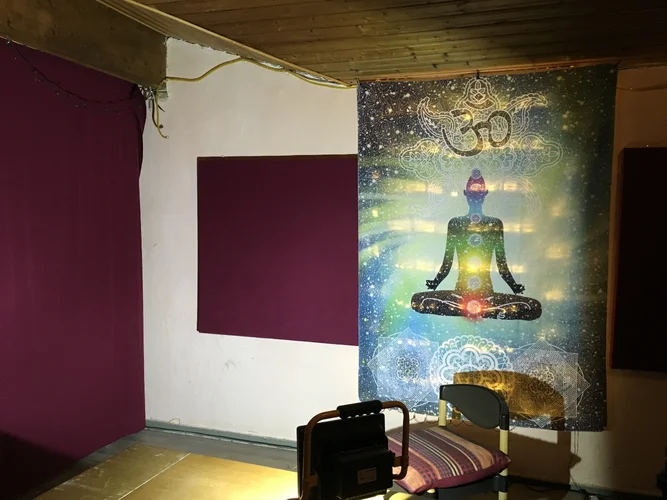

Die Maßnahmen sind nun abgeschlossen. Ich habe für alle Materialien 160,- ausgegeben.

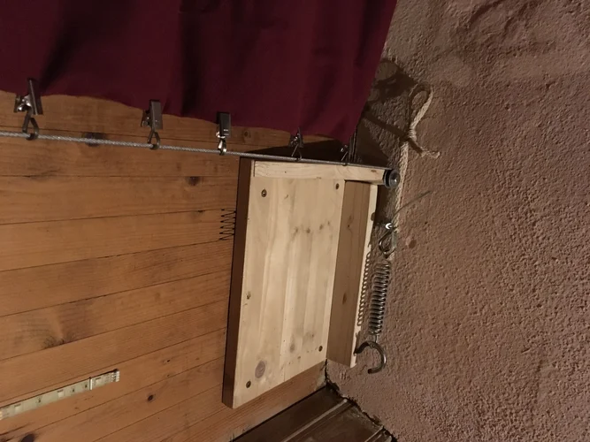

Zu den gekauften Materialien kamen Materialien, die vorhanden waren, wie Dämmstoff, schwarzer Molton zum bespannen der Rückseite der Module. Somit war es möglich aus den zugekauften 30qm roten Molton, einen Vorhang zu machen, der den höheren Bereich des Raumes abgrenzt. Die Ecken wurden gepolstert. Ein langes Element wurde nur mit Stoff bezogen. Für das Vorhangseil habe ich eine Spannfeder verwendet, um ein nachspannen des Seils zu automatisieren.
Demnächst werde ich noch die Decke weis streichen oder beziehen und mit einem lichtdurchlässigen Stoff einen Himmel unter die Decke spannen. Darüber baue ich dann ein Beleuchtung, die den Himmel illuminiert.
