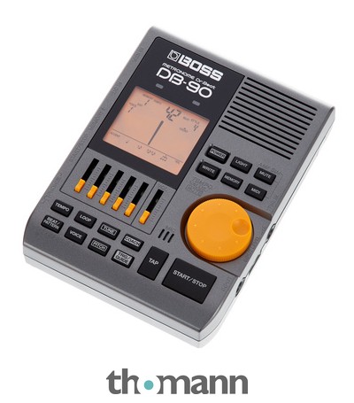

Dieser Boss DB90 scheint mir gar nicht schlecht, wenn auch etwas too much für den Einsatzzweck. Jemand anders hatte mir nen Volca Beats empfohlen, auch nicht falsch aber eigentlich brauche ich nur eine einem DAW-Click ähnliche Auswertung der Clock in Beeps oder Cowbell mit maxinmal 1/8 unterteilung.
Wenn noch jemand ne (günstigere) Idee hat, immer gerne...
