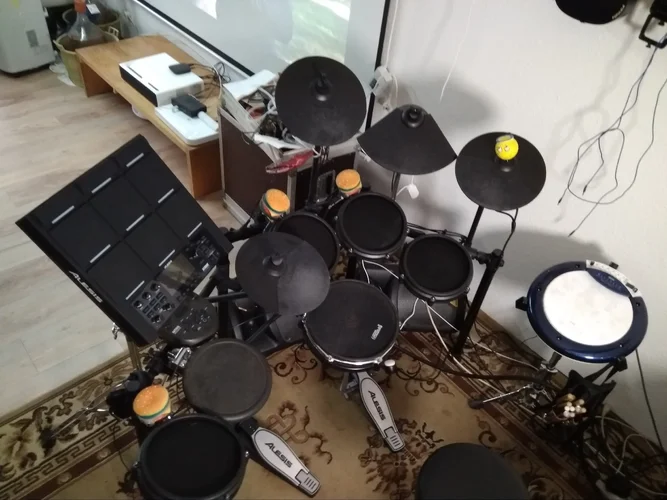

Möglich, früher hatte ich mal einen HR-16, aber mit derartigen Maschinchen bin ich langfristig nicht warm geworden. Z.Zt. sieht der Trommelbereich so aus:
Basis ist ein Alesis Nitro Mesh Set mit einigen Modifikationen, ein Korg Wavedrum, Alesis D4 und das Alesis Strike Multipad.
Von der bespielbareit ist der Klotz erstklassig, durchdachtes Design, super Sounds.
Auch das Beleuchtungssystem ist eine feine Sache!
Es lassen sich noch zwei Dual Zone Pads, ein Single Zone und Fußschalter anschließen, das kommt aber erst später.
Fazit : Ein sehr schicken Teil!
