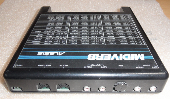

Es muss Wechselspannung sein, damit die Spannungsverdopplung funktioniert.
Es müssen 9 - 0 - 9 sein (Trafo mit Mittenanzapfung), damit man positive und negative Versorgunsspannung bekommt (nach der Spannungsverdopplung).
Der angegebene Trafo muss in etwa so verschaltet werden:
Code:
0 9v  0 9v
9 - 0 - 9
Das sind die drei Pins des Midiverb-Anschlusses. Ein Blick in das Gerät wird euch schlauer machen.
Wenn ihr das nun nicht versteht, dumm gelaufen. Geht zu einem Tech und lasst es machen.

Aber da ich nach wie vor nicht verstehe warums unbedingt der Trafo sein muss (Wenn denn 2 Spannungen benötogt werden, warum hats nur 2 und nicht vier Pole?), hilft mir die Aussage »passend anschliessen« bzw. »3Pin und 16V klingt nach 2x8V für 2x5V Gleichspannung« nur sehr bedingt. :selfhammer:
Ganz ehrlich? Wenn Du damit nichts anfangen kannst laßt die Finger davon und gib es jemandem, der sich mit sowas wirklich auskennt. Mal ein Kabel löten ist schon was Anderes als ein Netzteil bauen, in dem auf einer Seite tödliche Netzspannung herrscht. Da kann man als Unbedarfter sehr viel falsch machen!
Trotzdem zur Erklärung: Bei symmetrischen Spannungen, wie sie hier vermutlich für die analogen Ausgangsverstärker benutzt werden, also plus und Minus 5V, hat man immer nur 3 Anschlüsse, da es eine gemeinsame Masse hat. Wenn Du Schaltpläne lesen kannst, schau Dir mal die Schaltung eines konventionellen, längsgeregelten Netzteils an, da sieht man es am Besten. zB hier, die zweite Grafik: https://www.thel-audioworld.de/module/Netzteil/Infos.htm
Trafo deshalb, weil innen die gesamte Spannungsaufbereitung erfolgt und das dann das einfachste ist, ohne die Schaltung des Gerätes zu modifizieren, die man dazu auch erstmal haben (und verstehen) muß.

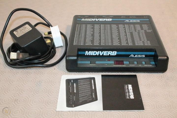

Aus einem älteren Thread hier im Forum, wo schonmal jemand ein Netzteil suchte, habe ich diese url gefischt, dort sieht man auch den Stecker des Netzteils, den Größenverhältnissen nach ist es wohl ein MTA156 3pol, wie oben schon genannt: http://m.bareille.free.fr/goodies/midiverb/midiverb.htm
Der Netzteil-Eigenbau auf der Seite unten ist NICHT zur Nachahmung empfohlen! Bei einem Netzspannung führendem Gerät muß ein Metallgehäuse immer einen Schutzleiter, also 3pol Schukostecker haben!

Hab noch ein Bild vom Netzteilstecker gefunden, ausgeschnitten und mal mit meinen MTA-Steckern hier verglichen (auf KA wird grad eins mit Originalnetzteil angeboten, Link folgt unten):
Das sieht mir von der Dicke der Pins deutlich mehr nach MTA156 aus, also die Sorte, die man normal für die 220V Seite verwendet, weil die größere Ströme abkann (7-10 A)
Der Stecker für den MTA156 mit 3 Pins wäre dieser hier (von denen hab ich die 4er und 5er hier):
Unterschied: MTA 156 hat ein Rastermaß von 3,96mm, die kleineren MTA100 dagegen das Übliche 2,54mm und sind "nur" bis 250V und 4-5A ausgelegt. MTA100 paßt daher auch auf einreihige Pfostenfeldleisten.
