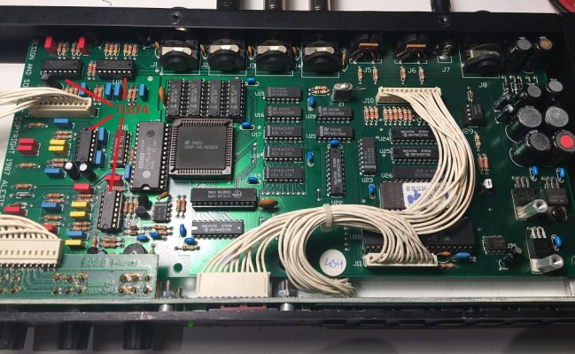

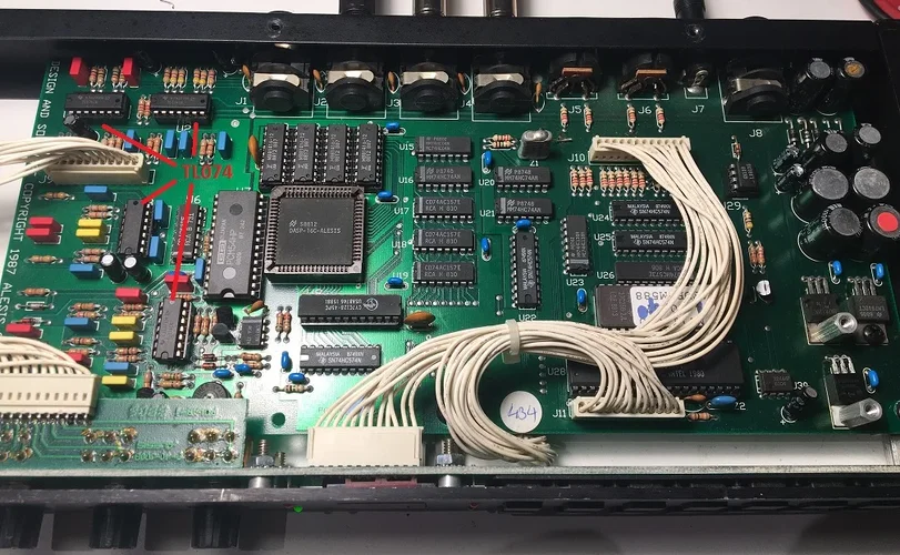

Im Midiverb II ist ebenfalls ein PCM54 drinnen und der ASIC Chip ist als DASP-16C-ALESIS gelabelt. Das Midiverb II ist auch eine Preset-Maschine (da lag ich falsch), aber es hat auch Chorus/Flanger und Delay dabei.
Ich habe keine besser Aufnahme gefunden, aber es sieht schon sehr anders aus als das MidiVerb II.

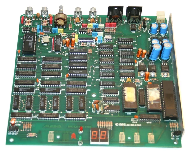

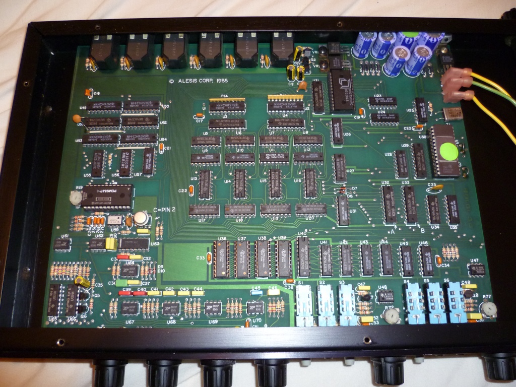

So sieht das XT:c innen aus. Die Struktur mit den um 90° gedrehten Chips gibt es dort auch, aber mit nur vier statt sechs gedrehten Chips. Das mag ein Hinweis auf unterschiedliche Bit-Tiefe sein.
Im Midiverb II ist dann wahrscheinlich die diskrete Logik ohne teure Multiplikatoren aus dem Midiverb (man nutzt einfach einen Bitshift nach rechts, als x0.5) in ein ASIC gegossen. Das sieht anders aus, kann aber funktional 1:1 sein.

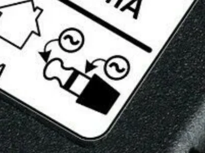

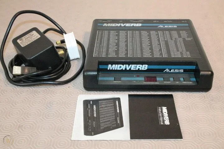

Die Tage sollte ein Midiverb 1 bei mir reinschneien. Bin gerade dabei mich um das (natürlich fehlende) Netzteil zu kümmern, würd am allerliebsten ein passendes (9V, 0,8A AC?) direkt an die Platine löten. Hab beim Suchen in der Bucht eins gefunden welches angeblich dafür gemacht ist, da ist ein Symbol drauf was ich noch nie gesehen hab:
Is klar dass der Strom an Tip & Schaft anlegt, aber wäre da +/- nicht sehr viel schlüssiger gewesen?

die User haben das Power Supply verschlampt
Kann man da nicht ein anderes Netzteil verwenden? So ein Universalnetzteil mit einigen V-Einstellungen und verschiedenen Steckern zum austauschen mein ich

Heißt das im Klartext: wenn es das originale NT nicht mehr gibt, kann man die Kiste kübeln, oder nurmehr als Ersatzteillager verwenden?

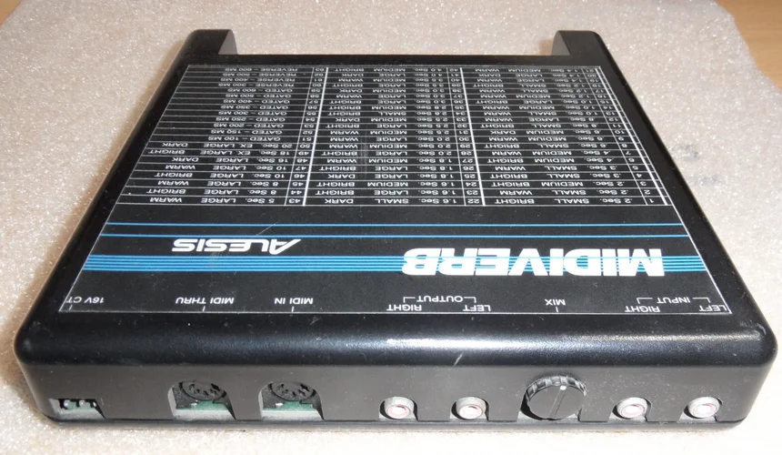

Mein Plan war es das Ding zu öffnen & irgendein passendes Netzteil anzulöten um den komischen Dreierstecker zu umgehen. Was spricht dagegen? Aber ich nehme gern ein Foto des Aufklebers auf deinem Netzteil ;)

Die 16V CT stehen für 16 Volt Center Tap. Man kann das mit 2x 9V Trafos ersetzen. Die Details hat netterweise schon jemand aufgeschrieben:
Warum auch immer, aber bei einigen dieser alten Kisten hat man AC Input, also einfach ein Stepdown-Trafo (wird auch gerne als Klingeltransformator bezeichnet), dann intern eine Spannungsverdopplung und hinter dem Gleichrichter dann eine Längsregelung. Hier braucht man intern wohl +/-12 Volt oder so, daher die Sache mit dem CT.
Beim Rockman Sustainor von Tom Sholz hat man auch AC und mit DC tut die Kiste nicht (wegen der Spannungsverdopplung). Dort aber kein Doppeltrafo.

Danke, das hatte ich bereits gefunden. Mir ist nur überhaupt nicht klar, warum die alle den Aufwand betreiben statt einfach ein 9V, 1A AC-Netzteil dran zu löten. Versteh ich da mal wieder ein wichtiges elektronische Detail nicht?
  • #54
Evt. verschiedene Spannungen für die Schaltungen ?
ein Teil 9V AC - ein Teil 18V AC ?
Schaltplan/Servicemanual oder messen
  • #57
Alternativ Servicemanual schauen, was da an interner Spannung benötigt wird (Regler), diese umgehen bzw rausschmeißen und ein Gleichspannungsnetzteil anschließen, zB Meanwell GSM18Bxx (xx=Spannung).
Wenn da allerdings eine symmetrische Spannung gebraucht wird (3Pin und 16V klingt nach 2x8V für 2x5V Gleichspannung), dann ist ein Trafo die bessere Lösung.
