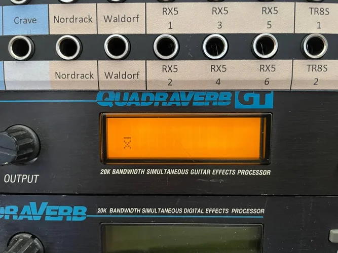

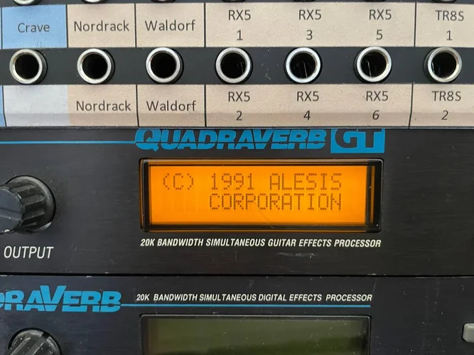

Habe ein Alesis Quadraverb GT das vor einiger Zeit noch funktioniert hat. Heute beim einschalten ging es aber nachdem ich ein anderes Patch auswählen wollte hat es sich Aufgehängt bzw friert ein.
Habe das Gerät neu gestartet, es fährt hoch sprich es zeigt kurz die Anzeige an Alesis Quadraverb GT dann geht es in die Patchvorschau und da sind jetzt auch komische Zeichen mit im Namen des Patches. finde im Internet leider keine Beiträge die sich mit ähnlichem Problem befassen. Deshalb versuche ich hier mal mein Glück.
  • #169
Vermutlich leere Batterie fürs SRAM und Müll im Speicher. Also diese Batterie erneuern und dann einen Factory Reset machen.

Wenn es nur die Batterie ist wäre das natürlich Super. Habe gleich mal eins bestellt. Füge noch zwei Bilder hinzu damit man sieht was abgeht.

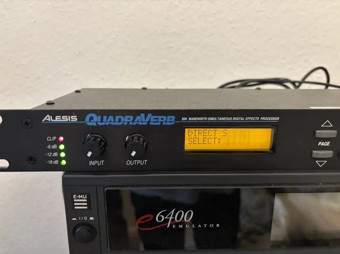

Vielleicht kann ich diesen alten Thread ja wiederbeleben: ich habe ein Alesis Quadraverb mit Plus Eprom (allerdings Version 2.02, nicht 2.03 wie die Eproms die auf ebay angeboten werden). Zwei Fehler treten auf, die Eingangs-Dioden gehen direkt ins Clipping und das Display ist nur zur Hälfte sichtbar. Hat jemand eine spontane Idee, woran es liegen könnte. Bzw. wo ich mit der Fehlersuche beginnen kann?

Zunächst würde ich mal die Versorgungsspannung(en) checken - am Besten mit einem Oszilloskop, um etwaige Rippel auf den Gleichspannungen festzustellen.
Hast Du, falls vorhanden, mal ein anderes Firmware-Eprom versucht? Evtl. auch mit einer anderen Firmware-Version?
Falls Du selber Eproms brennen kannst, hätt' ich die Versionen 2.00, 2.01 und 2.03 als Files da...
