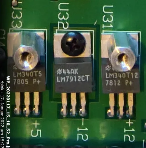

Nicht falsch verstehen, aber liest Du die Texte hier auch? Ich habe das in einem früheren Post hier weiter oben beschrieben.
U31 Rechter Pin des 7812 muss +12V haben - gegen den mittleren Pin messen - Vorsicht! nicht kurzschliessen
U32 Rechter Pin des 7912 muss -12V haben - gegen den linken Pin messen - Vorsicht! nicht kurzschliessen
U33 Rechter Pin des 7805 muss +5V haben - gegen den mittleren Pin messen - Vorsicht! nicht kurzschliessen
Ich weiss das Ihr alle euch große Mühe gebt, aber nicht jeder kann nachvollzuziehen was mit
»An U31 (+12V), U32 (-12V) und U33 (+5V) die Spannungen mit DVM messen« gemeint ist?
Bei mir z.B: was ist DVM, wo pack ich die Messspitzen hin und muss das Gerät an oder aus sein?
Und bei den U31-U33, du beziehst dich mit rechts/links auf Beschriftung ist lesbar, also so rum?

  • #94
@rblok
Passt schon, mit etwas Geduld bekommen wir das hin. U31 etc. hast Du ja nun gefunden und ja, die Pins so wie in deinem Bild. Netterweise hat Alesis das ja auch genau aufgedruckt. Man kann diese Chips auch wunderbar Googlen. Habe ich auch gemacht.

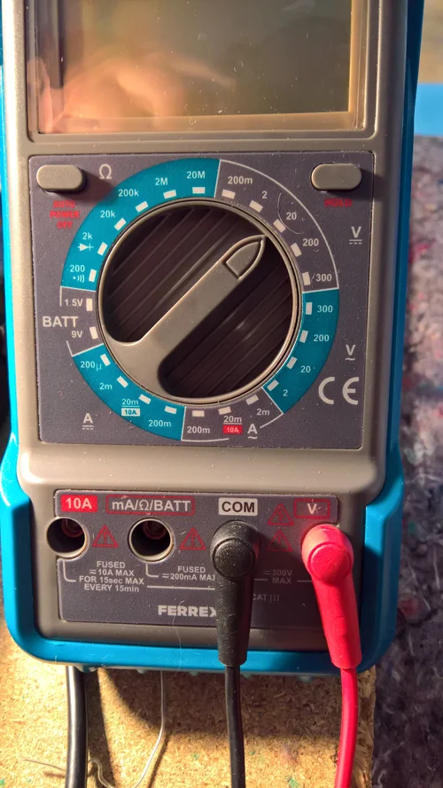

DVM - Digital Volt Meter
Die schwarze Spitze an Masse ("gegen den ... Pin messen") und die rote Spitze an den rechten Pin. Das Gerät ist natürlich eingeschaltet. Spitzen vorsichtig ansetzen, dann solide Druck aufbauen. Erst Masse (schwarz), dann die rote.
Was genau hast Du bei Aldi gekauft. Bild zeigen oden den Typ genau angeben. Dann wissen wir genau, was die Kiste kann.
Messbereich 20V (jedenfalls grösser als 12V und nicht 500V) und Volt DC einstellen.

Zusatz: Masse ( das schwarze Kabel des Multimeters ) gehört an Masse - Masse ist an den 78/79xx die große Fläche wo die mit der Platine verschraubt sind.
Prüfspitze da ran, rote Prüfspitze VORSICHTIG gegen die rechten Pins an der "Dreibein/Kontak"Seite der Spannungsregler.
NICHT abrutschen ( und dadurch Kurzschluss auslösen ) !!
Masse ist an der Dreibeinseite auch, dort aber halt enger ranzukommen - die Dinger haben einen Eingang mit höherer Spannung ( die dann geregelt am Ausgang rauskommt ( sofern ok ) und eben Masse ( das ist für die Regelung nötig )

Bei der 79xx Serie liegt Masse nicht auf der großen Fläche sondern die Eingangsspannung.
Pin : 1. Ground
2. Input
3. Output
(Heatsink surface connected to Pin 2.)

Hallo und guten Morgen,
»leider« sind die 3 Messpunkte wunderbar, d.h. haben Spannung wie sie sollen:
U31: +12V, U32: -12V, U33: +5V
Wie gehts jetzt weiter?

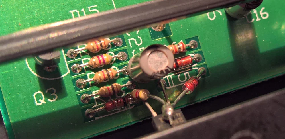

Beim Prüfen ob irgendwelche Kondensatoren komisch aussehen, ist mir das aufgefallen:
Das würd ich mal für nicht Original halten?!
Hier noch ein Bild vom Multimeter:
  • #98
Das kommt immer mal drauf an. Es gibt so manche Revisionen, die werden dann im Werk nachträglich so installiert, ein sehr unrühmliches Beispiel soll da der Poly-800 sein.
Das hier sieht mir aber so aus, als hätte da jemand einen Transistor als Ersatzdio misbraucht ...? Zumindest ist die eigentliche Diode 5 hier nicht in der Sperrrichtung eingelötet, wie das Board sie vorgibt.
Das Multimeter ist erstmal ausreichend.

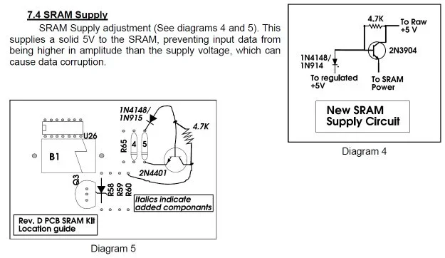

Wenn die Batterie raus ist da im Betrieb mal die Spannung messen, ob da überhaupt was anliegt: Also messen wo vorher die Batterie war (die Spannung zwischen den 2 Kontakten).
Ich würde erstmal warten bis die Batterie da ist und einbauen. Eventuell läuft es ohne die Batterie einfach nicht und das wars, nicht unwahrscheinlich.

Aber das Ding ist doch mit diesem Konstrukt gelaufen?
Jo, lief so. Von daher »Never touch…«. War nur überrascht weils so verknorzt aussieht.

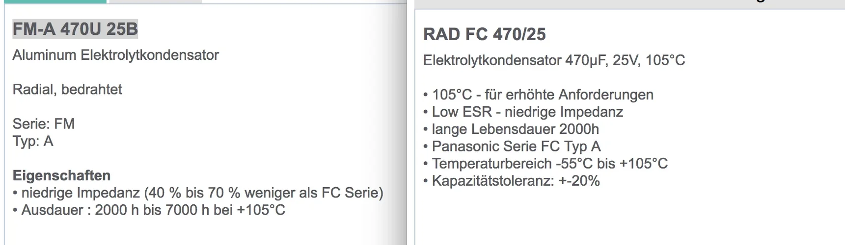

Ist es sinnvoll jetzt trotzdem neue Elkos zu bestellen?
Falls ja: Elkos mit den gleichen Werte die drin sind?
Und was ist der Unterschied zwischen denen bzw. welche soll ich nehmen?

Erst mal die Batterie tauschen. Mit Low-ESR Elkos muss man vorsichtig sein. Manche ältere Schaltungen werden damit instabil.

Da sollten Dioden drinnen sein, die verhindern, dass im Power On Zustand die Batterie "geladen" wird, somit sind die 0V genau richtig. Ist ja kein Akku.

Nein. Die Versorgungsspannungen scheinen korrekt. Wenn die neue Batterie es nicht bringt, dann wäre der nächste Verdächtige der Reset-Schaltkreis. Dafür bräuchtest Du aber einen Oszi.

Dann is mir nicht klar warum ichs messen sollte, @C0r€?
Es geht ja schnell zu messen und wenn da irgend eine ungewöhnliche Spannung anliegen würde, so würde diese ggf. auch am RAM anliegen, man weiss ja nicht welches Bauelement defekt ist. Diese Spannung könnte dann später der neuen Batterie in die Quere kommen ggf. diese speisen etc..
Normalerweise müsste da eine Schaltung drin sein, die entweder die Batterie oder die Versorgungsspannung aus dem Netzteil auf das RAM durchlässt, vermutlich durch Dioden realisiert, sodass die größere Spannung durchgeht. Diese Schaltung könnte ggf. auch einen defekt haben.
Leider habe ich den Schaltplan nicht, dann könnte ich es genauer sagen.

The 8031 reset circuit is perhaps the single most important circuit in the QuadraVerb. When this circuit is functioning incorrectly, problems ranging from loss of battery backup, to a complete lock-up of the machine, can occur. A thorough knowledge of the operation of this circuit will greatly facilitate troubleshooting this unit.
This circuit uses the differential between raw +10V, and regulated +5V, to generate the required signals for system reset. This is necessary due to fact that the system MUST be in a reset state while powering down, otherwise, random noise on the 8031 data, and address, busses could corrupt SRAM data, and destroy any hope that the battery backup will work. C25 acts as a long time constant, to ensure that reset line is enabled long enough for proper system reset. D7 acts as a quick discharge path for C25, ensuring that resets will occur, even if the unit is turned off, and then rapidly back on. R16, R60, R58, and D15, work together as a voltage divider to the base of Q3, and is designed so that transistor Q3 will turn on when the raw +10V supply is roughly 7V. This is to ensure that reset does not occur until after the +5V regulator is fully functioning (i.e. +5V rail is solid). If reset occurs too early, noise on the +5V rail can cause data corruption. Pull-up resistor R59 holds the input of the inverter (U25, pins 13, 12) high, until Q3 turns on, pulling the input low. When this occurs, the output of 2nd inverter (U25 pins 10, 11) will also go low, slowly, due to the time constant of R95, and C32. The power off reset is similar. When the +10V raw supply sinks below 7V, Q3 is turned off, allowing the input of the inverter (U25, pins 13,12) to pull high (via pull-up R59), and thus the same for the output of the 2nd inverter (U25, pins 10,11). Also note the tap between the two inverters, running to the input of AND gate U26 (pins 1,2, and 3). This prevents access to SRAM functions while in the reset condition, thus preventing data corruption.
