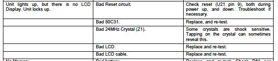

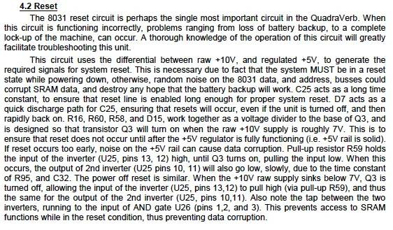

  • #84
Reset hatte ich nach Batterieentfernung gemacht.
Jetzt läuft grad der Selbsttest, wobei ich zweifel das er tut, eher bei Step1 (Ramcheck) aufgehängt. Lt. Manual ist der Bad-Reset-Circuit die wahrscheinlichste Ursache. Da guck ich aber rein wie die sprichwörtliche Sau ins Uhrwerk.
