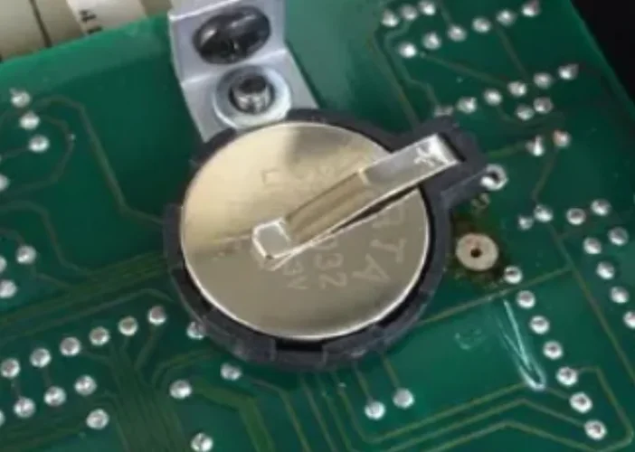

So jetzt ist eine CR2032 drin (hatte gerade keine 2025 zur Hand).
Die „China-Böller“ CR Halter sind schon „very low Level“, hat aber +/- 0,5 mm auf die Lötaugen gepasst, hoffe das jetzt wieder 15-20 Jahre Ruhe ist.
War mal wieder zu ungeduldig um ein Foto vom fertigen Zustand zu machen, habe den Halter aber auf die Unterseite gelötet (auf Quadraverb.nl ein entsprechendes Beispiel gesehen).
Würde auch auf die andere Seite passen, das wäre aber ohne Platine ausbauen äußerst friemelig.
So in etwa sieht es jetzt auch bei mir aus (Fremdfoto, beispielhaft)
Noch ein paar Patches umbenannt und dann morgen noch mal schauen ob das ursprünglich „strange“ Verhalten jetzt damit behoben ist und ob die „aktuellen“ Patches „gehalten“ werden.

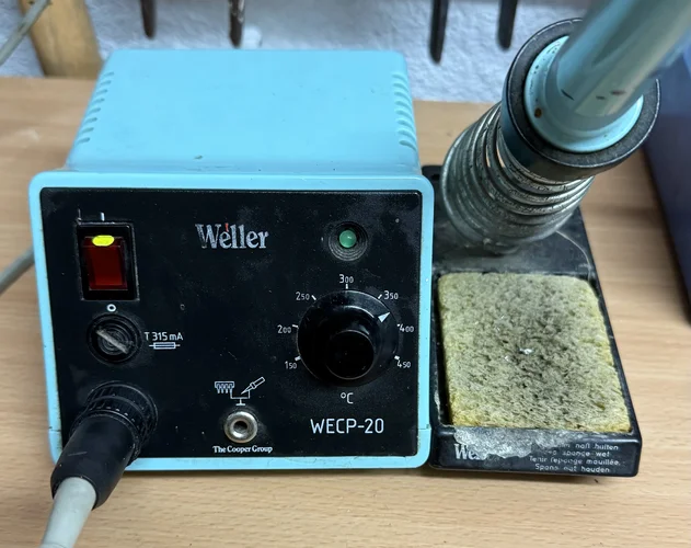

Ach ja, in dem Zusammenhang muss ich doch noch mal den über 40 Jahre alten Weller WECP-20 loben. Da flutscht so eine Aktion einfach gut durch, ohne großes rumeieren.
„Well(er) done!“

Was hast Du denn dem Gussteil von der Halterung angetan? Mehr Zielwasser trinken, oder?
Das war eigentlich schon so als ich den bekam (Löten im Akkord, wer weiß, evtl. wurden ja mit dem Ding auch Teile für „Patriot“ Raketen gelötet). Ist wohl im Schwerpunkt eher von der Schraube der Lötspitze. Sah damals noch etwas besser aus, weniger Kalkspuren.
Aber jetzt wo du es sagst, hätte wohl auf 10 DM runterhandeln sollen. Aber mit 16/17 war ich da wohl dafür noch zu schüchtern. 😂
