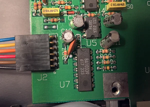

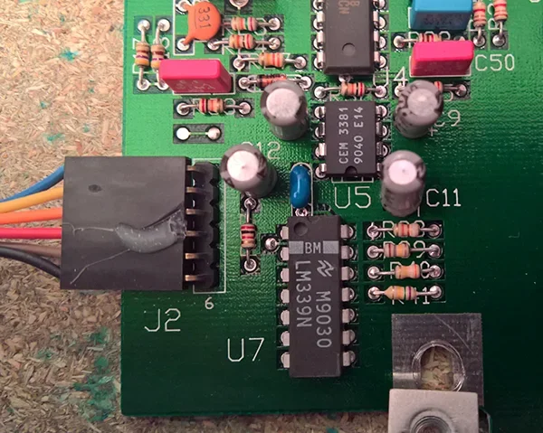

Das Thema kommt nicht zur Ruhe, das Ersatzgerät kam schon heute an!
Durch Austausch des RAM-Baustein kann ich schonmal sagen: dass wars auch nicht.
Natürlich hat das neue alte Gerät einige andere Probleme (schlecht bis garnicht funktionierende Tasten (trotz Reinigung), Wackelkontakt an der Displaybeleuchtung, kratzenden Inputs).
Hab zumindest die Tasten & die Beleuchtung lösen können indem ich pragmatisch die Front inkl. Platinen getauscht hab. Die 5 LEDs zur Anzeige des Inputs funktionieren trotzdem nicht.
Das alte Board hat an der Stelle einen quer gelöteten Keramikondensator (104M) und die Pins von 2-6 haben alle anderen Strom.
Das neue Board hat den Kondensator nicht und auf allen Pins, ausser Pin1, -12V. Beschriftet ist die Ecke mit 73, lt. Manual: CAP 0.1 MF CERDISC
Während beim alten Board der Strom wechselt: Pin1:0, Pin 3: -10,7V, Pin4: -8,7V, Pin5: -6,7V, Pin6: -5V
Bin am überlegen ob ich aus dem alten Board den 104M Kondensator ins neue löte…
Altes Board & neues Board
  • #122
U31 Rechter Pin des 7812 muss +12V haben - gegen den mittleren Pin messen - Vorsicht! nicht kurzschliessen
Update: Und U31 hat -1,3
Und jetzt kommt auch kein Ton mehr raus

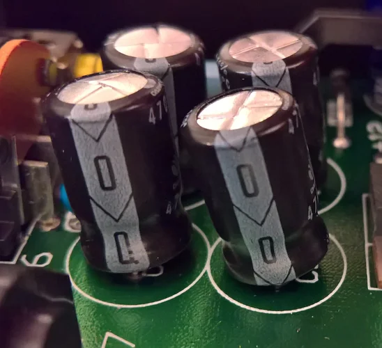

Und jetzt noch gesehen das der rechte Elko recht aufgebläht wirkt. Läuft heute…
  • #125
Den geblähten Elko ausgetauscht & schon tönt es wieder! Freu mich wie Sau!

Das Ersatzgerät läuft, aber das alte nicht, oder? Das hatte doch blaue Elkos im PSU...
Das würde mich auch interessieren, waren doch die Versorgungsspannungen vermeintlich korrekt. Das könnte dann fast nur fieser Zufall gewesen sein, da das DVM natürlich kein Noise messen kann.
Dennoch sehr cool, dass es nun tut.
  • #129
Du hast sehr sehr gut aufgepasst & mitgemacht. Eins plus mit Sternchen & Bienchen ins Muttiheft!
:cheer::huepf::respekt:
Aber im Ernst: Ja, das alte ist nach wie vor tot. Das Ersatzgerät hatte aber massive Probleme an der Front: Display ohne Licht & alle Tasten nur sporadisch. Deswegen hab ich die alte Front ans »neue« Gerät gepackt.
Die erkennbaren Unterschiede waren dass die hellblauen First-Generation-Kondensatoren welche das Ersatzgerät noch hatte bei meinem Gerät bereits gegen langlebigere orange Keramikkondensatoren ausgetauscht sind (links neben U5 aufm Bild).
  • #131
Moin, das Gerät an dem wir beide so viel gefrickelt haben ist nach wie vor tot, ohne dass man weiss warum. Aber der Ersatzgerät tut nach Elkoaustausch & Frontaustasch wieder. Hatte ich nicht differenziert genug geschrieben, sorry.
