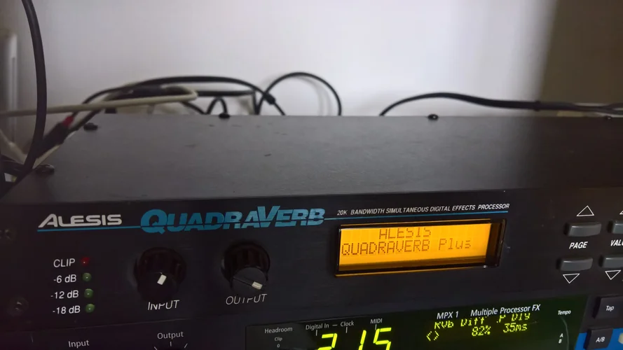

Hi,
mir ist grad mein Quadraverb ausgestiegen: es zeigt nur noch den Startscreen,
dann gehts nicht weiter. Netzteil hab ich nachgelötet, aufgemacht und geguckt auch. Goggle als erstes gefragt.
Machine-Reset nimmts auch nicht. Auf gut Glück die Batterie zu wechseln, find ich doof.
Fänds sehr sehr toll das wiederzubeleben. Falls jemand eins loswerden will (nicht zum Hainbach-Preis) gern her damit. V1 oder v2 is mir wurscht.

Da er noch versucht hochzulaufen und wahrscheinlich beim Ramcheck stehenbleibt versuche mal folgendes, der km62256 ist ein statisches RAM, da hatte ich vor langer Zeit mal ein LXP1 wo dieser defekt war, erst mal rausnehmen uns wieder rein stecken, vorsicht du muss entladen sein (einmal Heizung oder ne andere ERDE berühren) das ist ein STATISCHES RAM und sehr empfindlich auf kleinste Ladungen. Vielleicht hast du Glück und er hatte nur kontaktprobleme, ansonsten kann man den austauschen, ob er aber die Ursache ist bleibt fraglich.

Check als erstes mal die Netzteil- und Batteriespannungen.

Der System-Reset ist nicht das gleiche wie der Selbst-Test...
Um es einzugrenzen kannst Du noch dies hier noch probieren (aus dem Service Manual):
To perform the QuadraVerb's self diagnostics connect a MIDI cable between MIDI in, and MIDI out. Power up the unit while holding the "BYPASS", and "CONFIG", buttons down. The unit will then test ROM, RAM, Button LEDs, MIDI, and the clip LED. In the event of a ROM, RAM, or MIDI failure, the unit will stop, and the display will show "ERROR IN {COMPONENT}".
Aber wie schon erwähnt, Backup-Batterie auch mal messen...

Danke, @Jenzz, schon gemacht, mit mysteriösem Verhalten: OHNE Midikabel dazwischen startet der Test, aber bleibt beim Ramcheck stehen. MIT Kabel dazwischen startet er nicht. Und das Verhalten ist dann auch nicht stringent rreplizierbar…

Ok... Aber wo Du das Gerät doch schon offen hast könntest Du die Batterie mal messen, selbst wenn keine zur Hand ist. Dann hätte man über deren Status schonmal Klarheit...

Batterie checken würde ich auch als erstes. Eine fast Leere bzw defekte sorgt ggf. für unterversorgten Speicher und komisches Verhalten (ich kenne die genaue Schaltung jetzt nicht).
Ggf. mal ganz ohne Batterie probieren, ist dann nur platt beim nächsten mal wieder einschalten, braucht dann jedes mal Reset.
