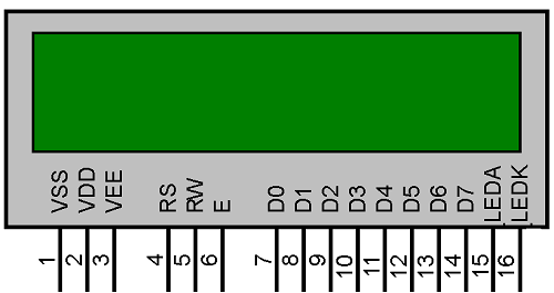

Weiß jemand, ob man so ein Display nachbekommt ? Also nicht ebay oder so, miene Frage ziehlt eher ab, ob man nur das LCD tauschen kann gegen ein 2 Zeilen... ohne vielleicht auch zu viel zu löten.
Ich hab mir das Gerät noch nicht drinnen angeguckt, deswegen die Frage...
Ansonsten ist die Auswahl recht spärlich. Hat jemand evtl. ne Quelle für 2 Displays :D? Ich verstehe nicht,dass beide Modelle am gleichen Tag schwarz geblieben sind. Effekte funktionieren super wie gewohnt, ist wirklich nur das Display tot, also komplett,nicht nur dunkel

Im Service Manual (Quadraverb, HR16 und MMT8) geht Alesis nicht weiter auf die LCD Module ein, ausser einer Part Number (9-44-1000) findet man da nichts. Die Pins sind aber wohl immer etwas in der Art und Datasheets findet man wie Sand am Meer.

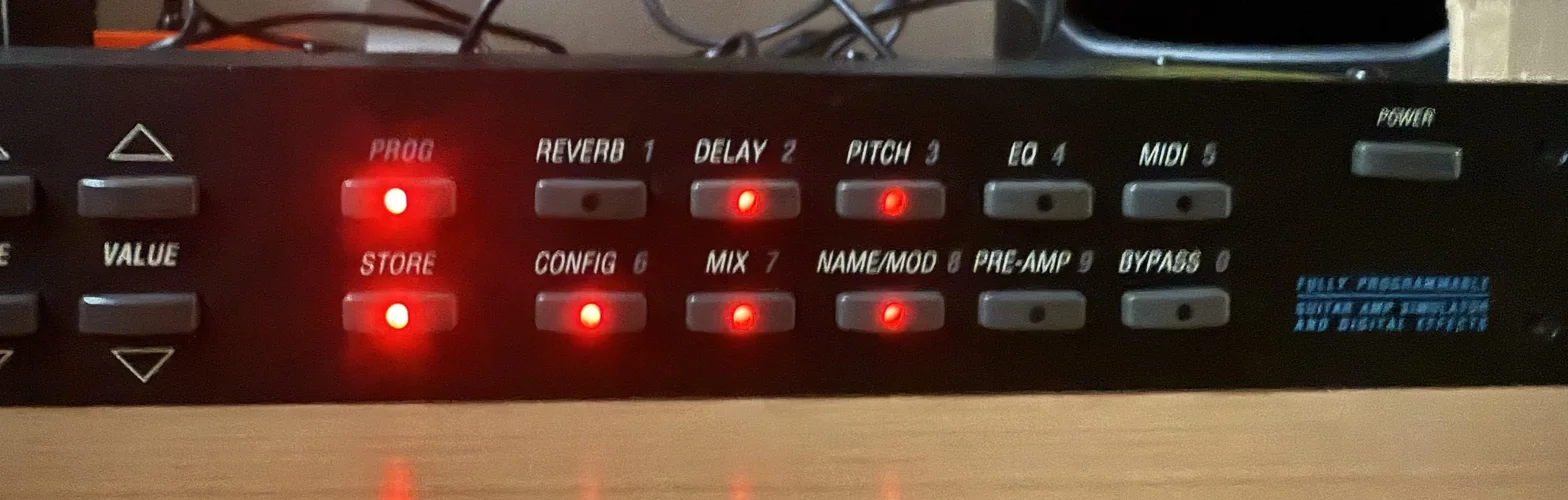

Hallo zusammen,
wollte jetzt keinen neuen Fred aufmachen und bevor ich jetzt tief eintauche einfach mal nach einer Einschätzung fragen:
Habe hier ein Quadraverb GT bekommen welches ewig lange nicht verwendet wurde.

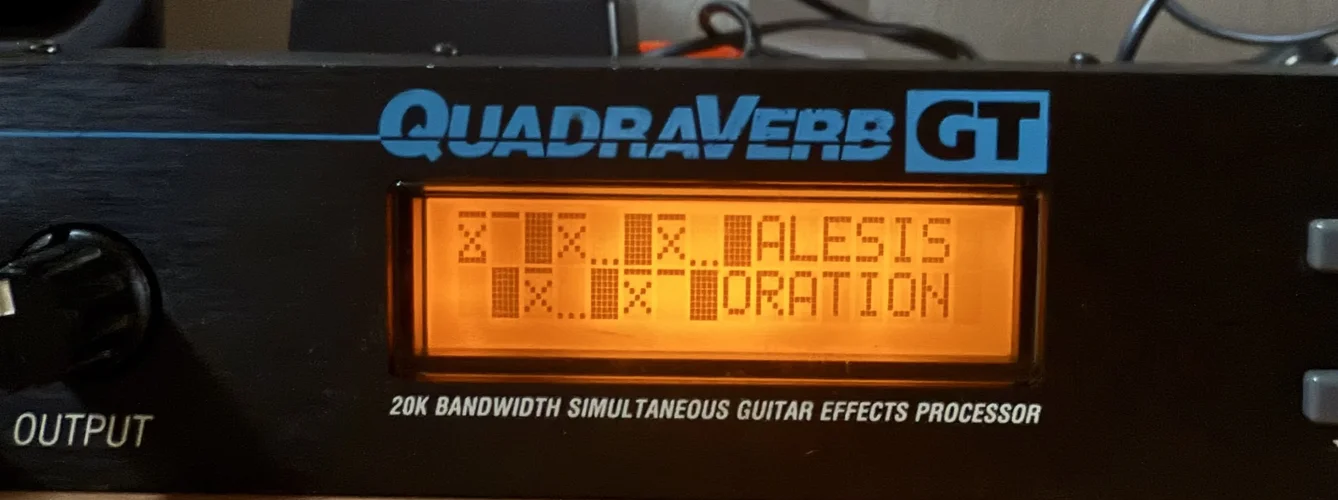

Nach dem Einschalten „fährt“ das Ding die 1-2 Sekunden normal hoch und hängt sich dann mit kryptischer Displayinformation und mehreren leuchtenden LEDs an den Tastern auf.
Könnte es „nur“ die Batterie sein oder was sollte ich als erstes checken?
Danke vorab.
Beim „Hochfahren“…
Dann..
Mache einen Factory Reset (Power up while holding BYPASS and PROGRAM) und spendiere eine neue Pufferbatterie.

Eher Spannungsproblem, also defekte Elkos. Würd mal diesen Pack größere Elkos tauschen. Vielleicht hat dein Netzteil auch zuwenig Ampere, gell @MacroDX? Habs auf die Schnelle nicht gefunden wo Messpunkte sind, vllt. hast du mehr Glück. Und ja, natürlich Batterie wenns einmal auf ist.

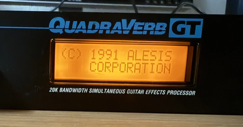

Danke, das war doch schon mal ein Etappen-Treffer.
Nach dem ersten Reset kam ich nicht über Programm 00 hinaus, die Parameterbereiche waren aber alle anwählbar.
Bei Programm-Umschaltung kam erst im Display *Comparing* und die Kiste verfiel wieder ins vorherige Chaos.
2. Reset Ähnliches Bild
Nach dem 3. Reset konnte ich jetzt die Programme vor und rückwärts durchsteppen. Parameter und Funktionen waren anwählbar.
Mal abwarten was mich morgen in der Wiederholung erwartet.
Neue Batterie wird auf jeden Fall fällig.

Zuerst mal schauen daß Du auch das korrekte Netzteil dazubekommen hast. Es muß ein AC-AC, also Wechselspannungsnetzteil sein, letztlich ein simpler Trafo im Steckergehäuse, alles Andere findet im Gerät selbst statt.

Erst jetzt gesehen: zumindest HR-16 und MMT-8 haben Displays mit einem zweireihigen Pfostenfeldstecker an der kurzen Platinenseite (und mit LED Backlight). Das ist bei 2x16 LCDs nicht unbedingt Standard, da findet man eher die einreihige Pinleiste auf der langen Seite der Platine.

Ja, es ist das Original, sieht auch danach aus, dass es noch nie geöffnet wurde.
Habe bereits auch seit 1990 ein QV. Bei anhaltender Problematik würde ich natürlich auch mein bisheriges Netzteil probieren. Ist aber gerade unzugänglich im Rack „verzurrt“.

Daher schrieb ich ja, dass man evtl. etwas löten müsse. Schaltplan lesen und Datenblatt verstehen hilft natürlich auch.
Hier gibt es ein Display mit 2x7 Anschluss, so wie weiter oben als Austausch angeboten:
M.i.a.u.: microbug
2x7er Pfostenfeldleiste wars, genau. Natürlich muß man auch fast immer die Kontrastregelung, so vorhanden, anpassen, der Bereich ist bei jedem LCD unterschiedlich.

Nach ~12h vom Netz wieder Chaos.
Aber nach dem ersten Reset stabil, solange man nicht längere Zeit ausschaltet.
Also erstmal an die Batterie…
Diese Einlöt-Knopfzelle könnte man ja auch durch einen „CR2xxx Holder“ ersetzen oder ist das nicht sinnvoll?

Wenn Du keinen passenden findest, es gibt welche mit Kabeln, die man dann einfach ins Gerät schmeisst. Beim HR-MP5 habe ich soetwas mal selber improvisiert. Dort sind die Lötpunkte auf der Platine so speziell angeordnet, dass nichts im Markt passt.
