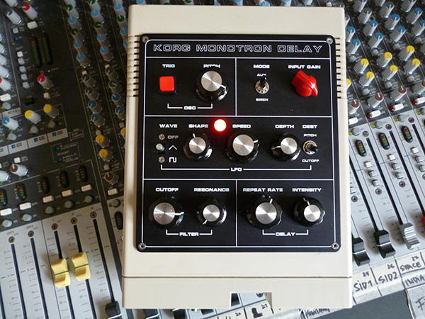

..das monotron delay kann bei jahtari als rack oder desktopversion in einem c64 floppygehäuse käuflich erworben werden..
https://jahtari.org/monotron-delay/
