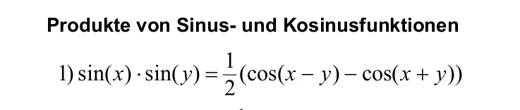

Meines Wissens besteht die klassische Ringmodulation darin, dass im Ausgangssignal sowohl die Summen- als auch die Differenzfrequenzen der beiden Eingangssignale zu hören sind.
Ich glaube nicht, dass man dieses Ergebnis erhält, wenn man diese Deine Erklärung anwendet: "…am Ausgang [ist] nur was zu hören, wenn an BEIDEN Eingängen ein Signal anliegt - beide werden schlicht miteinander multipliziert." Der erste Teil Deines Satzes liest sich wie die Beschreibung einer logischen UND-Funktion, und die passt hier nicht, wenn die Wellenformen der Eingangssignale erkennbar Einfluß auf das Ausgangssignal nehmen sollen.
Beim zweiten Teil Deiner Erklärung "…beide werden schlicht miteinander multipliziert…" wäre es für die Erklärung einer "Demonstration" gut herauszustellen, welcher Klangparameter hier multipliziert wird (das ist meines Wissens die Amplitude) und wie er multipliziert wird: Es handelt sich um eine "Vierquadrantenamplitudenmultiplikation", und ich habe Jahrzehnte nicht verstanden, was mit diesem wunderschönen Wortungetüm gemeint sein könnte. Dazu muss ich leider etwas ausholen:

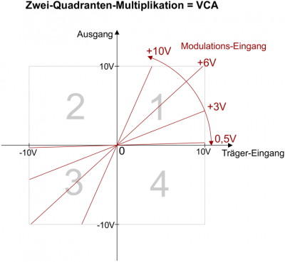

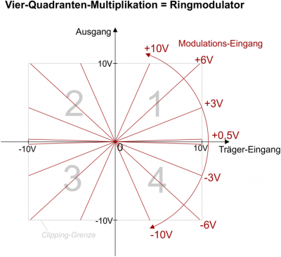

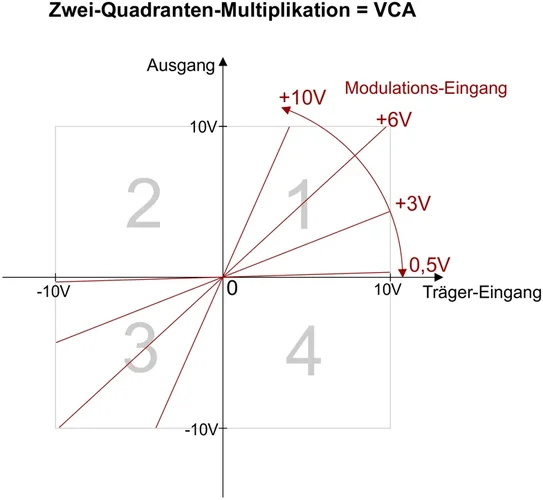

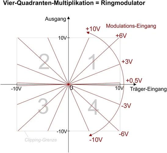

Beide Eingangssignale können sowohl im positiven als auch im negativen Bereich schwingen (z.B. von +5 Volt bis -5 Volt). Wenn nun die Amplitude des ersten Eingangssignals mit der Amplitude des zweiten Eingangssignals moduliert wird, muss man sich noch die Frage stellen, was dabei mit negativen Spannungswerten geschieht. In einem analogen Modulsystem baut man das wie folgt nach: Man schickt das erste Eingangssignal durch einen VCA, und steuert dessen Lautstärke durch das zweite Eingangssignal. Nun hängt das Ergebnis davon ab, wie dieser VCA auf negative Steuerspannungen reagiert: Bleibt er bei Steuerspannungen gleich oder kleiner Null zu, dann ist an seinem Ausgang nichts zu hören, wenn das zweite Eingangssignal gerade negativ ist, die Kiste macht also nur bei einem positiven zweiten Eingangssignal auf. Das ist – im Modulsystem – eine klassische Amplitudenmodulation.
Habe ich dagegen einen VCA, der nur dann zu macht, wenn die anliegende Steuerspannung Null ist, der aber bei negativen Steuerspannungen wieder aufmacht, dabei aber das Eingangssignal invertiert (= negative Werte werden positiv und umgekehrt), dann habe ich einen "Vierquadrantenmultiplizierer" (= es werden alle vier Vorzeichenkombinationen der Eingangssignale berücksichtigt), also das akustische Ergebnis der Ringmodulation.

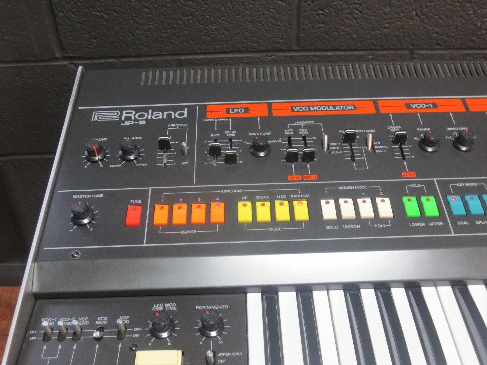

Eingeführt wurde dieser Begriff "Cross Modulation" meines Wissens mit dem Roland Jupiter-8, man sieht's auf diesem Bild sehr schön (erster Schieberegler von rechts):
Im Synthesizer heißt der Eingang dann natürlich nicht "Träger", sondern ist z.B. das Signal aus einem VCO
In einem Synthesizer sind die beiden Eingänge vertauschbar, die (ideale) Schaltung arbeitet völlig symmetrisch.
Die reale Schaltung ist oft nicht symmetrisch, dann ist das nicht ideale Verhalten auch nicht ganz gleich. Z.B. pfeift eines der beiden Eingangssignale stärker durch, wenn das andere Null ist.
