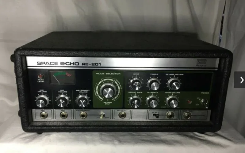

Du meinst den Digitalen Nachbau, das Original ist wohl das beste Analog Delay überhaupt für sehr sehr viele Musiker.
Das kostet nur ein bisschen was.
Das Problem ist bei Bandechos, das man ständig Bänder wechslen und Köpfe reinigen muss.
Im Studio läft das über mehrere Stunden am Tag und das war der Grund, warum ich es irgendwann rausgeworfen habe.
Es macht ja auch Geräusche, wenn es läuft, was nervig sein kann.

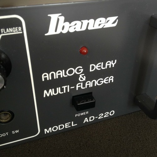

Ibanez-/Maxon AD-220, AD-230, nebst den schon erwähnten... und ohne Hinterbandkontrolle...:selfhammer:
M.i.a.u.: Feldrauschen, ppg360 und Tom der Wessi
  • #26
Momentan ist grad ein AD-220 in der Bucht...
Zustand eher schlecht, der Preis ist jedoch recht "gesalzen".
Oha, auch ein AD-100 ist online
https://bit.ly/3frbuZU
...und ein Ibanez AD-190
  • #27
Lustig, wie Leute doch die Realität dehnen können:
Unit is in perfectly functional stance. The tempo leds are dead [...]
Keine weiteren Fragen. Wer hier kauft, ist selbst schuld.

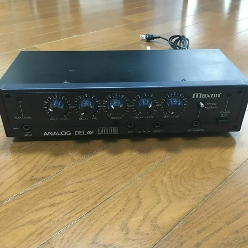

Hier sind noch so zwei Dinger,
Maxon AD-100

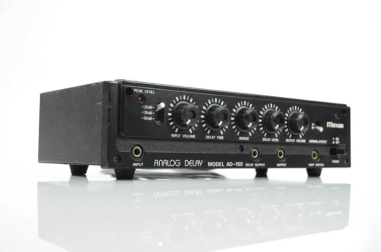

Maxon AD-150
dasselbe gabs auch von boss in dieser form, leider auch sehr teuer geworden aber super klang ! habe 2 monacor eem 1200 die können so auch stereo, ist kurzes delay, die gibt s öfters günstig.
zu bandechos:
die bandschleifen halten lange, wenn die nicht gerade /feucht oder schlecht geworden sind , reinigung der köpfe laut anleitung bei bandwechsel. das stage echo /rolands haben reinigunsfilze intus. lasse die bandechos bei mir auch nicht den ganzen tag laufen sondern punktuell. vom klang her noch analoger als bbd, einfach schöner und von den röhrenechos rede ich noch garnicht.
besonders die variationen der einzeln oder mehrfach zuschaltbaren köpfe plus feedback schleife , sound in sound, speed vary, machen das ganze soundgeschehen sehr reichhaltig und komplex.
wer echtes analog delay schätzt, kommt um die teile nicht herum. selbst die ganz einfachen wem copycats klingen erstaunlich organisch und gut. das roland re 20 zb. klingt ja nicht mal im ansatz nach re201.
