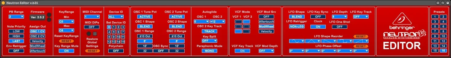

Es gibt übrigens beim Neutron eine Möglichkeit die Tune Pots per SysEx zu umgehen.
Dann haben die Reglerstellungen der Tune Pots keinen Einfluß mehr und es wird direkt die Stimmung benutzt, den die Autotune Funktion gesetzt hat.
M.i.a.u.: ssssssssssss14316
  • #50
Ist zwar OT aber trotzdem interessant! Wenn ich dich richtig verstehe, läuft man dann auch nicht mehr Gefahr durch Berührung der Pots das Tuning unabsichtlich zu ändern?
Heisst vermutlich aber auch entweder die SysEx-Möglichkeit, dann sind die Pots sozusagen tot, oder eben der Normalzustand? Oder kann man die auch soz. manuell stimmen und dann über SysEx "locken"? Wenn ich dich richtig verstehe geht das ja gerade nicht!
Die Tune Pots werden einfach nur deaktiviert.
Das geht für jeden der beiden Pots getrennt zu schalten.
Ein voreingestelltes Detunig lässt sich damit nicht locken.
In meinem Max4Live Neutron Editor schalte ich das bspw über die beiden Buttons "OSC 1 Tune Pot" und "OSC 2 Tune Pot".
