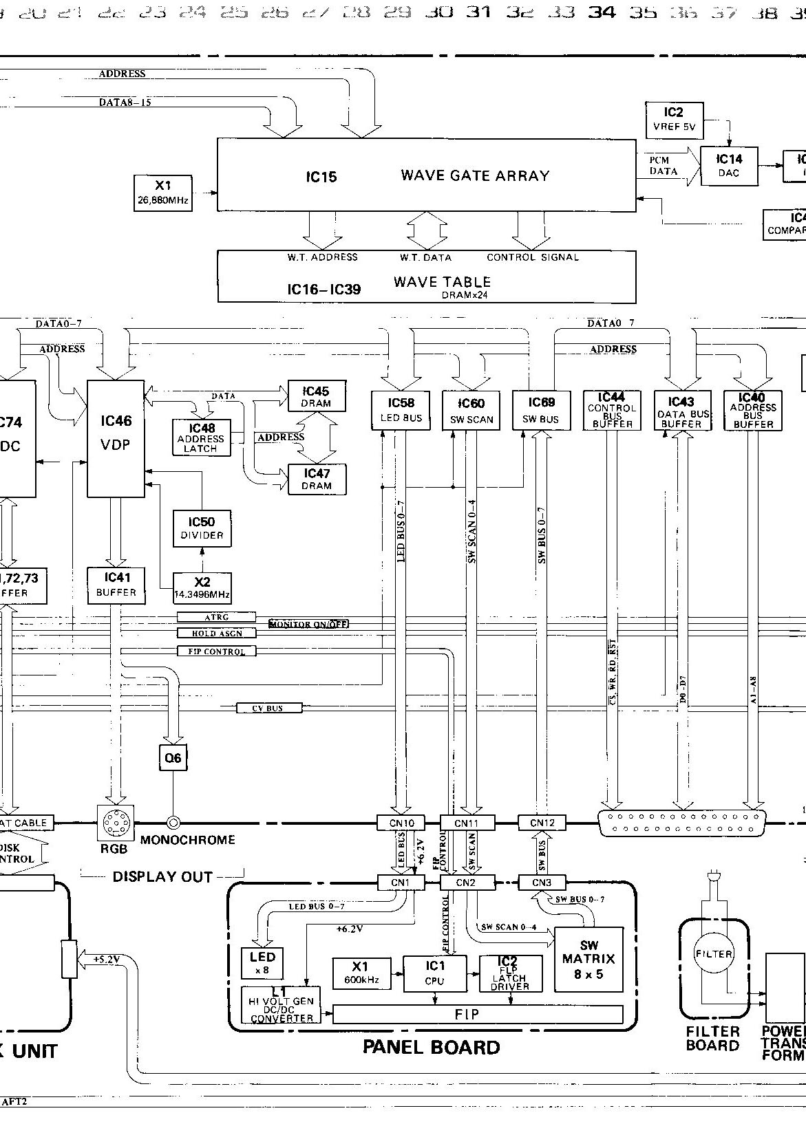

Ich weiss ja nicht was Du als digital definierst. Für mich bedeutet "digital", dass der Filter im RAM auf das Sample gerechnet wird.
Zum einen war RAM im Gegensatz zu analogen Filterchips damals verdammt teuer. Zum anderen willst Du mir doch nicht ernsthaft verkaufen, dass du mit den damals verfügbaren Prozessoren ein Filter in der gegebenen Qualität gerechnet werden kann.
Doch - nennt sich CUSTOM CHIPS.
Was sollte den ein S-50 kosten, wenn er 16 diskrete DA Wandler inkl. Filter beinhalten sollte 15.000 DM ??? Der S-50 hat nur einen 16 Bit Wandler am Ausgang.
Das war auch mit ein Grund, warum der D50 die Samples nicht filtern konnte und die M1 keine Resonanz hatte.

Es sind ja nicht nur das analoge Filter und der analoge VCA, die zum "legendär druckvollen Sound" beitragen, sondern vor allem auch die Tatsache, dass dieser Sampler für die Transposition nicht am Klangmaterial rumrechnen muss. Es wird einfach die Taktung geändert -wie bei der Schallplatte, die sich schneller oder langsamer dreht - und somit völlig artefaktfrei transponiert. Also ohne Aliasing und ohne Matsch im Klang.
Die Sampler, die das hinkriegen kann man an einer Hand abzählen, und so leicht erhältlich, bedienbar und vergleichweise wartungsfrei wie S900/S950 sind die anderen nicht. Vom hervorragende Midi-Timing ganz zu schweigen.
Beim S50/550 merkt man was für einen genialen Filteralgorithmus Roland da hatte. Der ist jetzt angeblich verschollen, zumindest darf er aktuell nicht verwendet werden, hab ich zumindest mal gehört.

Ne, alle anderen Sampler (inklusiver sämtlicher Plugins) ändern den Speicherinhalt bei der Tranposition. Einfach schneller oder langsamer laufen lassen geht nicht, die Samplerate muss ja gleich bleiben. Mit Timestretching hat das alles gar nichts zu tun. Um bei gleichbleibender Samplerate hoch-oder runterzupitchen muss man eine Rechenoperation (Interpolation) durchführen, die nur mit sehr großem Aufwand wirklich transparent klingt; also ohne Artefakte zeitlicher Art (vermatschen) oder eben Aliasing (dass sich als Schärfe oder Klirren bemerkbar macht). Der S1000 hatte dafür übrigens aufwendigere Algorithmen und mehr Rechenleistung als seine Nachfolger S2000 und S3000, klang also besser.

Weil du irgendwann die Bedingung für Perfekte Rekonstruktion nicht mehr erfüllst. Dein DA Wandler führt ja selber eine Interpolation durch (der bekommt zeitdiskrete Werte und macht zeitkontinuierliche Werte daraus, im einfachsten Fall durch ein Tiefpassfilter).
Irgendwann (wenn du nur weit genug hoch oder herunter pitchst), funktioniert die Interpolation nicht mehr perfekt (das Tiefpassfilter kann die Treppenstufen nicht mehr "rund" machen). Dann bekommst du Aliasing.
Das klingt natürlich deutlich anders, als wenn du im Speicher interpolierst, aber artefaktfrei ist das eben auch nicht.

OK. In der Praxis klingt es beim S950 jedenfalls deutlich besser als bei sämtlichen Alternativen mit fixer Samplerate, die ich getestet habe. Und der in den Sampler geladene Sinussweep sah auch bei Transposition immer gleich aus.

Da ist glaube ich ein Lowpassfilter im Wandler (also nicht das 6-Pol Klangfilter) ein paar Prozent unter Nyquest. Sieht man auch an den Angaben (Max Samplerate 48khz, höchste Samplefrequenz 19,2khz. Der S-950 ist aber sehr viel näher dran am errechneten Ideal als die EMUs.
