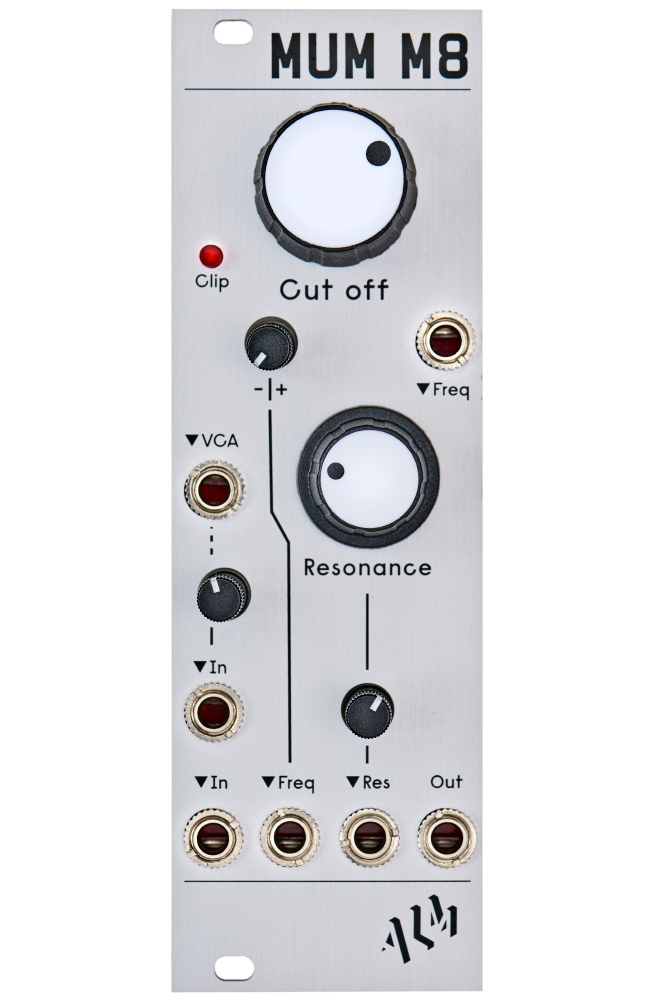

Apropos, es gibt ein Eurorackmodul mit dem s950 Filter.
M.i.a.u.: [Artinus]
