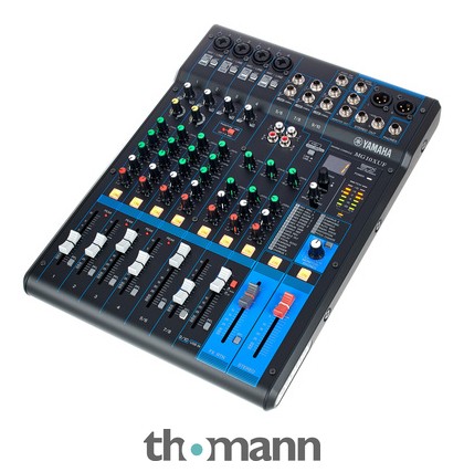

Es gibt ja auch Kleinmixer mit integriertem Audio Interface, dann musst du nur ein Gerät unterbringen, z.B. hier:
oder den hier:
bzw. den wenn du mit, aber auch mal ohne Rechner auf SD Karte aufnehmen willst. Sogar als DAW Controller einsetzbar in ersterem Szenario:
