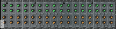

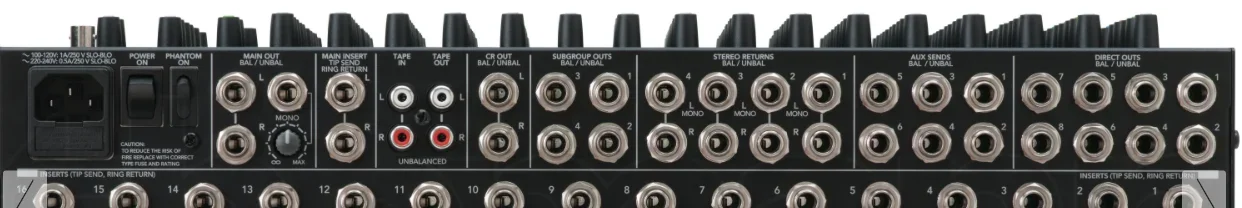

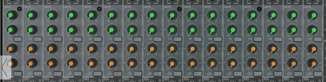

Was ist dir daran unklar? Was die aux returns beim pult sind oder stereo returns beim Effektgerät?
Mich verwirren Aux-Sends und Aux-Returns noch etwas. Bevor ich mich mit dem Thema befasst habe dachte ich eigentlich, dass ich einfach die Ausgänge der Effektgeräte in die Aux-Returns stecke und ich dann die Effekte je nach belieben jedem einzelnen Kanal über den Aue-Regler auf der Oberfläche bei mischen kann.
Dann frage ich mich aber wie kommt der Sound durch das Effektgerät bzw. in deren Eingänge? Über die Aux-Sends? (zu mindest würde das rein vom wording Sinn machen - aber dann frage ich mich wiederum warum es bei dem Macki bei den Aux-Sends nur Monobuchsen gibt und bei den Aux-Return stereo-buchsen...
das ganze Thema ist für nen Anfänger echt übelst confusing..
