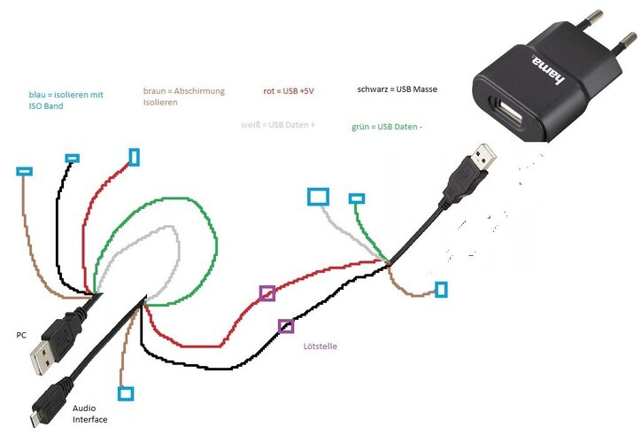

Das sieht jetzt megaschlimm aus & bestimmt gibts auch hübschere Lösungen (DI-BOX?), aber ich wollte es schnell und ohne Zukauf regeln.
Einfach die USB-Datenversorgung vom USB-Strom trennen und den USB-Strom aus der Steckdose holen. Hat beim NTS-1 traumhaft geholfen:
