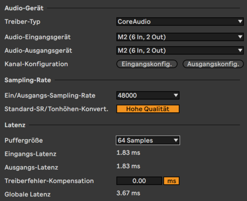

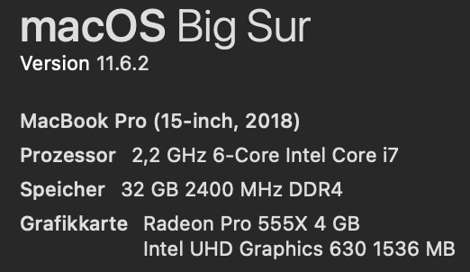

Um hier mal etwas mehr konkrete Daten zu geben, einmal mein System:
und einmal was mir Ableton bzgl. Latenzen meldet:
Mit dem M2 kann ich auch auf 32 Samples runtergehen, globale Latenz geht dann auf 3.00ms runter, aber da darf ich dann auch nicht zu viele Plugins im Projekt haben.

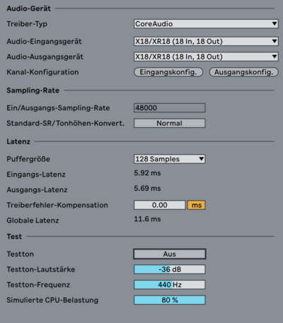

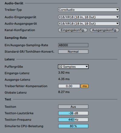

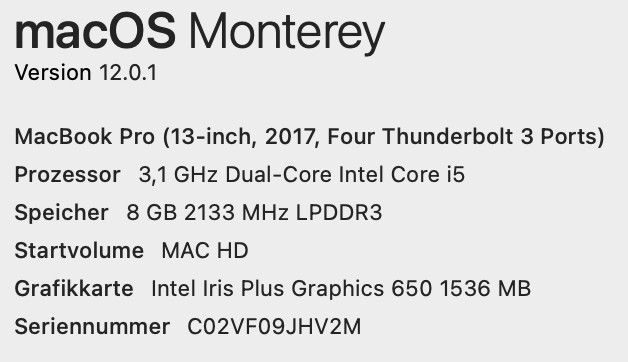

So, nun konnte ich das mal schnell mit dem XR-18 am Mac testen. Nachdem das denke ich schon auch von der Hardware abhängt, hier erst mal die Daten von meinem Mac (welcher doch einiges weniger an Leistung als deiner hat):
Ich bekomme in Ableton 11 "nur" folgende Latenzen hin, die auch bei 80% CPU Last sauber laufen, wobei ich das jetzt nicht mit einem realen Projekt und entsprechend vielen PlugIns/Effekten testen konnte.
Ich befürchte fast, du kommst um einen Test in deinem Setup nicht herum um eine valide Aussage für dich treffen zu können. Abgesehen davon, dass der Ton nicht mehr sauber läuft, bringen weniger Samples nicht wirklich so viel weniger Latenz:
Hier dürfte dann doch der Treiber eine große Rolle spielen... Am Mac gibt es dafür aber keinen speziellen (und evtl. nochmals optimeirten) Treiber...

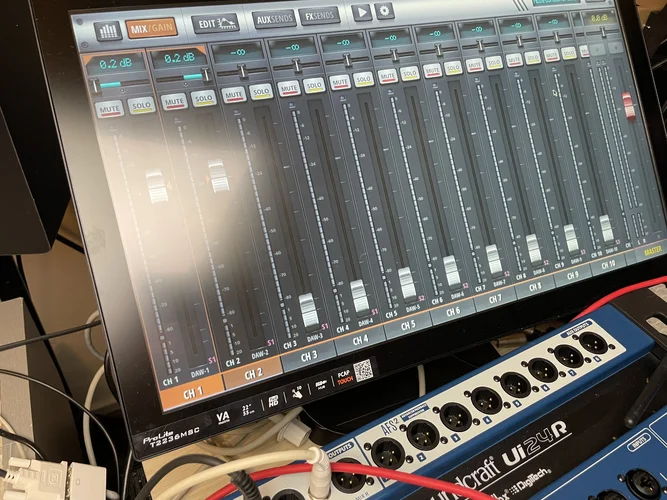

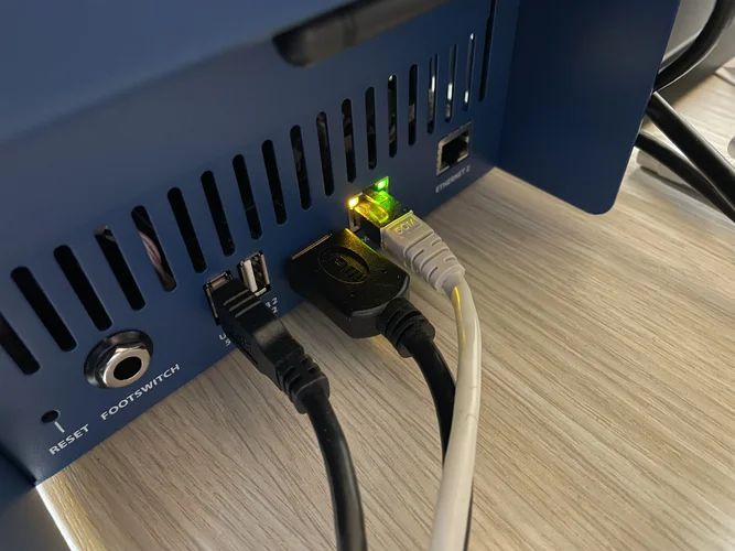

- die Latenz soll recht gut sein, habe aber nur einen konkreten Wert in einem Thread auf GS gefunden, der für die RTL bei 4,5ms lag. Kannst du das bestätigen?
...meine Werte sind 3,92ms Eingangs- und 4,35ms Ausgangslatenz...
- soweit ich verstanden habe, verhält sich das ui24r class compliant, sprich am Mac braucht man keine Treiber bzw. es gibt auch keine speziellen, korrekt?
...korrekt...
- Automation/Steuerung per Midi oder MCU ist ohne Umwege über Rasbpi und dort laufender Software nicht möglich. Oder gibt es da mittlerweile andere Möglichkeiten? Ich würde gerne mit z.B. einen X-Touch das ganze Steuern wollen.
...öhm? - also bei mir hängt ein IIYAMA ProLite T2236MSC touchscreen direkt am HDMI- und USB-port und ich kann den Mixer dort mit allen zehn Fingern gleichzeitig steuern...alternativ hängt er auch per Kabel bei mir im Netz und ich kann ich per Webbrowser von anderen Geräten steuern (Rechner, iPad, iPhone etc.)...

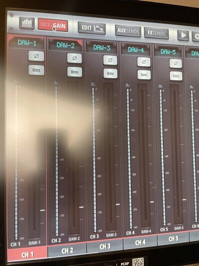

- etwas verwirrt bin ich bzgl. Abgriff der Inputs über das Interface. Habe gelesen, das geht nur Post-Gain, sprich nix Effekte, EQ usw., nur das trockene Signal? Kann mir das fast nicht vorstellen. Falls es doch so sein sollte, kann man zumindest über subgruppen das ganze etwas umgehen?
...gain wird je nach Konfiguration (bei mir komplett) der DAW übergeben - was anderes habe ich ehrlich gesagt noch nicht probiert...
