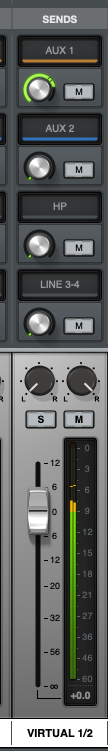

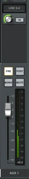

Ich versteh das leider nicht ganz. Virtual 1/2 ist klar, und daß ich in den Audio/MIDI setup den Ausgang auf Virtual 1/2 ändern kann wußte ich nun auch schon. Auch daß ich dann eine Pegelanzeige in der Console habe bei Virtual 1/2. Soweit klar. ich spiele einfach ein Sample am Rechner ab, Virtual 1/2 reagiert in der Console, und ich höre Audio über Monitor Ausgang.
Kannst Du mir was dazu sagen mit Auxwege? Auxwege auf Line 3/4?
ok, etwas schlauer ;-)
siehe screenshots.
das wirkt sich wie folgt aus: ich spiele Musik ab, ich höre nachwievor über Monitor Ausgang, und wenn ich bei Virtual AUX doller aufdrehe, dann wird die Lautstärke merklich lauter, als wenn sich was dazu addiert. Auf der rechten Seite sehe ich den Pegel von AUX, und da kann ich für Line 3/4 Lautstärke einstellen. Für die Sache mit dem Sampler ändert sich allerdings nichts. Der kriegt ja eh schon das Signal über Line 3/4. Und das Feedback Problem ist damit auch nicht gelöst. Oder übersehe ich da was?

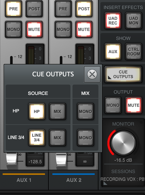

Wenn du den Send auf 3/4 Prefader rausschickst solltest du den Fader vom Virtual Kanal runterziehen können und hast das Signal nicht mehr auf dem Master.
Hast du unter "Cue Outputs" rechts den Master evtl. noch auf 3/4 gespiegelt?

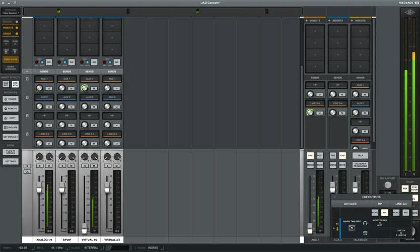

wow!!! das klappt !!! vielen Dank!
screenshot anbei, und ich höre NUR den Sampler, der per Mixer wieder reinkommt!
