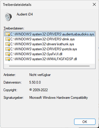

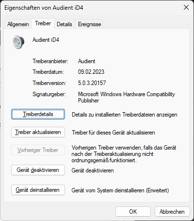

Ich habe mal DaVinci Resolve gestartet und siehe da.. Der Sound entspricht dem in Winamp. In den Einstellungen war "System Audio" ausgewählt. Auf ASIO -> Audienttreiber umgeschaltet klang es wie in Cubase. Der Fehler liegt also darin, dass Windows dem System nicht den Audienttreiber zuweist.
Jetzt brauche ich einen Windowsexperten, der mir sagt, wo man das umstellen kann.
Das habe ich durch:
Gerätemanager oder System/Sound und dann die Eigenschaften abrufen.
Hier ist alles wie es soll:
Aktualisieren, Deaktivieren, Deinstallieren bringt nichts.
Die Treiberdetails:

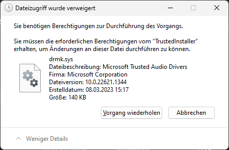

Hier ist zu viel drin. Die erste Datei ist von Audient, der Rest von Microsoft. Rauslöschen kann ich es in diesem Fenster nicht. Rechtsklick bewirkt nichts.
Soll ich die Dateien spaßeshalber finden und löschen?
Edit: Geht nicht.
