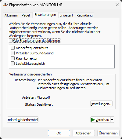

Das iD4 habe ich zum Händler gebracht. Sie versuchen den Fehler zu reproduzieren und sagen mir Bescheid, ob es zum Garantiefall wird oder nicht. Zwei Verkäufer waren dort. Der Eine nahm den Fall auf und verhielt sich neutral, der Andere meinte, dass es sicherlich am EQ von Windows liegt.
Nun meine Frage:
WO ZUM TEUFEL BEFINDET SICH DIESER EQ VON WINDOWS, VON DEM ALLE REDEN!?
  • #94
Nun meine Frage:
WO ZUM TEUFEL BEFINDET SICH DIESES EQ VON WINDOWS, VON DEM ALLE REDEN!?
und wieso funktioniert es nicht bei der UA?
  • #96
puh, da muss man sich aber schon ganz schön durchklicken.
  • #97
Ich habe das nicht.. Kein Wunder, dass ich es nicht ausschalten kann.

die Vorstellung das der Audiooutput einer Soundkarte durch irgendein 30 Jahre altes Windows-EQ Programm geschickt würde... lässt mich schaudern
manche nehmen das als Vintage FX und sind happy. :dunno:
Früher haben wir eine Vinylsimulation genommen, und heute den Windows-EQ. Ist ein wenig so wie die Kaminfeuer-DVD ...

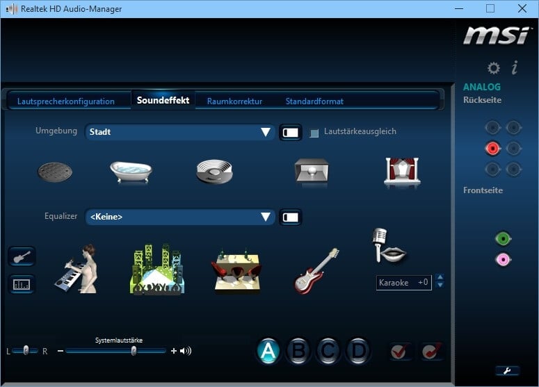

  • #103
Einige Chips liefern das wohl auch in Hardware mit eigener "App" in der Systemsteuerung.
  • #105
Realtek bietet sowas z.B. an:
