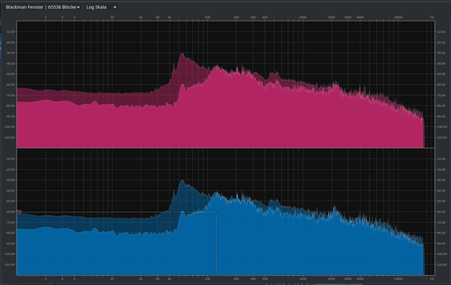

Plugins sind mir eh egal.. Weiter geht's mit der visuellen Auswertung der Treiberproblematik.
Per PN bekam ich grafische Ansichten, vom Audio aus dem Video meiner Desktopaufzeichnung und der mp3, die ich dort abspielte, zugeschickt. Wenn man sie übereinander legt, sieht es so aus:
Die Grafiken sind nicht zu 100% aufeinander abgestimmt, aber es reicht um sich ein Bild vom Bild zu machen.
Das Transparente ist die mp3.
